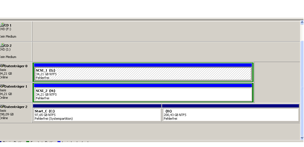

Die 100 MB Partition ist nur dann auf der Platte, wenn die Platte auch fabrikneu ist und von dieser gebootet wird. Beim TE ist dies nicht der Fall, weil neben der Systemplatte noch zwei andere Festplatten eingebaut waren. Die Platte die zuvor den Bootbereich hatte weil sie evtl XP/Vista drauf hatte, hat nun auch die Bootdateien für W7 drauf, sie muss also keine 100 MB Part haben, dann würde sie ja ohne die beiden anderen Platten auch booten können. Soll ich es Dir anhand von Bildern beweisen, das man keine 100 MB Part benötigt um z.B. mehrere System (XP und W7) auf seinen Platten zu nutzen?

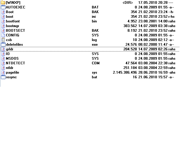

Habe mal das Bild angehängt, auf C ist XP, auf D ist W7 Ultimate, gebootet wird von C. Die Datei boot.ini hat einen neuen Eintrag bekommen mit Hinweis auf bcedit, dazugekommen ist bootmgr und grldr, das sind die Dateien von W7 um zu booten, bearbeitet wird es mit bceditexe und nicht mehr mit bootcfg /xxx. Wie Du siehst ist die 100 MB Datei nicht nötig.

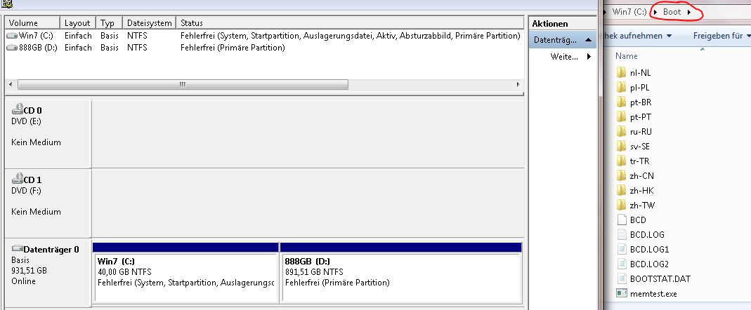

Wer mag, kann der 100 MB Partition in der Datenträgerverwaltung einen Laufwerksbuchstaben zuordnen. Dann sieht man den Ordner "Boot". Hat man keine 100 MB Partition, liegt der Ordner "Boot" mit auf C:\ Als Screenshot eine HDD, die vorher partitioniert, also keine 100 MB Partition erhalten hat und "Boot" liegt auf C:\
Auf meiner Bootplatte ist der Ordner nicht, siehe Screenshot, er befindet sich auf der W7 Partition und nicht auf der Platte C, von der gebootet wird, beim booten habe ich ein Fenster bei dem ich zwischen dem alten System und W 7 wählen kann oder Speichertest ausführen kann.
