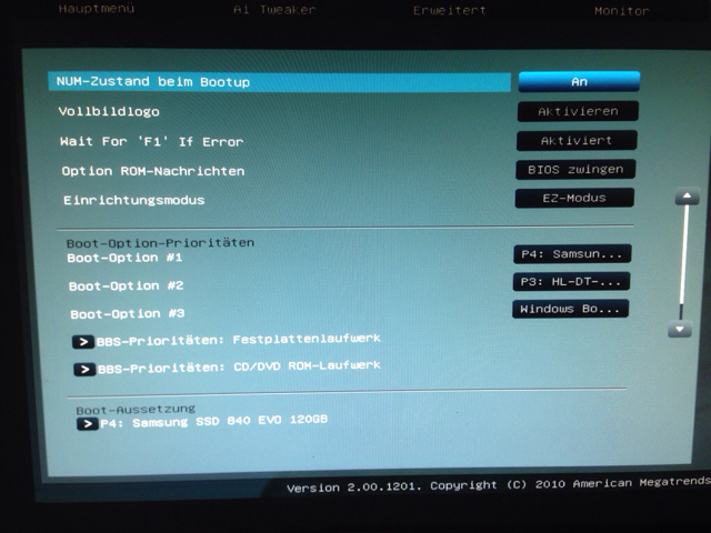

Habe vor einigen Tagen meine SSD ausgebaut. Nun habe ich sie wieder angeschlossen aber der PC fährt nicht mehr hoch.
Habe im EFI BIOS die SSD auf 1. Boot Priorität festgelegt und auch den ACHI Modus aktiviert.
Unter Boot-Aussetzung steht meine SSD. Hat das was damit zu tun dass der PC nicht hochfährt?
Bitte um Hilfe!
PC Daten:
Ssd: Samsung 840 evo
Mainboard; asus p8h67-v
win 7 64Bit
windows recovery cd einlegen und mal reparieren lassen.
Hast du die Platte im Bios deaktiviert ?
Wurde Win7 vielleicht ohne AHCI installiert dies mal im Bios umstellen und testen wenn dann Win7 laden sollte, lass hochfahren und aktiviere AHCI unter Win7 danach runter fahren und im Bios aktivieren.
Das weiß ich ja eben auch nicht was Boot Aussetzung bedeutet.
Habe die Grafikkarte ausgebaut in der Zwischenzeit und eine neue eingebaut.
Es lief ja vorher alles!
Graka ist funktionsfähig und nein kann das nicht wegmachen bei Aussetzung
Wurde Win im Uefi-Modus o. normal-modus installiert ?, wenn normal, dann im Bios die Parameter ändern.
Hast du noch eine andere HDD angebunden, wenn ja, die SSD am gleichen port hängen, wo sie vorher war.
Boot-Aussetzung= Im Bios auf die dort angezeigte HDD/SSD klicken und das System startet sofort mit dem OS ( bei dir Win 7 )
