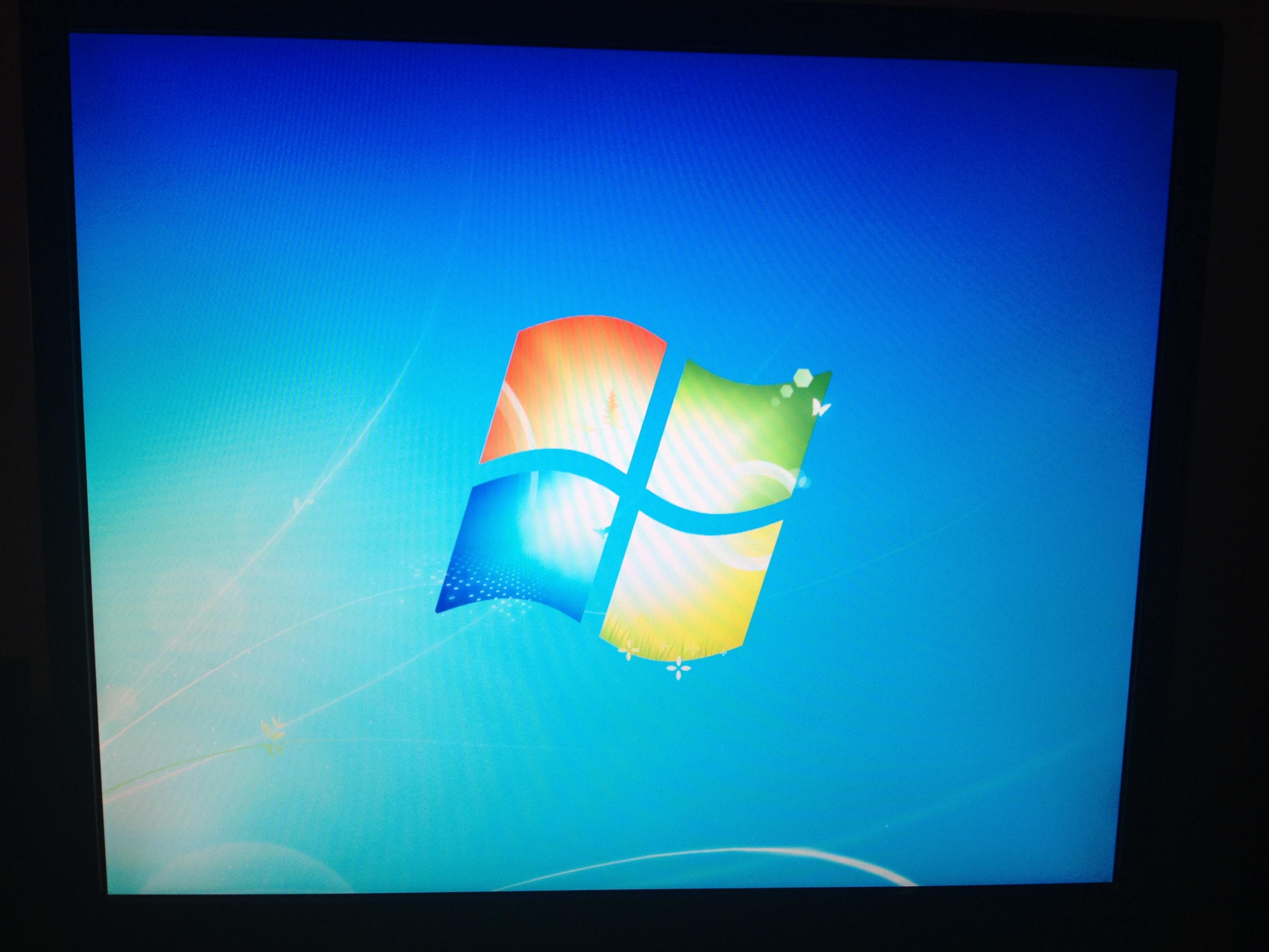

ich versuche Win7 Ultimate Edition 64Bit auf meinem Rechner auf einer neuen Samsung SSD zu installieren -
(Hintergrund: habe aktuell einen PC mit einer SATA-Festplatte und wollte jetzt diese durch eine Samsung SSD ersetzen - habe dazu dann das SATA-Kabel von meiner alten SATA-Festplatte entfernt und die SSD angeschlossen.
Installation funktioniert am Anfang grundsätzlich ganz normal und nach der Installation bootet das System ganz normal - wen ich dann aber den Treiber für Mainboard oder Grafikkarte installiere (beides von AMD) lässt sich das System danach nicht mehr booten und es erscheint der Windows-Bildschirm mit dem großen Windows-Zeichen und keinerlei Fehlermeldung oder ähnliches und es erscheint auch kein Mauszeiger - wenn ich dann CTRL-ALT-DEL drücke kommt ein schwarzer Bildschirm ohne Text) - es hilft dann nur mehr den PC aus- und einzuschlalten. Wenn ich vor die Installation auf den Wiederherstellungpunkt zurücksetze schaut alles ganz normal aus - wenn ich dann wieder Chipset-Treiber oder Grafikarten-Treiber installiere habe ich den gleichen Effekt...
Habe jetzt auch schon versucht Win7 komplett neu zu installieren - danach habe ich vor dem MB-Treiber und GK-Treiber andere Programm installiet wie z.B. 7Zip, VLC - hat alles ohne Probleme funktionert. Sobald ich den MB oder GK Treiber installiere bleibt er beim botten hängen...
Im Anhang hab ich das Bild des Windows-Bildschirms angehängt.
MB ist Gigabyte GA-880GM-UD2H (Rev 1.3.)
GK ist ATI Radeon HD 5700
SSD ist Samsung MZ-7TE120BW Serie 840 EVO Basic
Habe jetzt schon zig PCs und Laptops auf diese Art und Weise betankt aber soetwas noch nie erlebt.
Bin am Ende meines Lateins und für jede Hilfe dankbar...

In welchem Modus läuft die SATA Schnittstelle im BIOS?
Welche Treiber Version versuchst du zu installieren?
im BIOS ist bei OnChip SATA Type => Native IDE eingestellt
Chipset-Treiber vom MB: http://www.gigabyte.at/products/product-page.aspx?pid=3475&dl=1#driver
GK-Treiber: Catalyst Software Suite 13.12
(Anmerkunge: Habe jetzt probehalber im BIOS auf AHCI umgestellt - mit dieser Umstellung konnte ich dann aber nicht mehr meine alte SATA-Festplatte booten - nachdem ich auf Native IDE wieder zurückgestellt habe hat der Boot mit der SATA-Festplatte wieder ohne Probleme funktoniert)

Problem gelöst und es war 2x ein Anwenderfehler...
bez. kein Start vom DVD-LW
=> war doch möglich - bei den Boot-Optionen habe ich aber zuvor "CD-ROM" ausgewählt und nicht das ohnehin auch zur Aufwahl stehende DVD-Gerät
bez. PC startet nach Catalayst-Installation nicht mehr
=> das HDMI-Kabel war noch mit dem großen TFT-Fernseher verbunden - und der Catalyst-Treiber nimmt automatisch den größeren TFT habe ich in Erfahrung gebracht - d.h. es hat nur so ausgeschaut als würde er beim Booten hängen bleiben
Scheint alles zu funktionieren im Moment.
Vielen Dank für Eure Hilfe!
