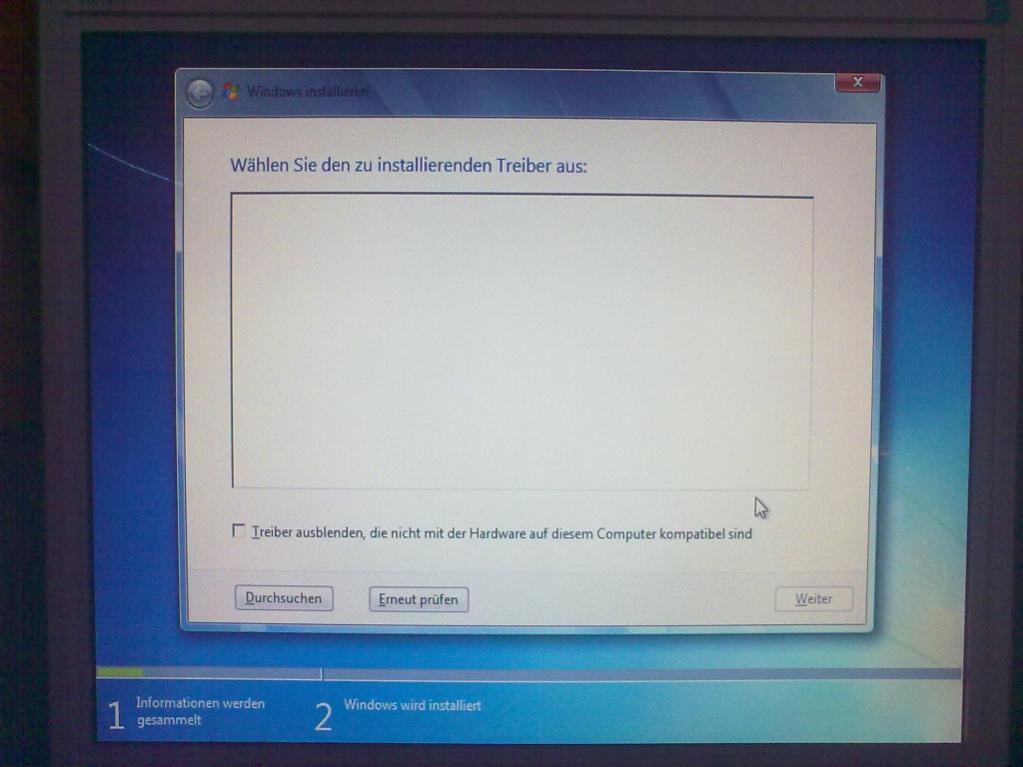

hab ein komisches Problem. Wollte gerade auf meinem PC Windows 7 Professional 64bit installieren, habe die Studentenversion, sprich Original. Lege also CD ein, boote von dieser und starte die Routine.
Doch dann folgendes Bild:
11052010263-jpg.186292
Wie kann ich für etwas die Gerätetreiber suchen, wenn ich nicht weiss wofür...
Hab bereits auf blauen Dunst die CD vom Mainboard eingelegt, aber das ging auch nicht.
Gleiche CD habe ich bei meinem Notebook verwendet und da ging alles problemlos.
ein paar Infos mehr wären nicht schlecht gewesen.
In welchem Modus läuft die Festplatte? AHCI, IDE oder
Raid? Ich vermute das du die Treiber für die Platte brauchst.
Diese befinden sich auf der Mainboard CD. Müssen aber am
besten direkt auf einem Medium liegen damit diese gefunden
werden (USB Stick). Oder erstell dir eine BootCD mit einem
Programm wie Nlite. Auf der MB CD liegt meist ein Ordner der
in etwas Install Disk oder ähnlich heisst. Oder auf der
Herstellerseite im Internet zu finden.
MfG :)

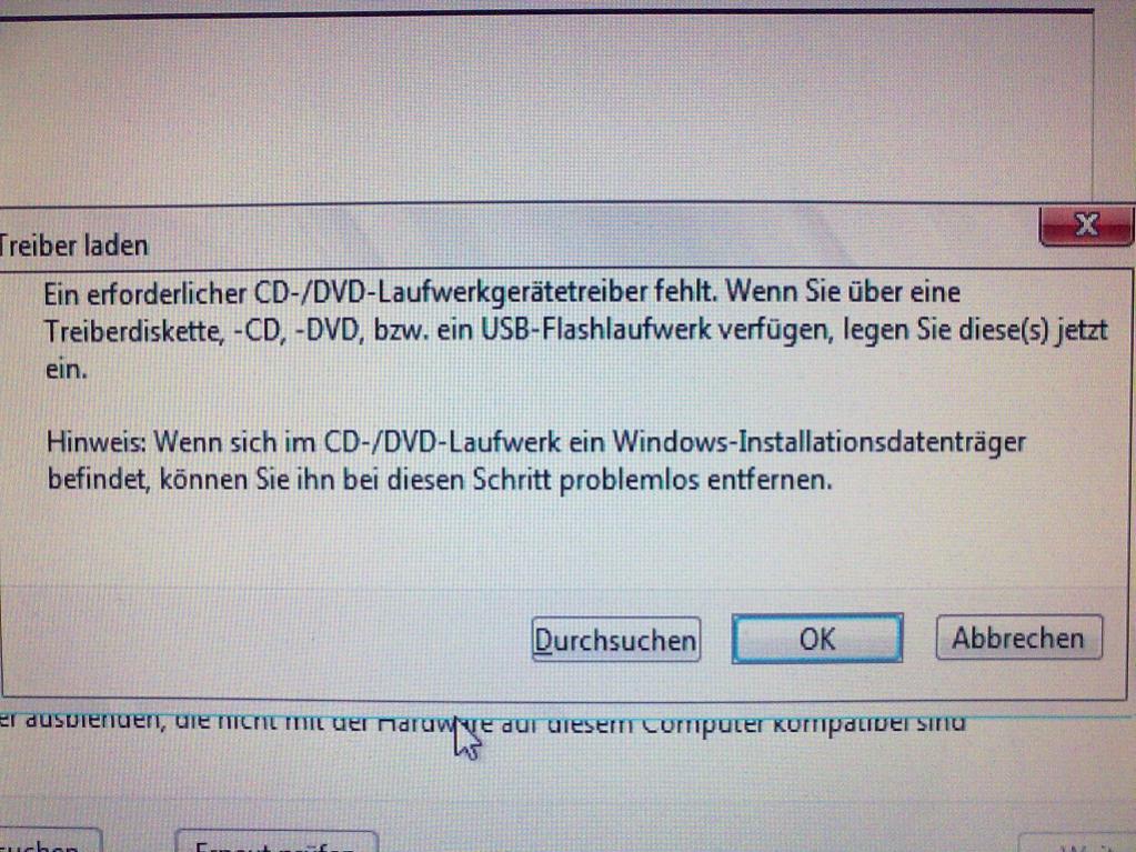

Vorher kam noch unten angegebene Meldung.
Rest des PCs ist hier einzusehen: klick
Das stehst ja. Also Treiber auf einen USB Stick
und dann sollte es gehen. Normal sollte Win7
die Treiben onBoard haben. Gibt aber keine
Garantie dafür.
Oder auch mal eine BiosRest machen.
Hier der direkte Link zum Board.
http://www.dfi.com.tw/portal/CM/cmproduct/XX_cmproddetail/XX_WbProdsWindow?action=e&windowstate=normal&mode=view
Entweder du verwendest weiter den AHCI Modus oder schaltest auf Legacy IDE um...

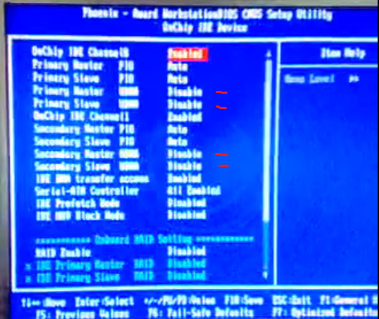

Steht bei mir nicht so da. habs direkt verglichen. Liegts vllt daran dass die das normale Phoenix Bios hab und ich das Phoenix - Award Workstatio Bios
... kannst du die Festplatte an den IDE Channel 0 hängen (SATA Port 0) und das DVD Laufwerk an IDE Channel 1. Im Moment ist das DVD Laufwerk auf 1 und die HDD auf 2. Unter "OnChip IDE Device" sind einige Ports deaktiviert, warum?
Keine Ahnung, hatte da nichts umgestellt.
Wenn ich die umstecke und die Port "enable" sollte das dann gehen, oder kann ich das alte Windows dann nicht mehr booten.
... auf welcher Platte hast du noch ein anderes Windows, auf der gleichen, auf die Win 7 kommen soll? Ob es nach umstellen im Bios klappt kann ich nicht sagen. Dein altes Windows sollte aber wieder starten, wenn du die Bootreihenfolge wieder richtig einstellst. Dein Board hat mit Sicherheit kein AHCI da es u. a. ein NForce Chipsatz hat (NF 4). Es könnte tatsächlich auch sein, dass Win 7 keine Chipsatztreiber dabei hat und es auch keine NVidia nForce4 Ultra AMD mehr für Win 7 gibt.
