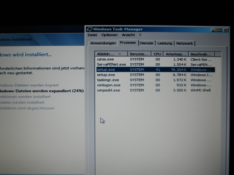

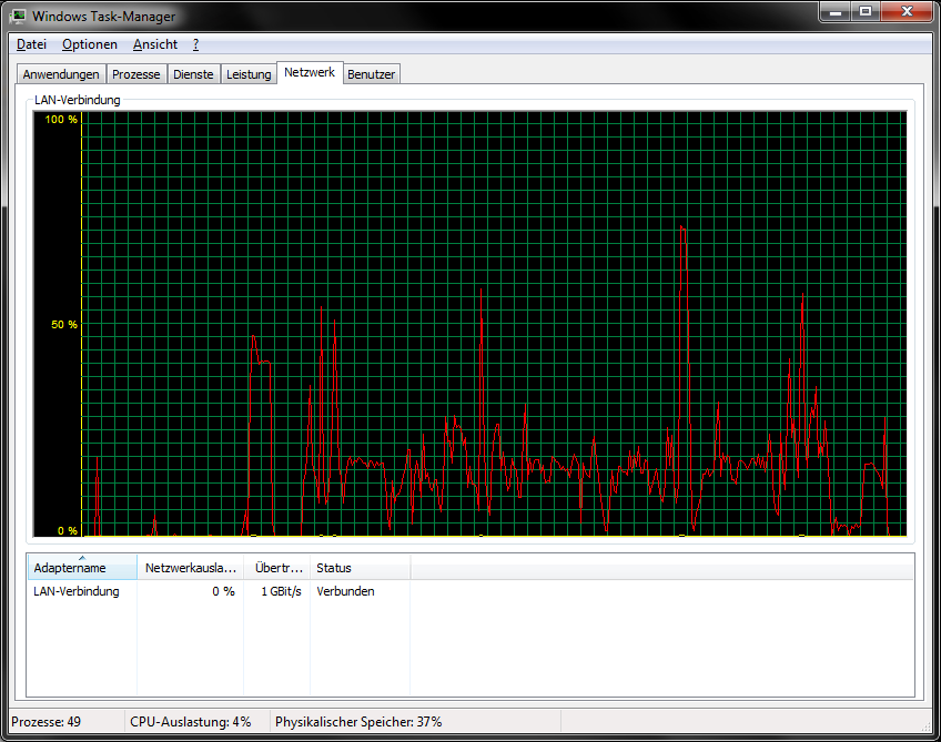

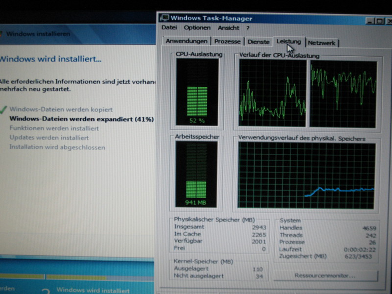

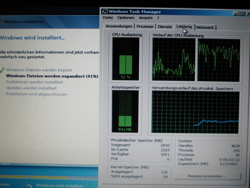

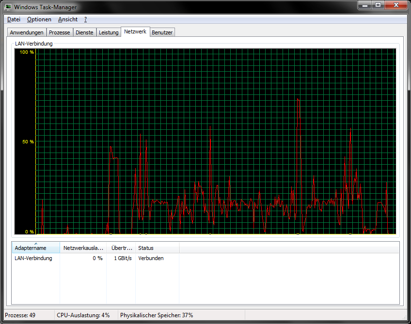

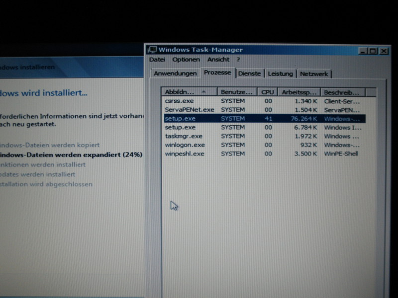

Ist die CPU zu schwach, wird die install.wim nicht schnell genug entpackt.
Beispiel: Wenn ich mein Notebook (Core2Duo 2 GHz, mit SSD) per Gigabit-Lan mit Windows 7 installiere, gibt es auch nur wenige Spitzen, die über 30 MByte/s liegen. Die Daten auf dem Server liegen auf einer SSD und könnten die Gigabit-Verbindung auf jeden Fall auslasten. (Screenshot vom Server)
Das ist in etwa das was auch (brauchbare) USB 2.0 Sticks schaffen. (Deiner alter Stick zählt eher nicht dazu.)
Grund ist, dass die CPU auf einem Kern am Anschlag fährt. (Fotos vom Notebook)
Im HowTo wird auf potenter Hardware Windows 7 (automatisiert) über USB 3.0 in ca. 7 Minuten installiert.
Ich brauche bei meinem alten Notebook mit SSD ca. 10 Minuten (egal ob Gigabit LAN oder USB 2.0).
Wenn ich also entsprechend potente Hardware hätte und "nur" über USB 2.0 installiere, würde ich wohl auch in etwa bei 10 Minuten liegen.
Ob das lohnt? Muss jeder selbst entscheiden. Nett anzusehen ist es aber schon, wenn die Daten nur so fliegen.
