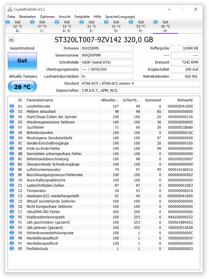

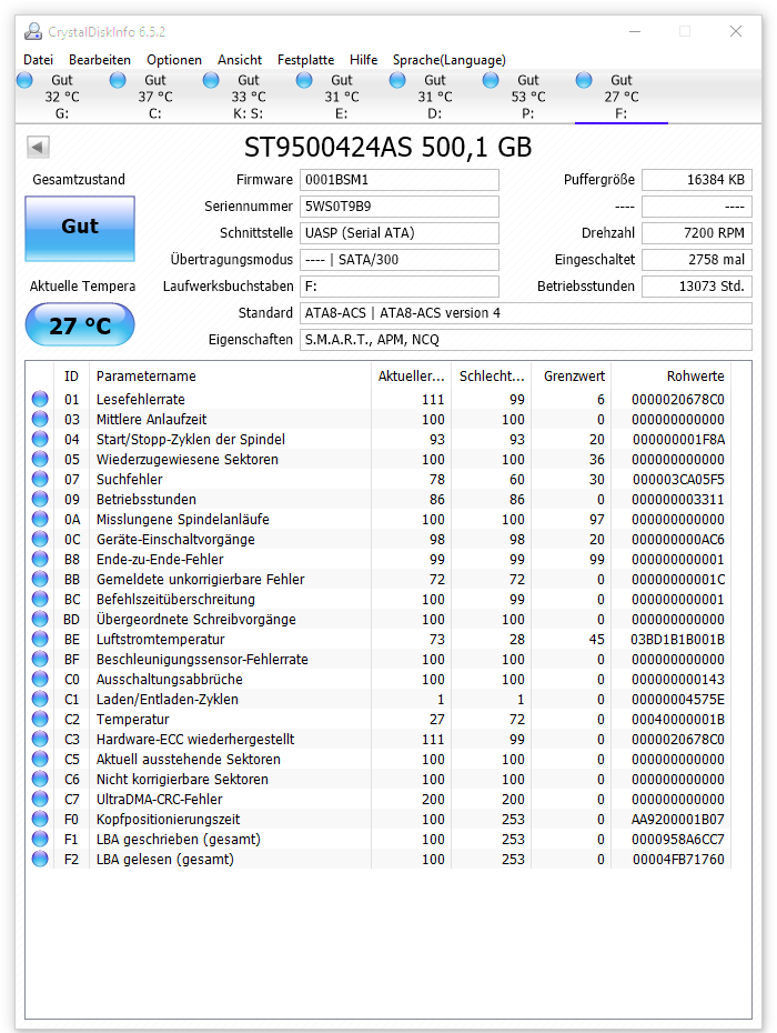

EDIT: wenn es günstig sein soll...ich hab noch zwei 2,5" Platten hier rumliegen, die ich nicht mehr benötige. Eine davon hat wenig Betriebsstunden und ist "Thin", die 500 GB Platte hat schon einige Stunden drauf. Wenn es dir hilft gebe ich dir für kleines Geld eine Platte.

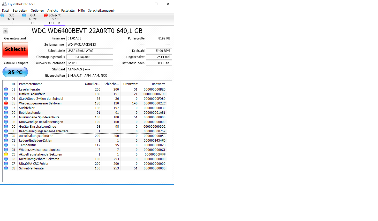

Habe die Festplatte mal an meinen Rechner geklemmt, scheint den Verdacht zu bestätigen, aber ist sie schrottreif oder noch zu retten?
Die Werte für die Ausstehenden Sektoren werden schon nicht mehr richtig angezeigt. Da es sich um eine 2,5" Platte handelt, taugt die noch nicht mal mehr als Briefbeschwerer.
