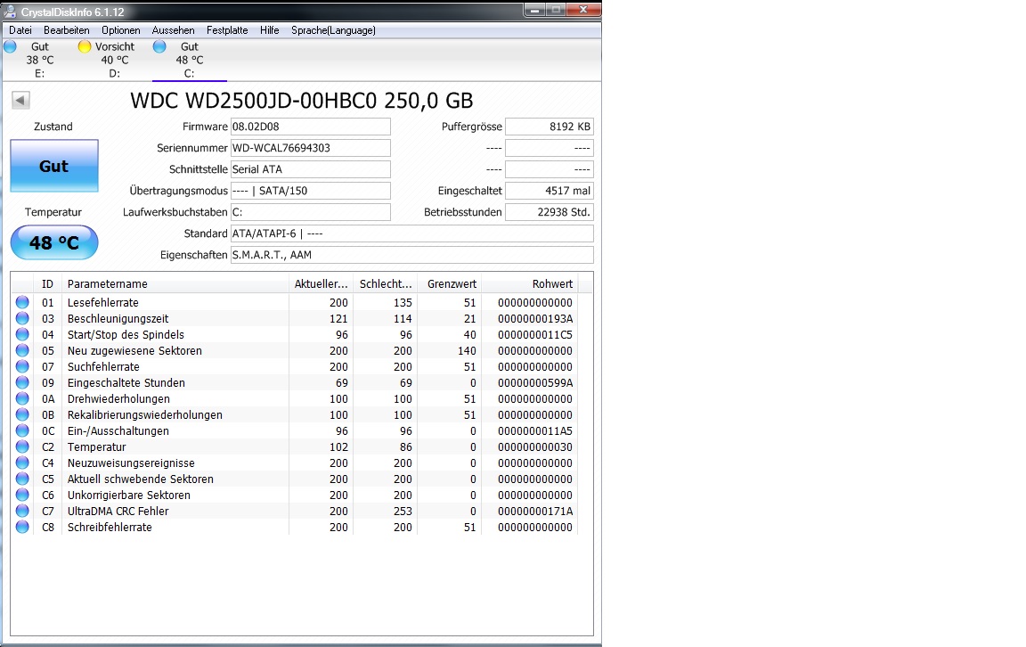

Platte kannst du mit CrystalDiskInfo prüfen.... bitte den Screenshot mit allen Details machen!!

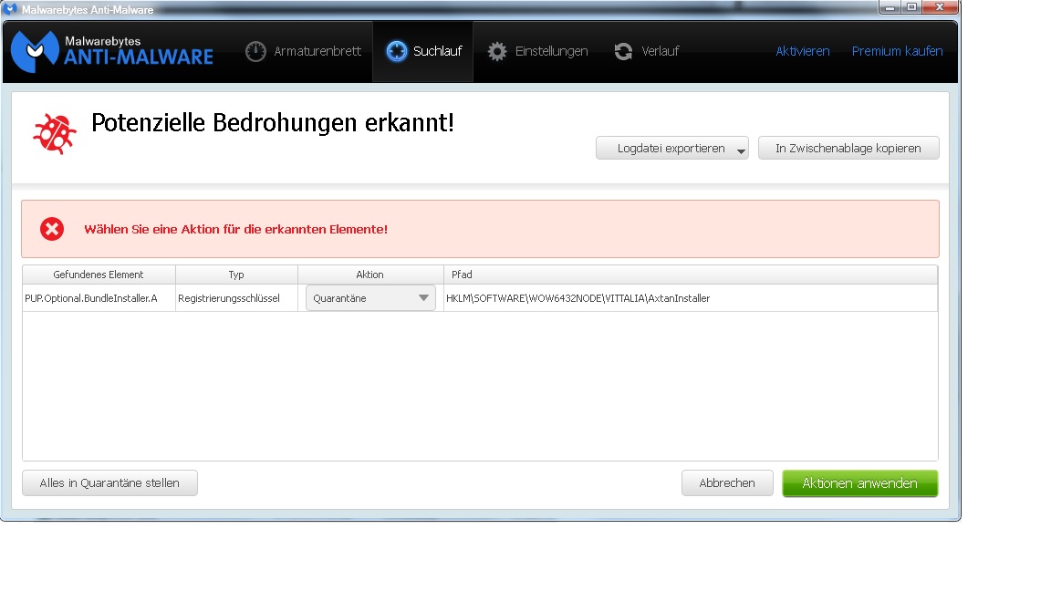

So Maleware Scan läuft.

Ach und ein Screenshot des Scanergergebnisses wäre nicht schlecht.
So hier die beiden Screenshots der beiden Programme.

Also du hast auf jeden Fall ungewöhnlich viele CRC-Fehler... hier könnte man ggf. mal das SATA Kabel tauschen.
Übrigens solltest du dir mal Platte D: anschauen, die bereits den Status "Vorsicht" hat ;)
Scheint aber beides nicht Ursache deines Problems zu sein.

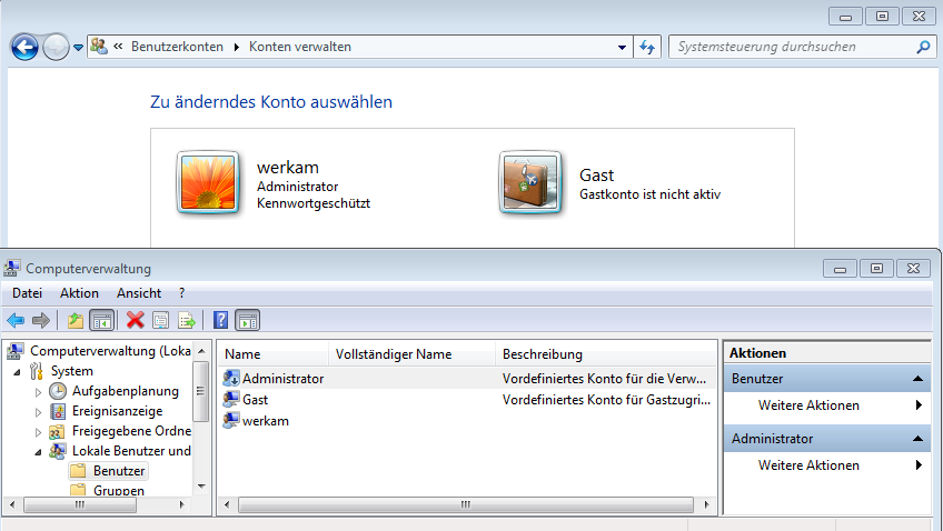

Mein normales Profil wird im Benutzerkonten als Administrator geführt.
Es hat Administratorrechte ist aber nicht der Administrator. Auf dem Bild siehst Du das "Administratorkonto" ist deaktiviert, der Pfeil zeigt es an.
Wo ich den Unterschied zwischen Administrtor und Profil mit Administrtor Rechten erkenne, weiß ich jedoch nicht.
Das kann ich Dir sagen, wenn Du uns sagst um welches Windows es sich handelt. Das Konto "Administrator" hat auch den Benutzernamen "Administrator", wenn Du den nicht angezeigt bekommst, muss er erst mal freigeschaltet werden. S.O. in #12
