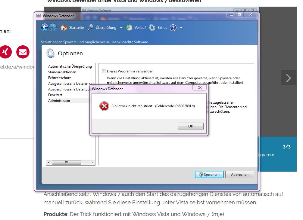

Der Windows 7 Defender ist keine Antivirenlösung wie das bei Windows 10 der Fall ist.
Deaktiviere diesen am besten komplett bei Windows 7
wenn du ein Antivirenprogramm wie GDATA verwendest.
Funktioniert leider nicht, siehe screenshot, da wird eine Bibliothek vermisst?
Gibt es noch einen anderen Weg als den üblichen über Extras, Optionen, Admin, "Dieses Prograqmm verwenden"?
