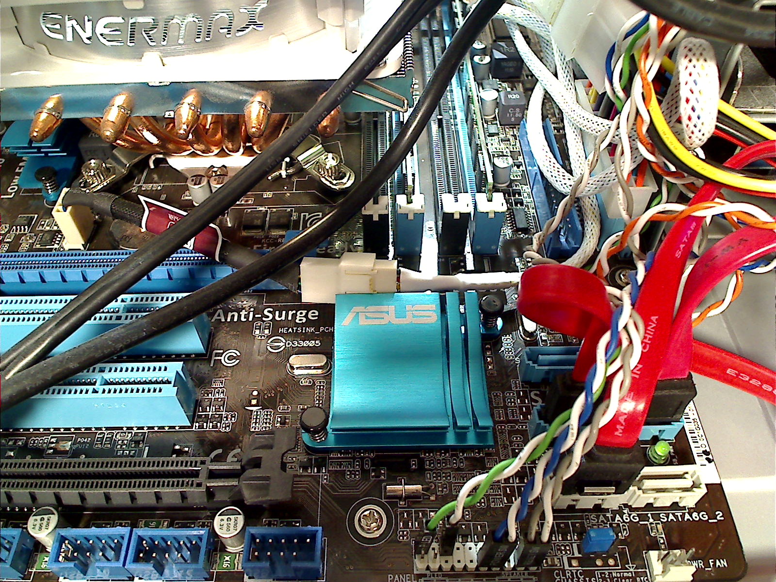

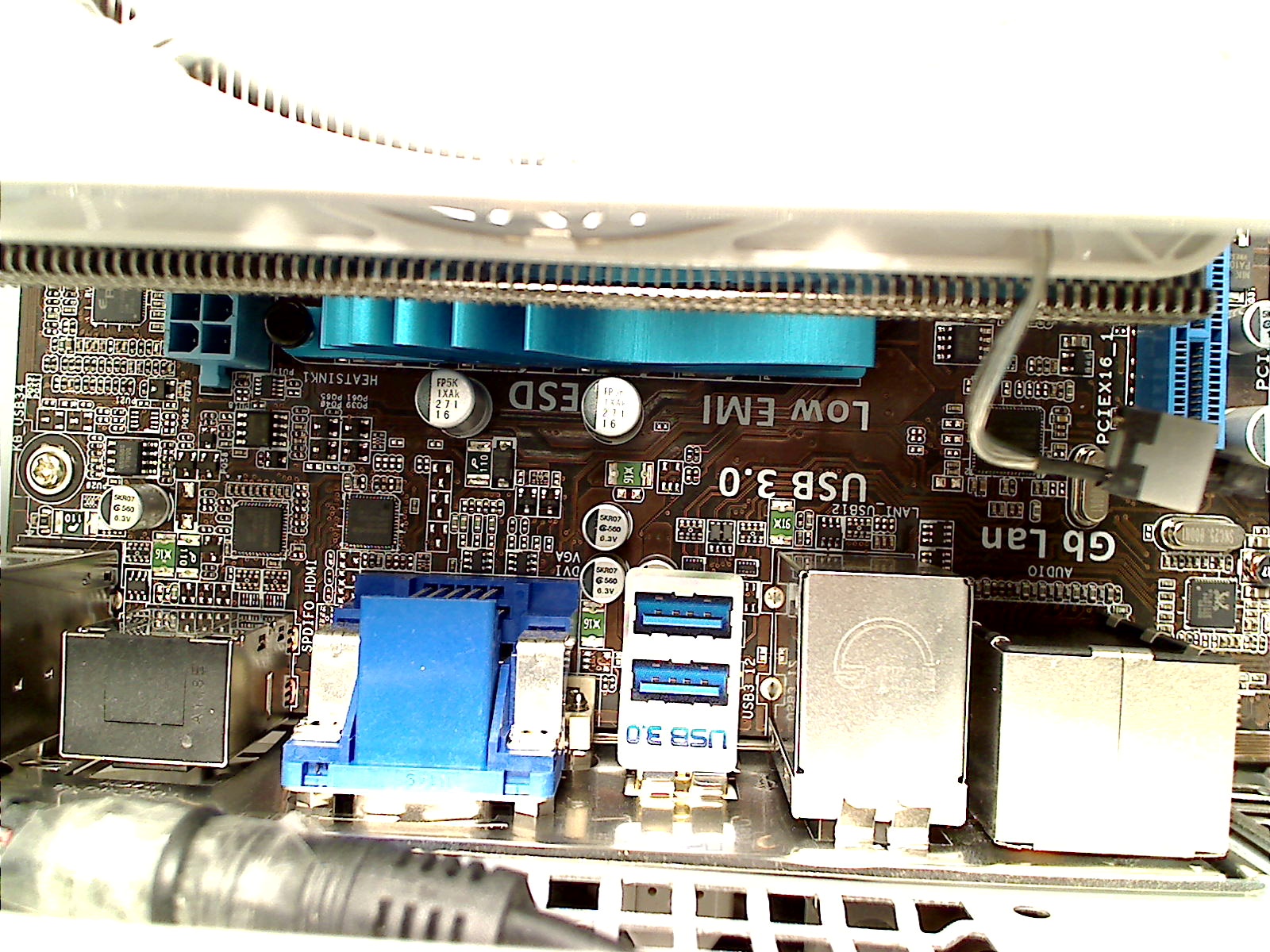

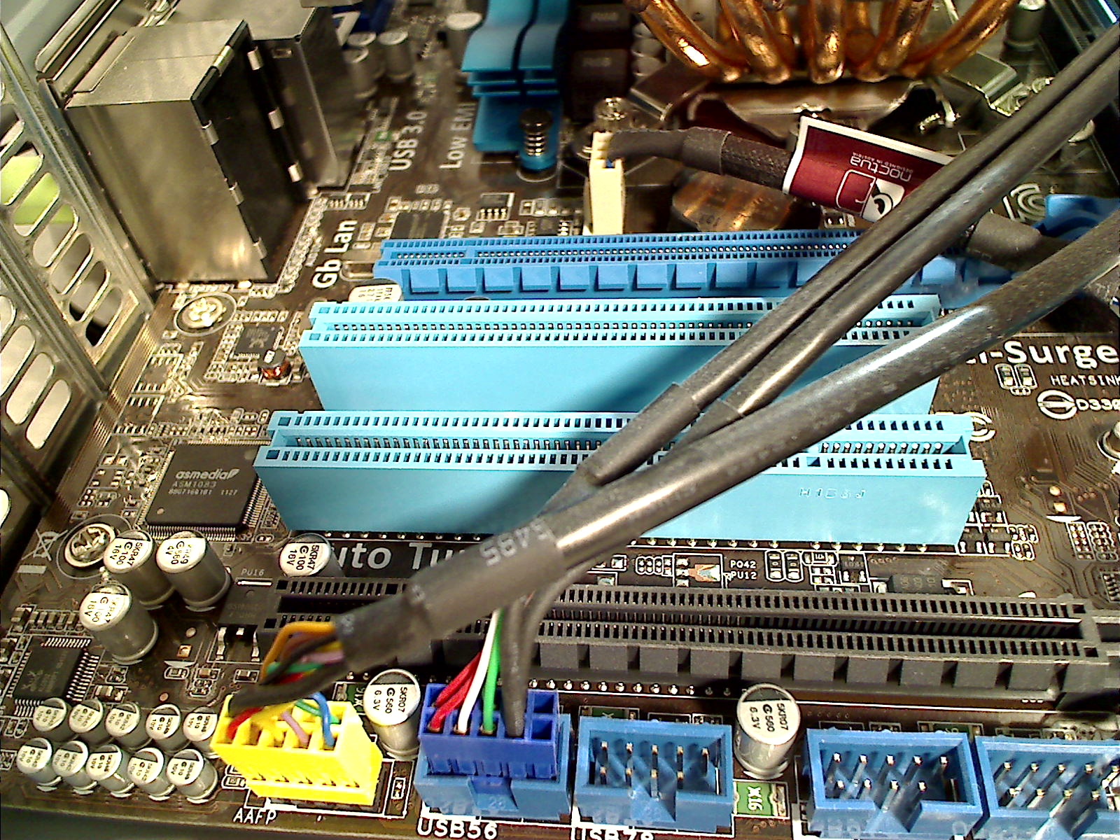

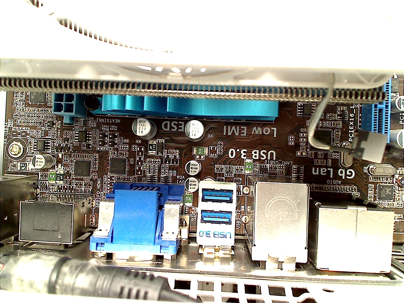

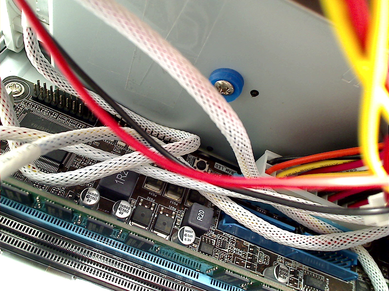

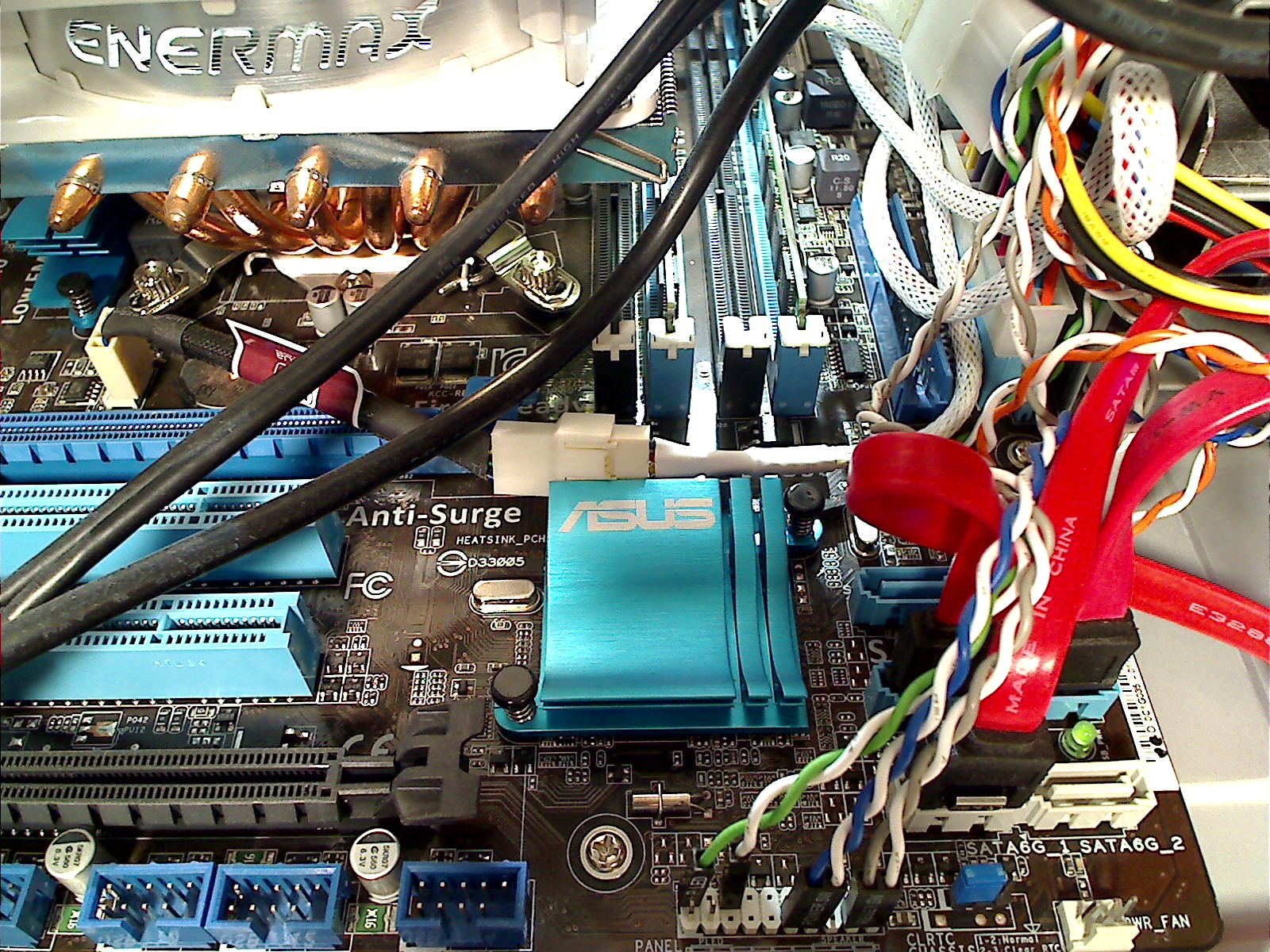

Panzerfahrer schrieb:Hallo,
bitte mach ein Bild von deinem Mainboard.
Viele Grüße
Panzerfahrer
Anbei mehrere Bilder. Sieht sehr sauber aus. Minimal Staub auf der Oberfläche an einigen Stellen, ich habe alles durchgeblasen, aber da hat sich eigentlich nichts getan.
Ich habe jeden Kondensator genau angeschaut und auch die Oberfläche befühlt. Die sind in drei versch. Größen überall auf dem MB verstreut. Da ist keiner aufgebläht oder gar geplatzt, sehen alle gut aus.
Lüfter drehen sich munter und sehen ganz normal aus.
