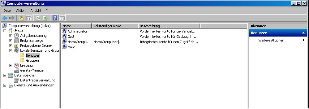

Musst Du nicht machen, Du kannst den Administrator auch so freigeben, rechte Maustaste auf den Administrator, Eigenschaften, Haken raus bei "Konto ist deaktiviert", evtl ein Kennwort vergeben (meine Empfehlung), Rechner neu starten, als Administrator anmelden und dann kannst Du alles richten. Evtl legst Du ein neues Konto an und kopierst das Profil des Alten da hinein.

Simpel: Es wurden keine Profile angezeigt sondern nur das Benutzername/Kennwort feld - Da mal flott Administrator eingegeben und ich bin drin.
Erneute Ergänzung: Mir ist noch nicht ganz klar was ich mit dem Administrator machen soll. Da die Profildaten ja anscheinend nicht mehr vorhanden sind (zumindest werden sie nicht angezeigt).

Solange Du nichts gelöscht hast, kannst Du doch mit dem Administrator in die User/Benutzerordner rein gehen und sichern, der Administrator kann doch auf alles zugreifen ohne Einschränkungen. Du kannst also auch die Dateien verschieben/kopieren. Da ich nicht weiss wieviel Ahnung Du hast, wird es sehr schwierig mit einer Ferndiagnose. Lass Dir alle Dateien auch die versteckten und Systemdateien anzeigen, dann versuch mal auf die eigenen Dateien des Benutzers zu gehen und kopiere alles. Wenn das nicht klappt, versuche es mittels "Windows Easy Transfer" die Dateien auf eine andere Platte/USB zu kopieren. Zuerst würde ich allerdings ein Imager der Platte machen, dann kannst Du machen was Du willst und hast auf jeden Fall Deine Platte gesichert.
Ich habe nichts gelöscht.
Jedoch ist der User-Ordner seit des absturzes leer (Überschrift). Versteckte und Systemdateien werden mir angezeigt.
Auch als Administrator bleibt der User-Ordner leer (abgesehen vom Ordner "Öffentlich", der aber immer da ist).
Somit kann ich nicht einfach ein neues Profil erstellen oder Daten kopieren.
