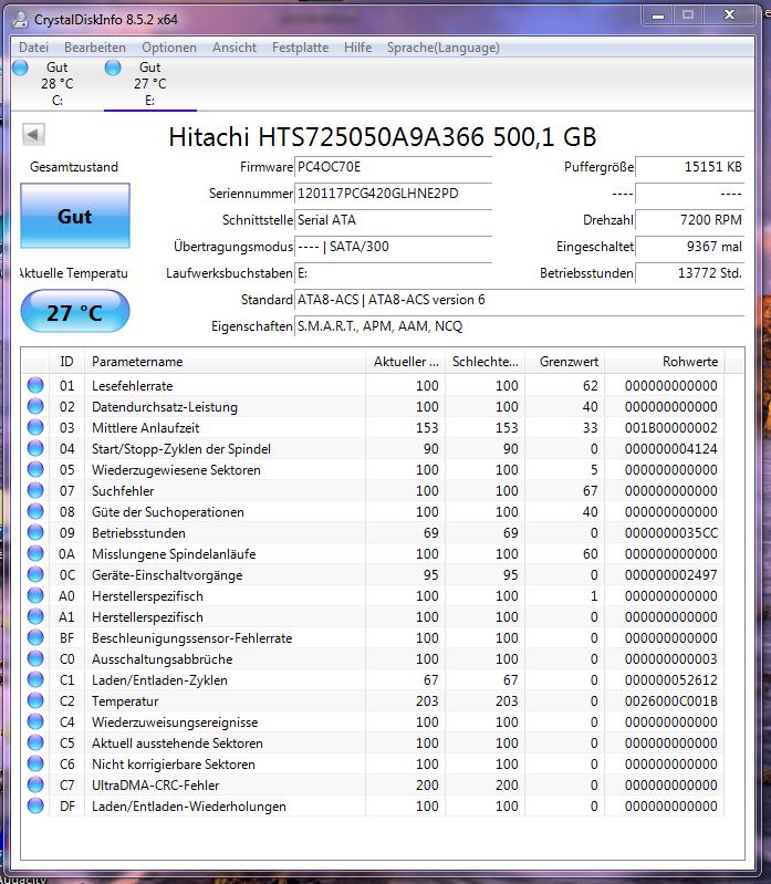

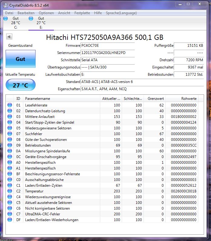

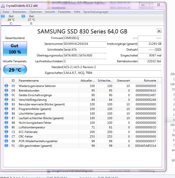

Ein Speichertest mit dem Win-Tool hat nichts ergeben und CrystalDiskmark offenbar auch nichts, siehe anbei.
Martinus33 schrieb:
Es geht dann gar nichts mehr und ich muss per Dauerdruck auf Power neu starten. Dann geht wieder alles normal.
Sieht man auch an dem Parameter der SSD "EB - POR Wiederherstellungszähler",
ansonsten sind die Werte OK.
37 mal?
Habe auch noch die HDD angehängt.

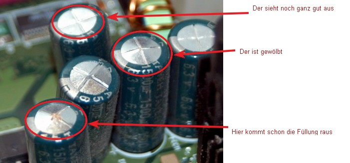

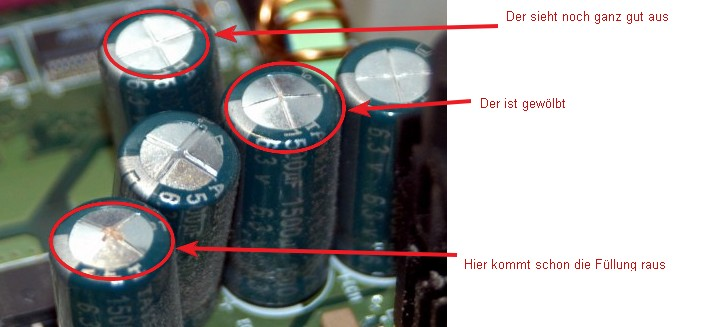

überprüfe die Kondensatoren auf dem Mainboard ob diese aufgebläht oder geplatzt sind.
Viele Grüße
Panzerfahrer

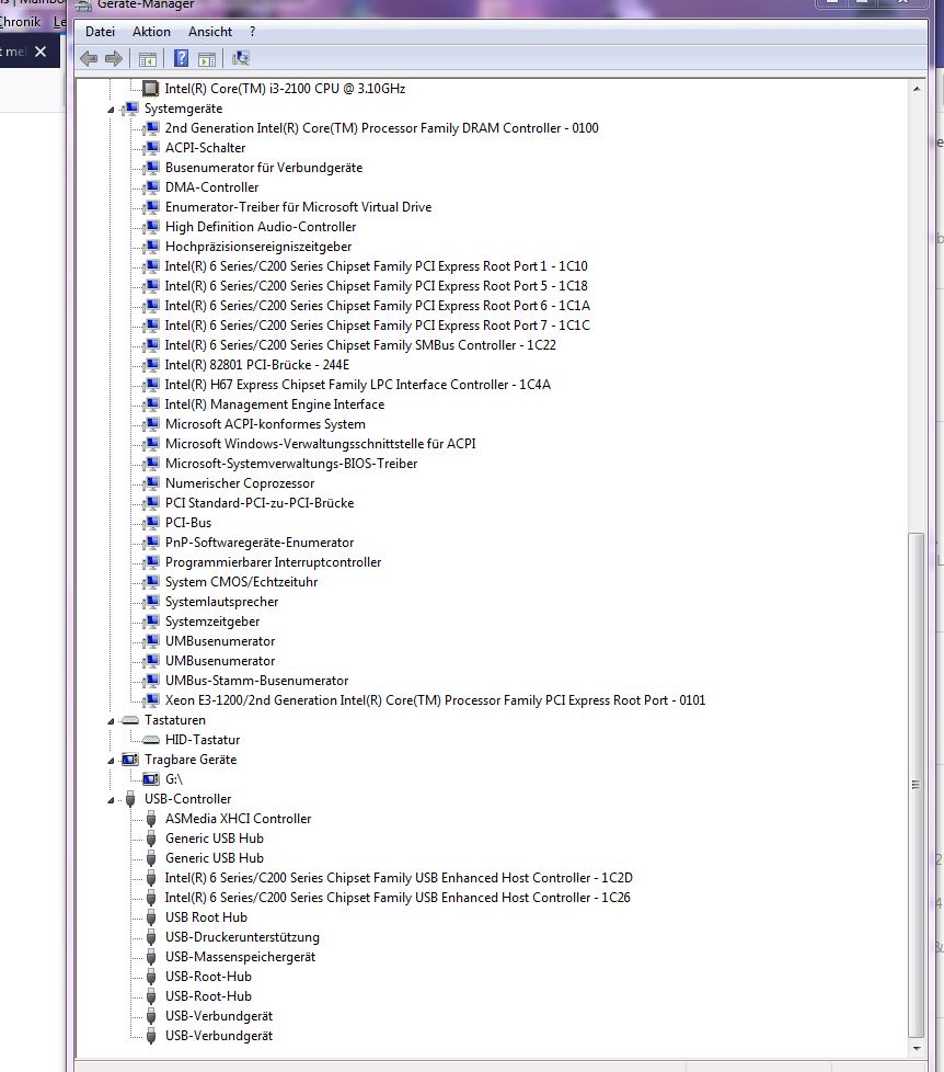

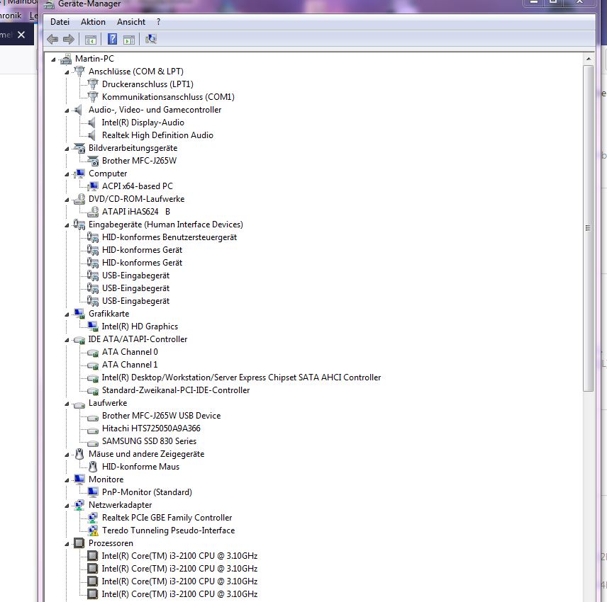

Habe mal in den Gerätemananger geschaut:
Beim Teredo Tunneling Pseudo Interface (Netzwerkadapter) steht:
Das Gerät kann nicht gestartet werden (Code 10).
Unter den "Systemgeräten" steht bei folgenden Geräten überall "Für das Gerät ist kein Treiber installiert", unter "Treiber" steht aber einer drin:
  • DMA-Controller
  • Hochpräzisionsereigniszeitgeber (das steht sicher nicht im Duden...)
  • Intel6/series C200 Serie Chipset FamilySMBusController-1C22
  • Numerischer Co-Prozessor
  • Programmierbarer Interruptcontroller
  • Systemlautsprecher
Viele Grüße
Panzerfahrer
Kommt das durch Überhitzung?
Ich habe den PC, ein Eigenbau, noch nie aufgeschraubt und weiß nicht, welche Dinger da die betreffenden Kondensatoren wären geschweige denn, wie aufgeblähte aussehen, geplatzt würde ich wohl erkennen.
Das würde ich dann eher am Schluss machen wollen.
erst mal Danke @Nickel, für das Bild.
Falls du den Rechner wirklich noch nie aufgeschraubt hast wird es dringend Zeit, also den Rechner aufmachen hat oberste Priorität.
Mache auf jeden fall ein Foto vom Innenleben. Es kann auch gut sein das viele Lüfter komplett verstaubt sind.
Auch vom Netzteil, von aussen und von unten (Lüfter des Netzteiles). Hole dir aber nochmals hier Rat bevor du mit einer Putzaktion anfängst, dabei kann man einiges kaputtmachen,auf jeden fall Rechner ausmachen.

Danke für eure Anregungen und das Bild, das ist aufschlussreich.
Entstünde sowas durch Überhitzung und könnte man das dann überhaupt reparieren?
Da das Asus MB-Programm auch gefährliche Temps anzeigt, ich in all den Jahren nie eine solche Meldung bekam (nur manchmal zu geringe ! Spannung) und nie etwas Anspruchsvolles auf dem PC lief (Office, Surfen, Youtube-Videos schauen), würde es mich wundern, aber wer weiß.
Das Case hat sehr viel Luft (Seitenwände des Rechtecks durchgängig Löcher, plus Löcher oben) und genug gute Lüfter, die Temps der angehängten Bilder für SSD/HDD sind vermutlich auch gering. Schmutzfink bin ich keiner.

Die von mir weiter oben geposteten Meldungen im Gerätemanager z.B.:
Unter den "Systemgeräten" steht bei folgenden Geräten überall "Für das Gerät ist kein Treiber installiert", unter "Treiber" steht aber einer drin (?):
  • DMA-Controller

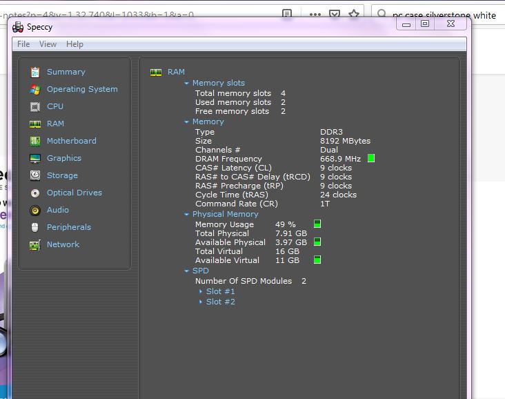

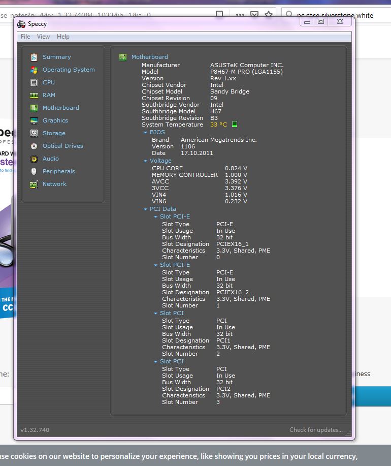

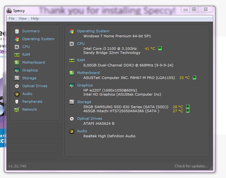

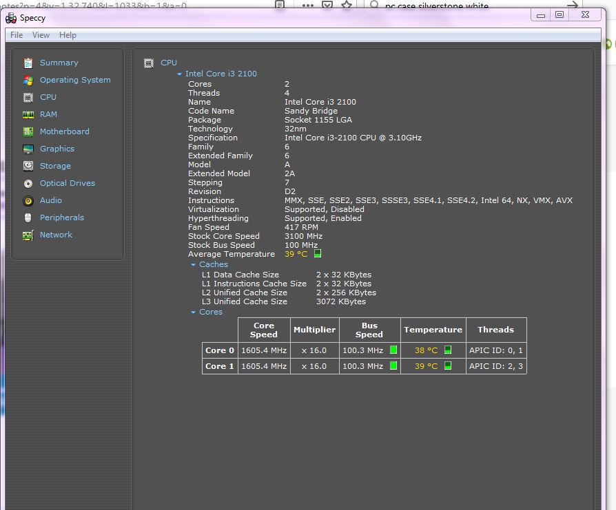

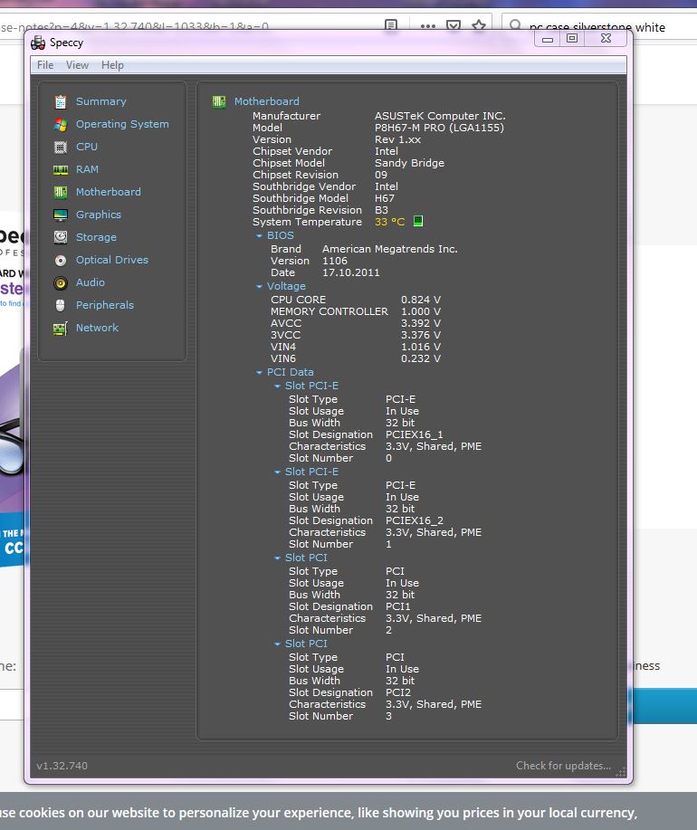

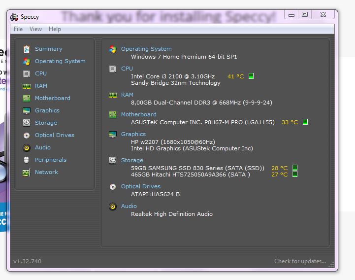

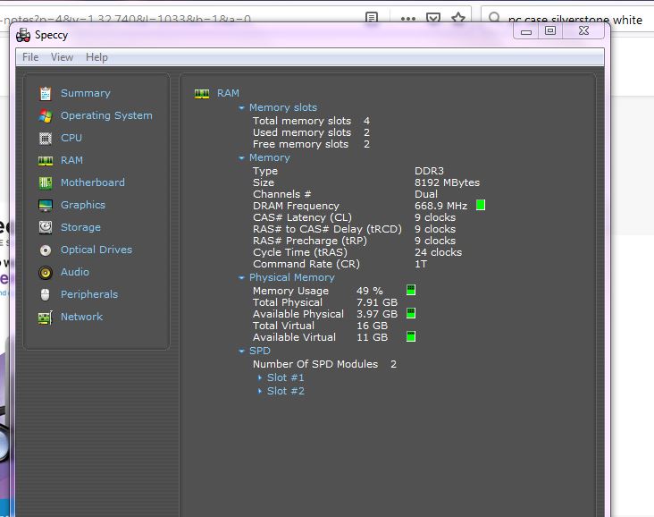

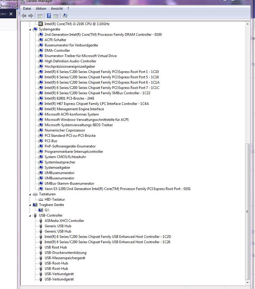

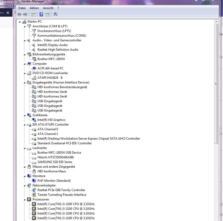

Hier der Gerätemanager, in zwei Bildern.
Die Treiber über den Gerätemanager updaten geht nicht ebenso gut?
Falls nein, was genau mache ich dann über die Asus-Website?
Ich muss jetzt weg, bin aber am frühen Abend wieder zurück. Danke!
