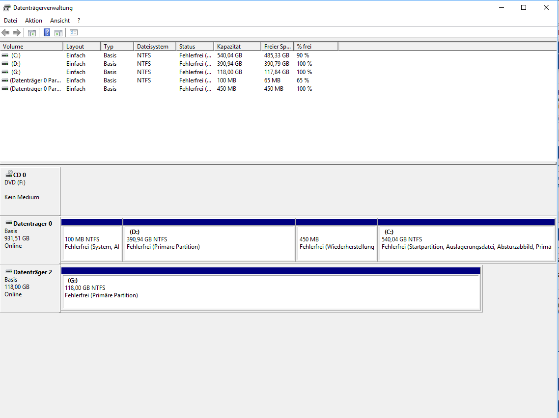

Unbenannt.PNG so sieht es im moment aus Datenträger 0 ist die HDD und 2 Die SSD auf die das OS drauf soll
Das kann auch nichts werden. Die Partition der HDD wo sich das System (C:) befindet ist wesentlich größer (540,04GB) als die Partition der SSD.

die 540gb ist die Kapazität. sind noch 483gb frei;). in dem fall würde ich das os komplett neu auf die m2 aufspielen. hdd und ssd sind ja 2 paar stiefel und damit windows da nich rumspackt oder irgendwelche Programme, neu installieren auf die m2. falls du das clonen willst, nen bs , dann auf die selben grössen achten von hdd und ssd also grösse der zuordnungseinheit etc etc.....
acronis kann von größeren Partitionen auf kleinere klonen (selbst schon mehrmals gemacht), wenn der belegte Speicher nicht größer ist als das Ziellaufwerk. Bei seiner HDD sind laut seinem Screen ja nur ca. 6GB belegt.

Aber von der HDD sind nur ca. 56GB belegt, Rest ist frei. Ein gutes Cloning/Backuptool beachtet das und shrinkt automatisch.
