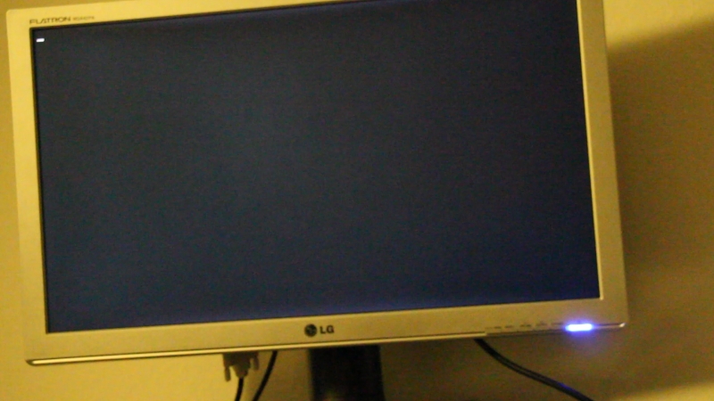

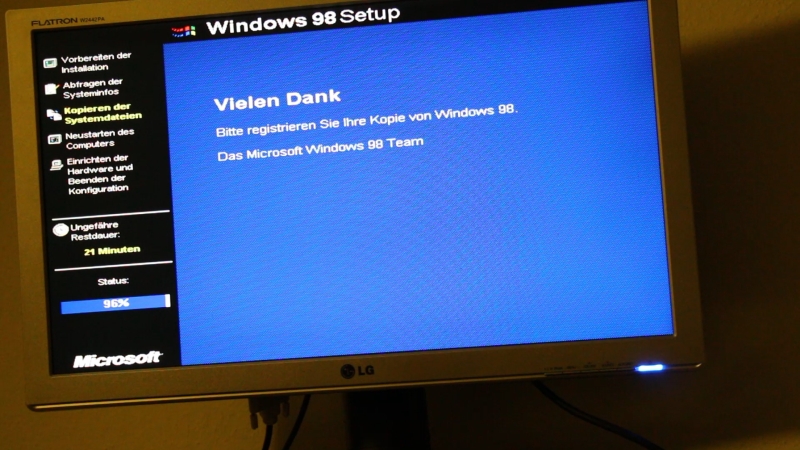

Bis zu einem bestimmen Punkt läuft alles einwandfrei.

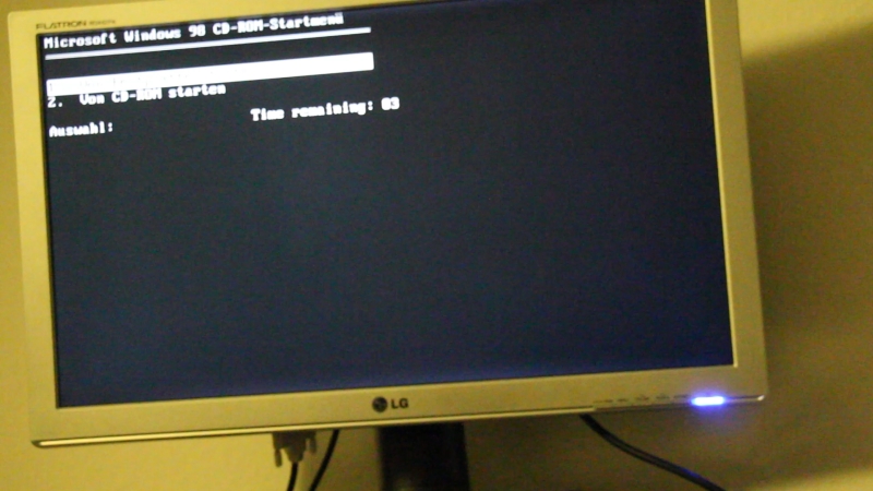

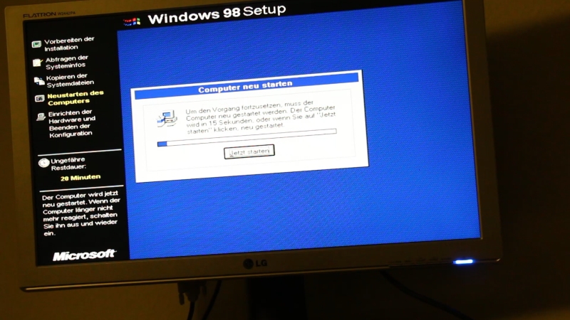

Nach dem Kopieren der Systemdateien startet der PC neu, greife nicht ein und lasse alles durchlaufen.
Wenn dann automatisch nach 10 Sekunden "von Festplatte starten" ausgeführt wird, wird der Bildschirm schwarz und er flackert mit dem blickenden Unterstrich und es passiert gar nichts mehr.
Mit Strg+Alt+Entf kann man das System auch nicht mehr neustarten.
"Von CD-ROM starten" habe ich auch probiert.
Dann lande ich aber wieder am Anfang des Setups.
Es ist nur ein RAM-Riegel verbaut und im Bios finde ich keine Option, um DualChannel zu deaktivieren, falls es darin liegen könnte.

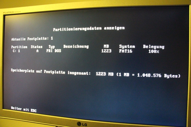

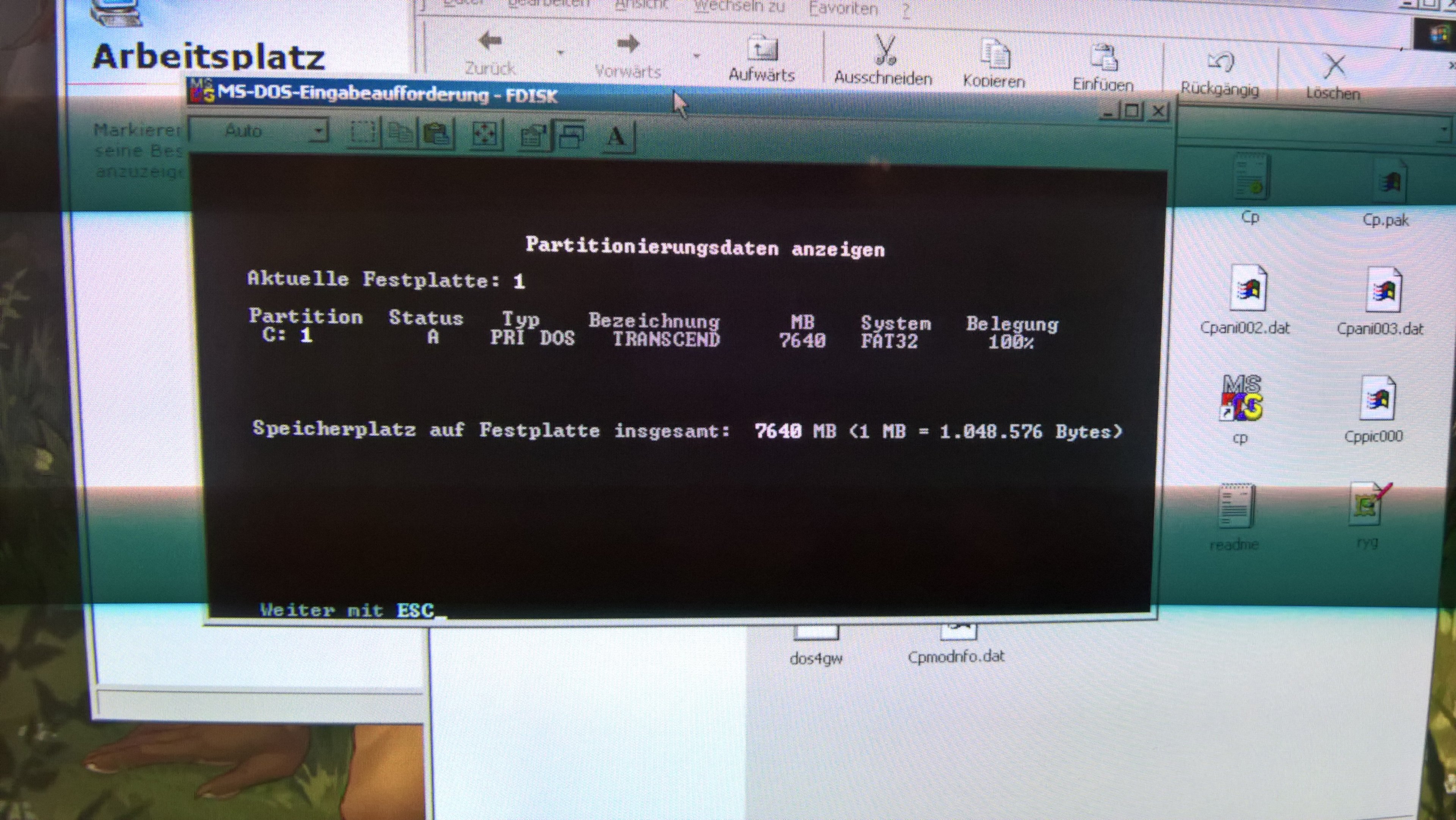

Hm, also nur die Standradmeldung... die Bootreihenfolge im Bios ist aber schon korrekt? Hast du dir die Bootdiskette erstellen lassen und kannst damit mal mit fdisk nachschauen wie die Platte partitioniert ist?
Die IDE-HDD wurde vorher formatiert.
Die Boot-Diskette ist original.

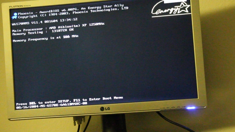

Bios:
Phoenix AwardBIOS v6.00PG
W6570NMS V11.4 081604 13:34:12
Eine primäre Partition die auch aktiv ist... sollte eigentlich passen. Die Meldung deutet drauf hin das was mit dem MBR nicht passt, den sollte er aber eigentlich beim Setup schreiben... du kannst es aber auch vom DOS aus nochmal machen lassen: "fdisk /mbr"

Was bedeutet Belegung 100% ?
Eine Festplatte mit 1,2 GB? Da bekommst Du doch nichts drauf...
Nimm irgendwas in die Richtung 60 oder 80 GB, auf jeden Fall nicht mehr als 120 GB, da Win98 kein 48Bit-LBA kann. Evtl. dürfte auch eine kleine SSD gehen, bei solch kleinen Festplatten ist aufgrund des Alters die Wahrscheinlichkeit hoch, dass diese defekt sind.
Reaktionen: MaexxDesign
@HerrAbisZ , Größe auf die gesamte Platte gesehen.
Ich hab früher einfach den WIN98 Ordner auf Platte kopiert und da installiert. ok ca. 1GB ist ja viel zu knapp. :freak:
Und die Platte/Partition ist NICHT Aktiv geschaltet da muß ein "*" vorstehen. Verwechselt mit diskpart.

@emeraldmine : das "A" bei Status steht doch für Aktiv?

Ist FAT32 eventuell besser für die HDD ?
Bei FDISK bedeutet "A", dass die Partition aktiv ist und es kann auch nur eine Partition aktiv (bootfähig) sein.
Und FAT32 ist besser, wird bei Festplatten über 2 GB ohnehin automatisch gemacht.
Und genau deswegen lief das Setup nicht weiter. :rolleyes:
