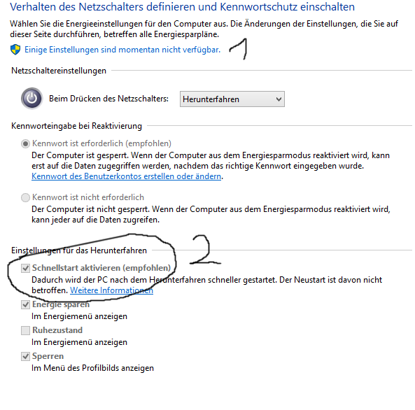

@JimPanse1984: Was meinst du mit Fastboot abdrehen?
Windows 8/10 fährt nicht herunter, wie man es noch von den alten Windows Versionen gewohnt ist. Es ist ein Hybrides Herunterfahren - Standby mit Ruhezustand vermischt. Damit fährt Windows 8 / 10 in 2-3 Sekunden hoch. Allerdings werden die Partitionen aber sozusagen nur geparkt und nicht korrekt ausgehängt. (Am einfachsten Ausgedrückt).
Solltest du jetzt beide Bootloader auf unterschiedlichen Platten haben, sodass du z.B jetzt Windows 7 per BIOS Bootmenü starten kannst ohne vorher 10 booten zu müssen (Der neue Bootloader von Windows seit Win8 ist echt mies ...) während Windows 10 per "Schnellstart" heruntergefahren wurde (<- So nennt sich Fastboot auf Deutsch), dann kannst du dir die Partitionen beschädigen und Datenverlust erleiden.
Das gleiche passiert, wenn du von einem Live Linux auf eine per Fastboot geparkte Partition zugreifen willst. (Neue Linux Versionen haben allerdings schon eine Warnmeldung integriert). Dennoch habe (auch ich) mit trotz Warnmeldung eine Windows 8/10 Partition gekillt. Nutzt du 8/10 als einziges OS, Schnellstart anlassen und glücklich werden.
Ansonsten -> Besser abdrehen ;)

Einfach in Windows 10 nach "Energieoptionen" suchen und dann dort den Schnellstart abdrehen. Anbei ein Screenshot ;)
Funktioniert gleich wie unter Windows 8, solltest du damit schon gearbeitet haben.

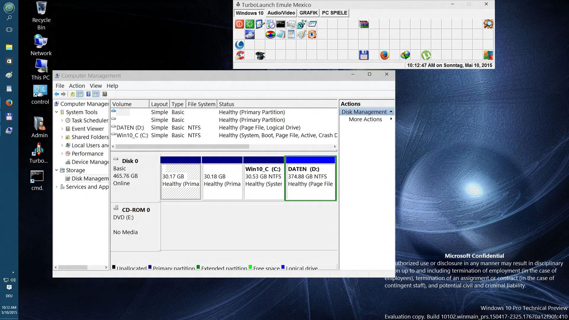

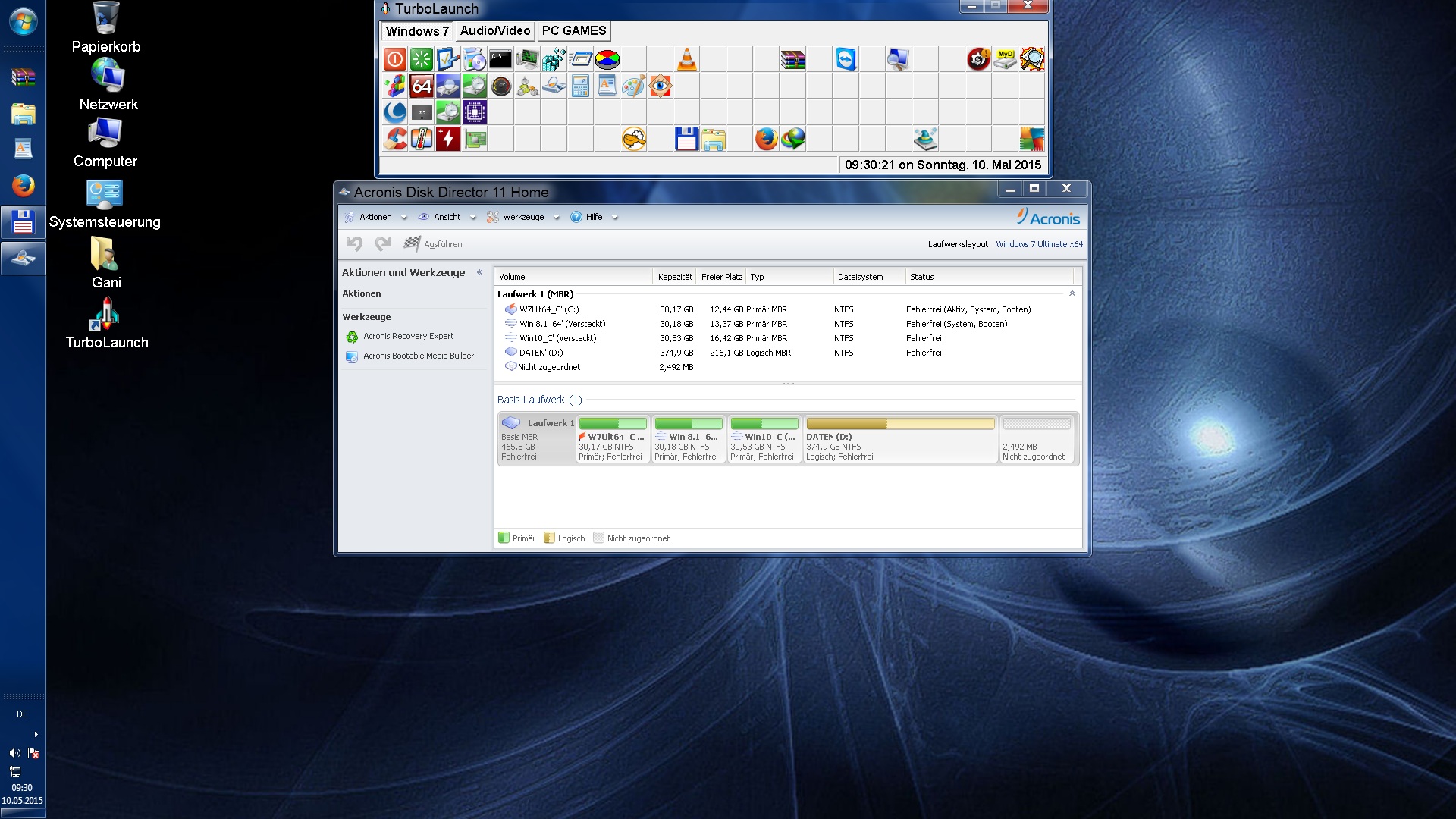

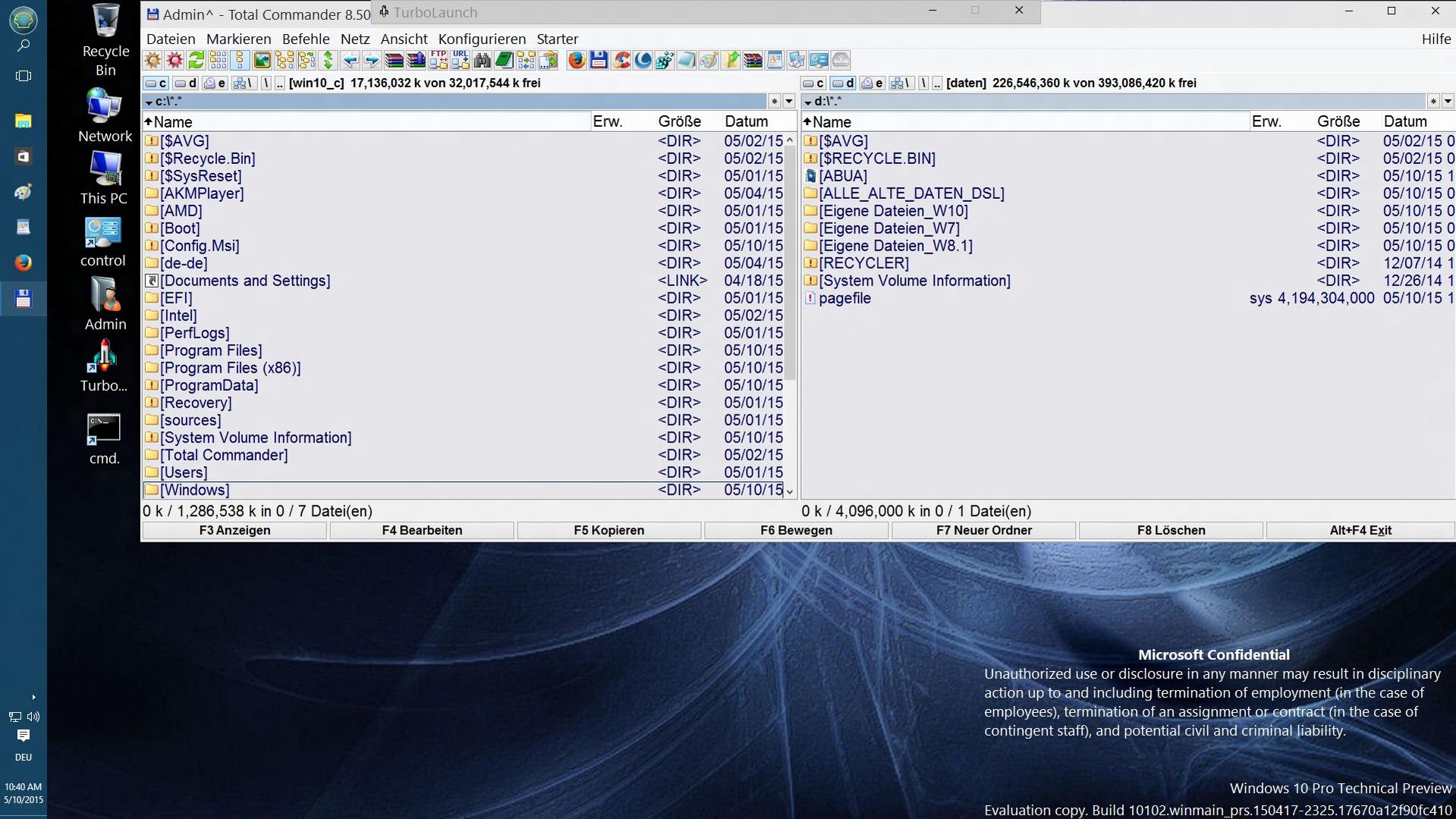

Ich benutze 3 Betriebssystemen ( Win7, Win 8.1 und Win10 ).
Eine gemeinsame Auslagerngsdatei ( Partition D: 4000MB )
Drei Eigene Dateien auf Partition D: Eigene DateienW7, Eigene DateienW8 und Eigene DateienW10
Wen man verschiedene Betriebssystemen mit gemeinsamen Auslagerngsdatei benutzt ist nur eine Auslagerngsdatei notwendig.
Ich mache Backup immer als gesammte Partition, ohne Auslagerngsdatei "entschlackt" die Systempartition noch weiter.

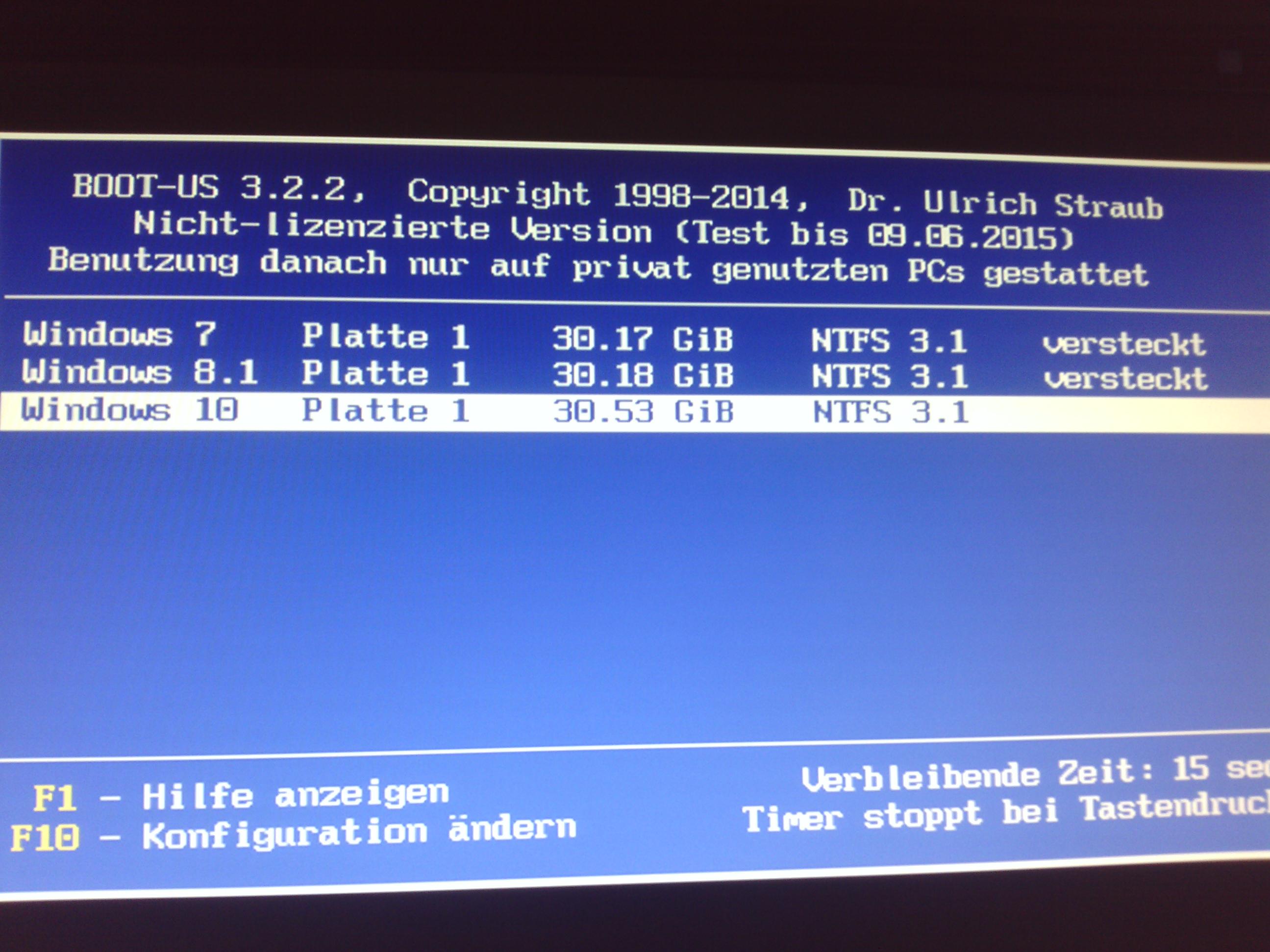

Ich benutze Boot-US - Bootmanager für Windows Multiboot Systeme, jede Betriebssystem hat Eigene Bootblock.
http://www.drwindows.de/bootmanager/37281-boot-us-bootmanager-fuer-windows-multiboot-systeme.html
Beim Booten ist nur ausgewählte Betriebssystem zu sehen siehe Bild.
Und noch par Bilder als info.
