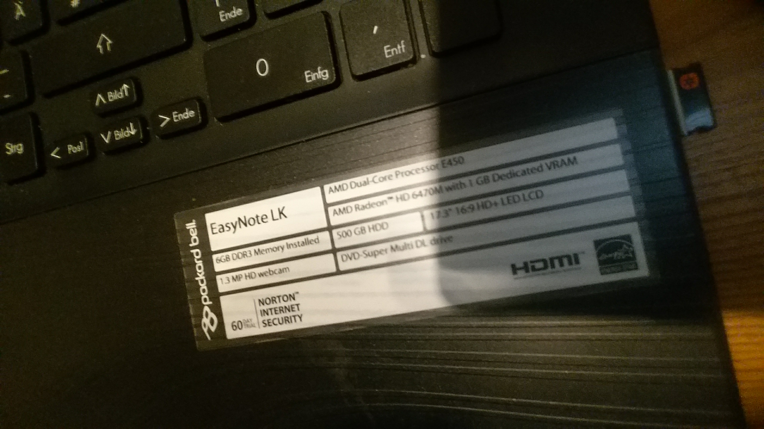

was ist es denn genau für ein Laptop? Hersteller und Modell

Das installierte Windows 10 liegt mir nicht vor. SSD bei Laptop?
Ich hoffe die Grafiken zeigts an:

und so alt ist das Gerät bestimmt auch nicht mit 6 Gb Ram und HD 6470M
hat der Laptop keine Namen (Hersteller und Modell)

Packard Bell Easy Note LK steht doch da drauf? Ausgeliefert wurde es doch mit dem Betriebssystem
Microsoft Windows 7 Home Premium 64 Bit?
Packard Bell sieht man ja nur wenn man schräg guckt und wenn die nur ein Easy Note LK herstellen finde ich das hier.
https://www.notebookcheck.com/Test-Packard-Bell-EasyNote-LK11-BZ-080GE-Notebook.72050.0.html
