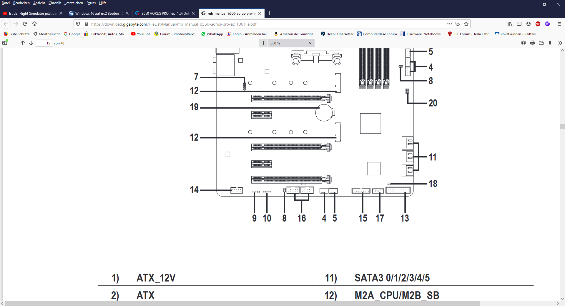

dein cmos-clear Button ist hier , die Nummer 18
Strom Kabel aus dem Netzteil, paar mal vorne am PC den einschaltknopf drücken, damit der Reststrom weg ist, und dann diese 2 Pins mit nem Metallgegenstand brücken , ( kleiner Schraubendreher, oder ähnliches )
für 5-10 Sekunden, dann Netzkabel wieder dran

Nummer 18 , das ist der Pin, gleich oberhalb vom Frontpanel

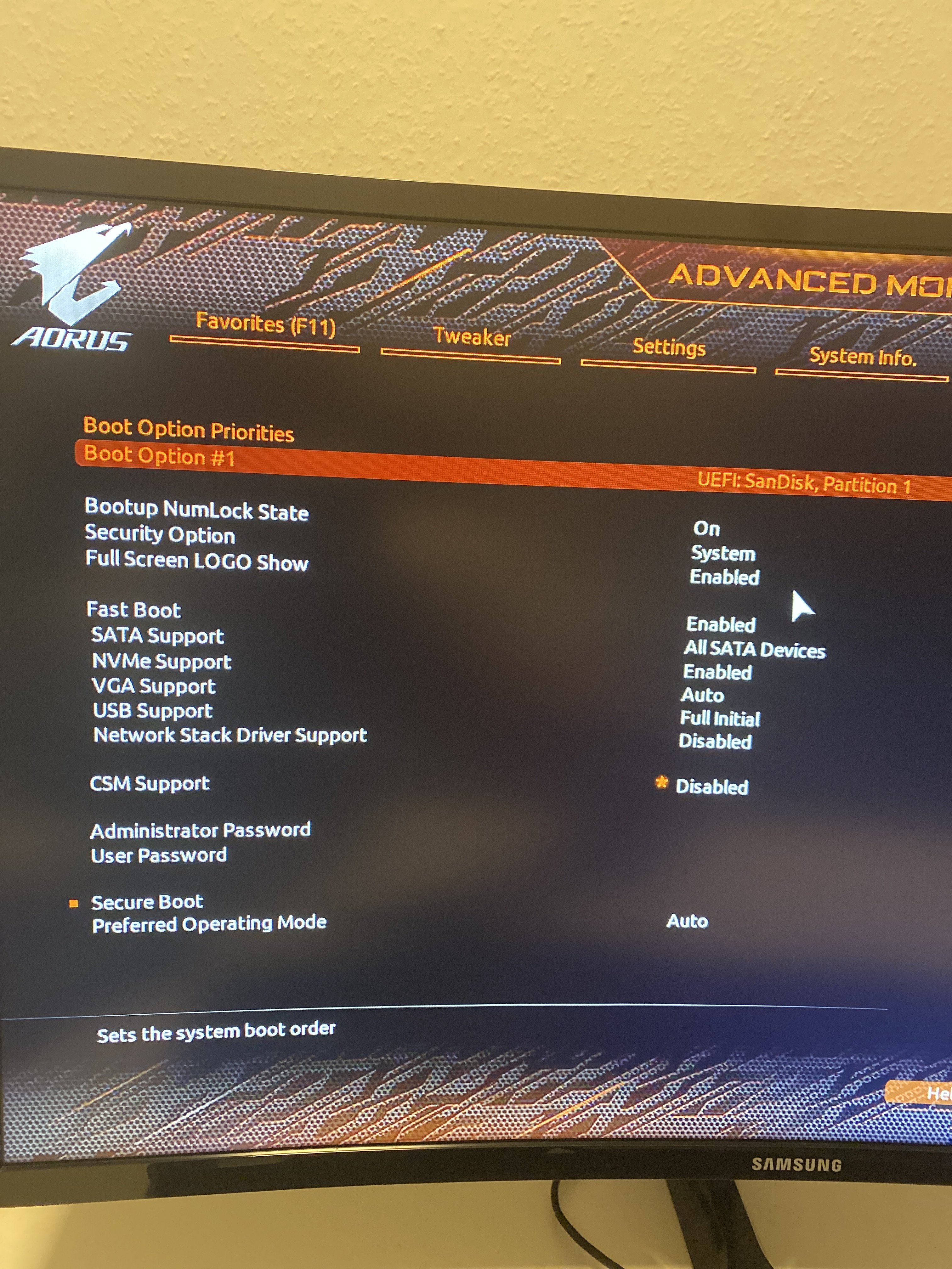

Auf deinem letzten Bild :
Fast Boot ausschalten

wenn du jetzt den cmosclear richtig gemacht hast, müßte dein Bios wieder in ordnung sein,
momentan ist es das nicht, du hast " fastboot " eingeschaltet, hast ja richtig Glück, dass du überhaupt noch ins Bios kommst

auf der Seite der Boot-Optionen , schaltest Secure Boot ein, ( nicht Auto )
und Fast Boot schaltest aus,( disabled )

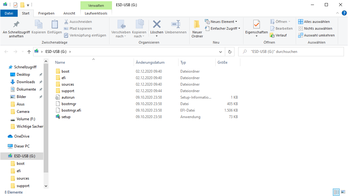

ich mach mal ein Bild von den Ordnern des Sticks...

Fast Boot hat auch keine Relevanz für den Installationsvorgang. Da sieht man lediglich den "klassischen" Post Screen nicht mehr. Würde man Ultrafast Boot auswählen, dann hätte man schon eher Probleme ins UEFI zu kommen.
