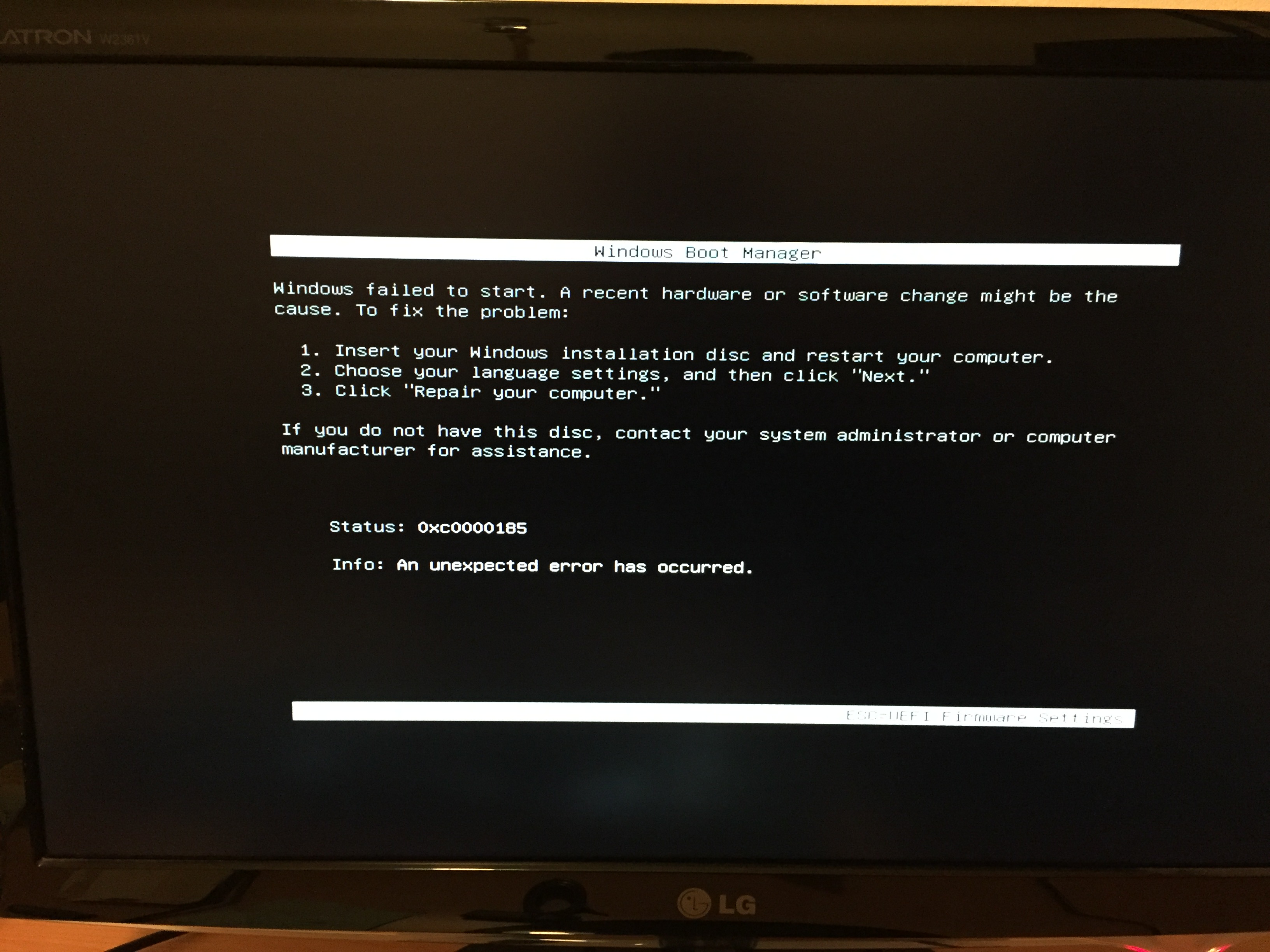

als ich heute mein PC angemacht habe, kam dauernd das hier
Das Problem hatte ich schon mehrmals. Ich konnte es nur lösen, indem ich entweder Windows 10 neuinstallierte oder durch wiederherstellen durch ein Wiederherstellungspunkt. Hab auch keine neuen Programme installiert, die das womöglich verursacht haben könnten.
Hat/Hatte jemand auch das Problem?
Er findet das Boot Medium nicht.
Ev. Probleme mit der SSD?
Wie siehts im BIOS aus?
Zum reparieren kannst du ein Windows 10 USB Stick erstellen. Mit dem kannst du booten, dann kannst du 1. schauen ob die SSD dort vorhanden ist und zum anderen den Boot Record neu erstellen.
Wie da vorgeschlagen, die Computerreparatur schon mal ausgeführt von DVD oder Stick?
Warum du dir "andauernd" den Bootbereich zerstörst, wird na klar nicht so leicht zu klären sein.
Wiederherstellungspunkt laden und Chkdsk ausführen.
Wie schaut der Zustand der Festplatte aus?
BOOTMGR fehlt - zeig mal die Datenträgerverwaltung
Im alten PC funktionierte die SSD ohne Probleme. Erst bei dem System gibt es diese Probleme.
Im BIOS wird die SSD erkannt. Aktuelles BIOS ist drauf.
Hab vorhin über USB-Stick gebootet und ein Wiederherstellungspunkt geladen.
Hab schon mal Computerreparatur gemacht und hat nicht geholfen.
Chkdsk zeigt keine Fehler an.

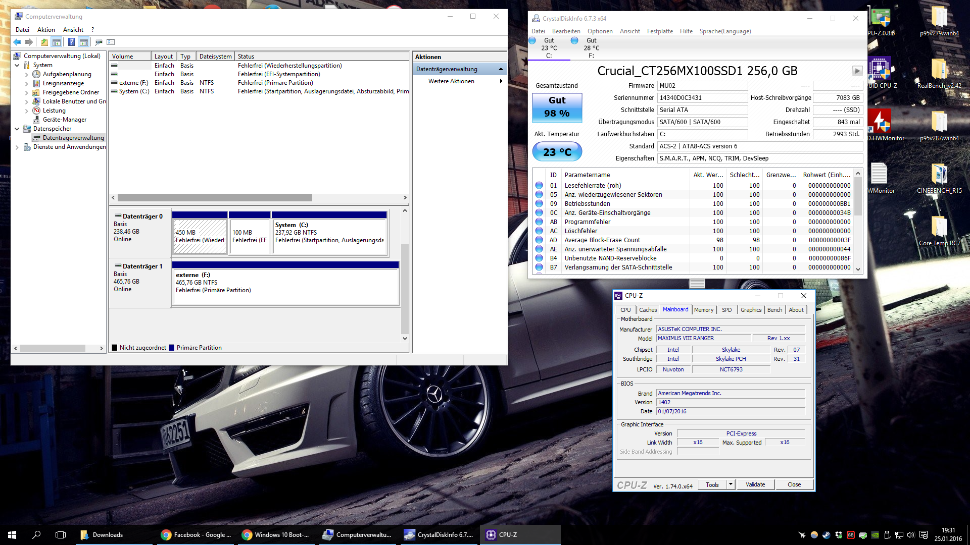

In der Datenträgerverwaltung sieht auch alles top aus.

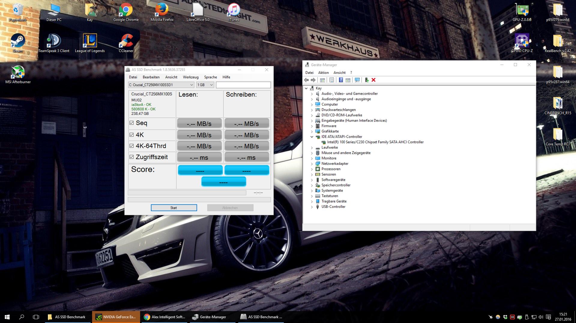

Bitte Windows 10, Prüfen ob AHCI bei SSD im BIOS aktiviert ist.
http://techmixx.de/windows-10-pruefen-ob-ahci-bei-ssd-im-bios-aktiviert-ist/
MfG
