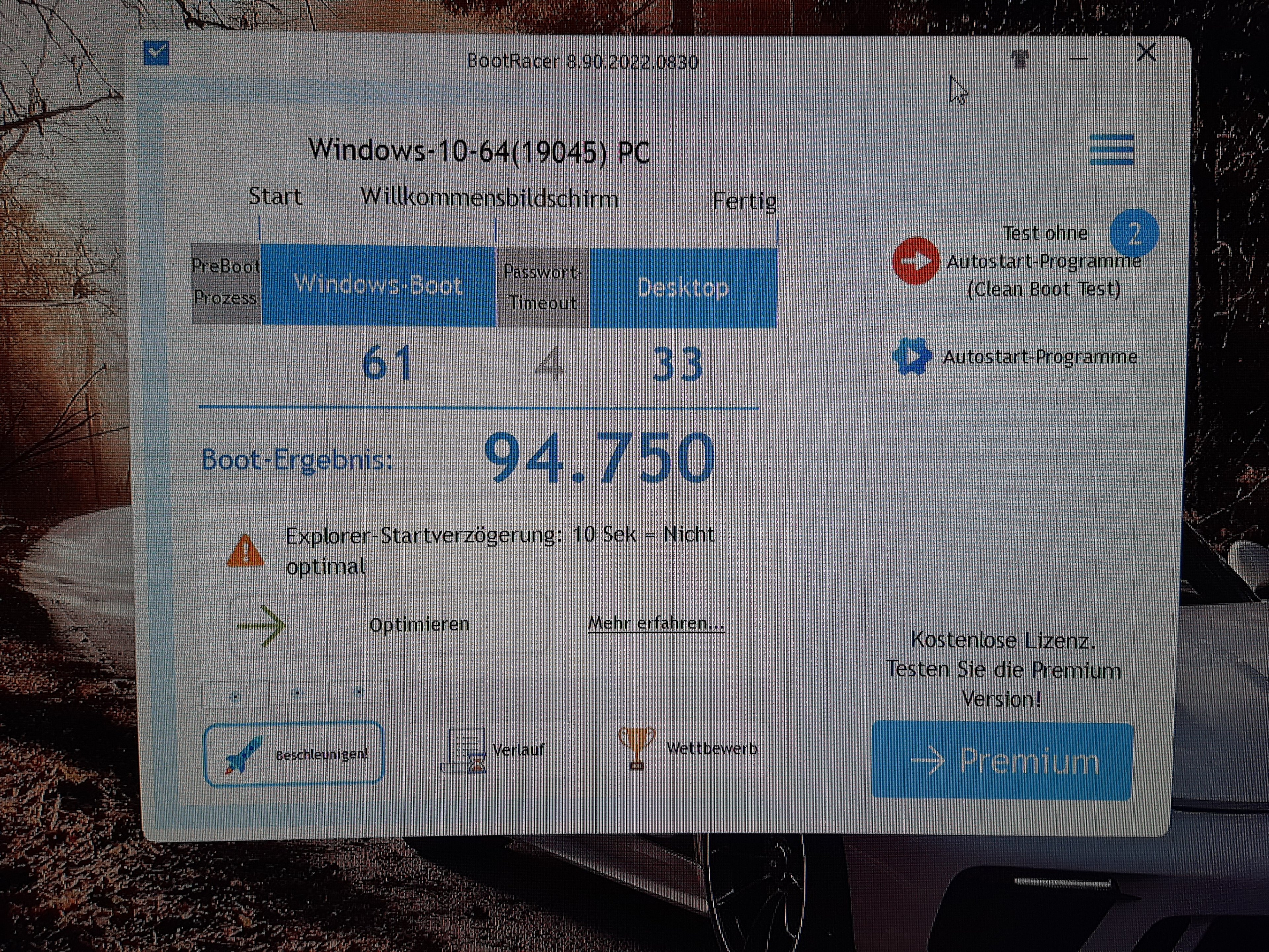

Ich habe da 5 Autostartprogramme.Der Vollständigkeit halber hier das Ergebnis von BootRacer:

Habe ich gemacht, wie gesagt lt. Tooltip lässt das Programm das ausTerrier schrieb:Hast du überhaupt den PC neu gestartet und auch PreBoot ( Power-on self-test) messen lassen?
Oder warum sehe ich da keine Zahl?
