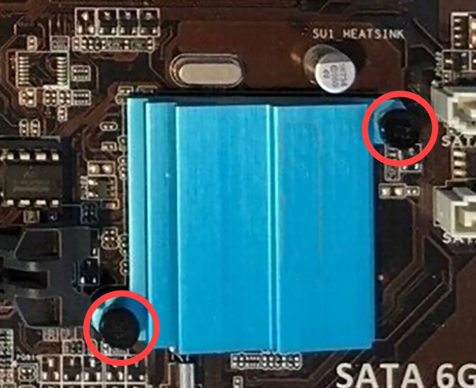

Ich denke, das Board ist durch und die Southbridge erzählt dem Prozessor irgendwelchen Quatsch über ein nicht vorhandenes Laufwerk.
@ fcn200:
Hast Du mal die Wärmeleitpaste der Southbridge gewechselt:
Beide Schapphalter lösen und Wärmeleitpaste wechseln wie bei der CPU.

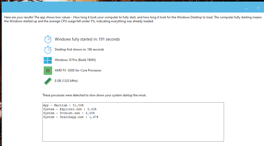

Und da haben wir das Ergebnis:
Besonders prima war, das während der Messung erstmal ein Fehler kam das er mein Benutzerprofil nicht laden kann.. :D
Somit wurde der Desktophintergrund und die meisten Programme nicht geladen, nach ab- und wieder anmelden war wieder alles da.
Auch nach der Deinstallation von Macrium war die Startzeit nicht sehr viel besser, auch besagter Fehler während der Messung wiederholte sich.

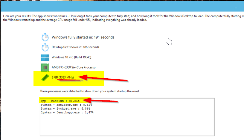

deYoda schrieb:
Anhang anzeigen 1312781Anhang anzeigen 1312781
Und das soll mir jetzt was sagen?
Na, wie schon mehrfach genannt,
erstens: uralte extrem langsame Hardware
zweitens: Macrium startet und arbeitet direkt beim Start, hält das ganze so extrem auf
Schau Dir mal die Einstellungen da an. Hatte ich anfänglich auch unbemerkt, dass nicht erfolgte Sicherungen beim nächsten Systemstart durchgeführt werden müssen. Dauerte ewig dann der Start
Nachtrag: sorry oben überlesen, aber da war die Deinstallation dann halt nicht wirklich komplett.
Kontrolliere das bitte und schau mal in die Prozesse, ob da noch Reste laufen

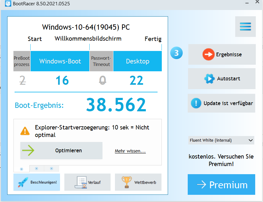

Ich habe seit langem nicht mehr BootRacer ausgeführt, obwohl der immer mit startet.
Aktualisieren auf eine neue Version muss ich auch noch machen.
fcn200 schrieb:
Vllt. 40 sec. weniger, aber trotzdem noch > 180 sec.
40 sec. habe ich insgesamt.
