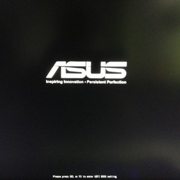

Der Bootvorgang dauert extrem lange, zuerst kommt das Asus-Logo mit den BIOS-Keys:
Dieser Bildschirm bleibt sehr lange, z.T. bis zu 30-40 sec.

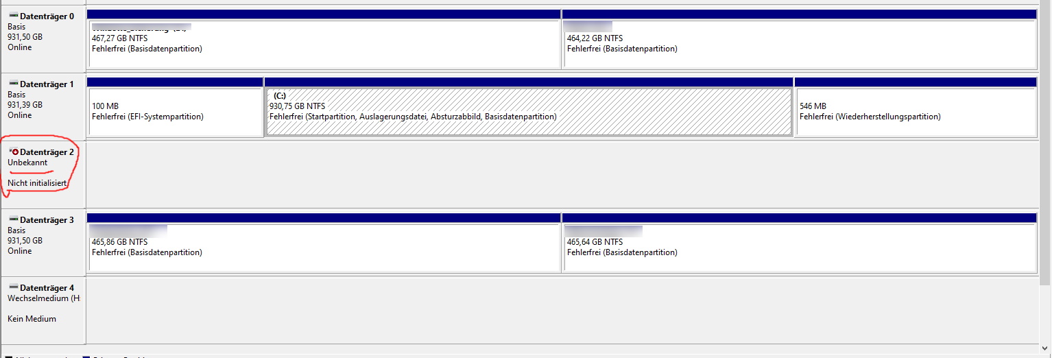

In der Datenträgerverwaltung fiel mir dann eine etwas unschöne Konstellation auf:
Hier wird ein unbekannter Datenträger gemeldet, ich vermute mal durch eine zerschossene Partition beim Zurücksetzen (siehe Vorgeschichte). Diesen kann man aber nicht über den Dialog initialisieren, da erhalte ich nur die Fehlermeldung "Ein nicht vorhandenes Gerät wurde angegeben".

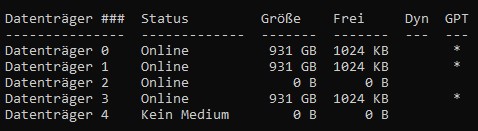

In Diskpart taucht dieser fehlerhafte Datenträger auch auf, ebenso ohne Angabe einer Speicherkapazität:
Außerdem ist noch zu bemerken, das die Wahrscheinlichkeit ins Bios zu kommen eher an Lotto spielen erinnert.
Meist hilft nur ein konsequentes Drücken der F2-Taste vor dem Einschalten, und danach warten bis zum bitteren Ende (sprich bis man denn mal ins Bios kommt)

was hindert dich daran diese unbekannte platte abzustecken?
Es ist die Platte/SSD die nicht angezeigt wird.
Reaktionen: Restart001
Im Gehäuse ist ein Kartenleser integriert + 2 USB-Anschlüsse.
Ganz einfach, weil es keine der 3 physischen Platten ist. Dieser werden ja alle korrekt und fehlerfrei angezeigt.
Ich würde da wirklich fast auf eine Partition tippen die da irgendwo rumschwirrt..
Dann steck den Kartenleser mal ab und auch das DVD Laufwerk.
Reaktionen: Terrier
Mit CrystalDisk mal die Zustand der Platten gecheckt?
eine einzelne Partition wird nicht als Datenträger angezeigt.
Ich würde einfach mal alles bis auf c: (Datenträger 1) abziehen. Auch Kartenleser, CD-ROM oder ähnliches
Reaktionen: Terrier und BFF

Ich würde mit den POST-Code vom Bios noch anzeigen lassen, statt das tolle Logo. Dann siehste nämlich auf einen Blick, was die Ursache ist. Kann nämlich auch sein, dass der Schnellstart abgeschaltet ist und der dann bei jedem Start den Arbeitsspeicher testet
