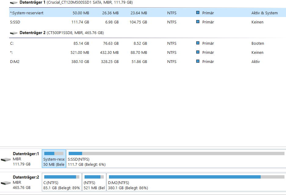

Im Anhang seht ihr auch einen Überblick, unten ist zu sehen, dass mein Windows (C:) auch Teil der M2 ist.
Woran kann das liegen?

Der Bootloader für Windows ist auf der 120GB SSD.
Die kleine, 50MB "System-Reserviert".
Wo finde ich das bzw. kann ich das einfach auf die m2 schieben?

Da sehe ich gar keine 1TB SSD, lediglich eine 120er und eine 500er!?!
Um diese beiden geht es ja auch was das Booten und Windows betrifft.

Zeige mal einen Screenshot der Datenträgerverwaltung, die du unter Windows erstellst, nicht mit dem Tool ,das du da verwendet hast, ich vermute mal, das ist Minitool Partition.

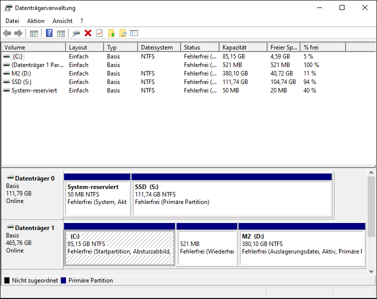

Ja, der Screenshot nun zeigt das auch.
Toll ist das nicht wie du das hier hast aber du musst nun nur schauen,
dass auch weiterhin, wenn die NVMe wieder verbaut ist, du von der 120GB SSD bootest.

Ja, aber mit dem Bootloader auf Datenträger 0
Sorry sollte DT 0 sein.
