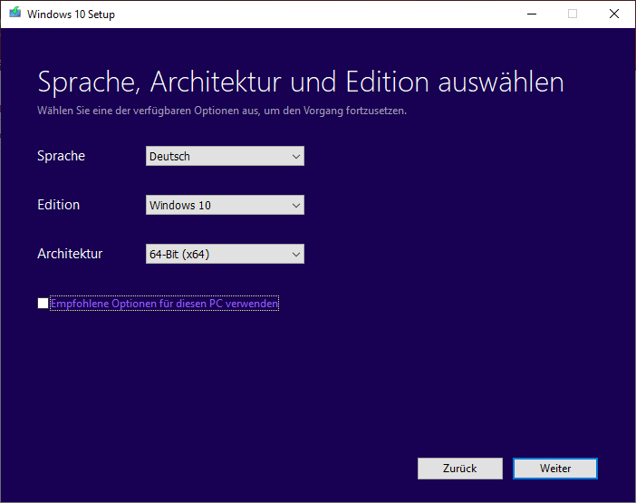

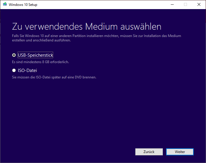

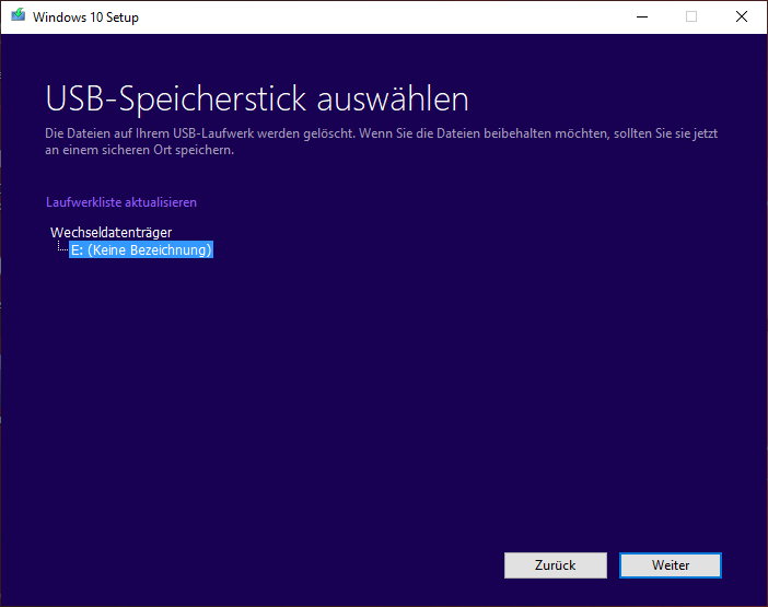

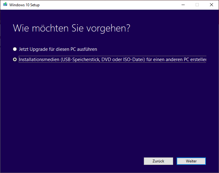

Einen Windows 10 USB Stick erstellt ja nun meine Oma mit dem Media Tool
Unten bei Tool jetzt herunterladen und einen Stick einstecken.
https://www.microsoft.com/de-de/software-download/windows10
und der kann Uefi, Secureboot und auch das alte CSM Legacy MBR
Wenn die Bios Einstellungen auch genau für Uefi oder Legacy Modus sind, was bei den Usern meist einfach nicht der Fall ist.
