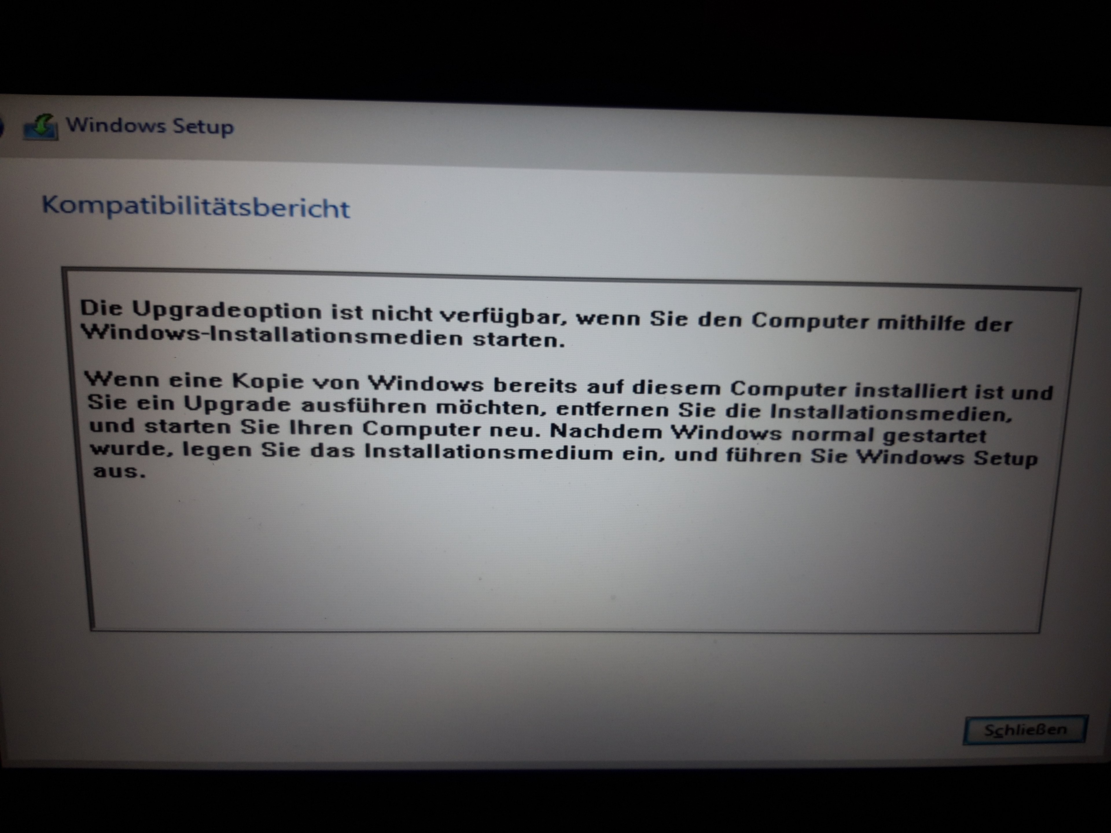

@Sebbi dafür muss man doch in W10 reinkommen oder? Extern via USB Stick hab' ich nichts gefunden.
Inplace Upgarde geht nur von Windows aus.

https://www.deskmodder.de/wiki/inde...Inplace_Upgrade_und_vielen_weiteren_Varianten
Was nun vom Windows aus geht und was von USB Stick usw. kann man ja nun selbst lesen.
Inhaltsverzeichnis Punkt 1 bis 23
Man kann die Upgrade Funktion nicht mit booten mit USB Stick ausführen.
Steht doch da.

Ahhh dankeschön! Damit werde ich mich mal auseinandersetzen.
