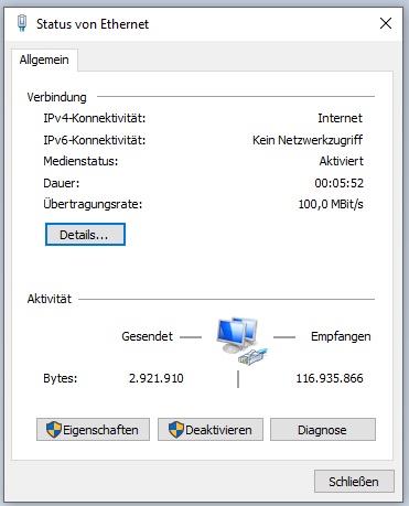

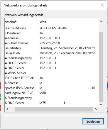

/edit: Grade festgestellt, dass der Microsoft Store nun auch IPv6 benötigt. Zumindest muss IPv6 im Adapter aktiviert sein und bei mir bezieht er auch eine IPv6-Adresse. Mein Haupt-PC ist per Kabel an einen OpenWRT-Switch angeschlossen, der als WLAN-Empfänger dient. Also:
PC<->OpenWRTSwitch<--WLAN-->ProviderRouter<----------->Internet
<----------IPv4+6-----><--------IPv4---------------><---keineAhnung--->
Worauf er also wirklich ankommt, keine Ahnung. Braucht er nur eine IPv6-Adresse, einen IPv6-DNS-Resolver, Fragen über Fragen.
Ich werde in meinem Switch jetzt mal den IPv6-DNS und -DHCP-Server ausmachen und schauen, was Windows sagt.

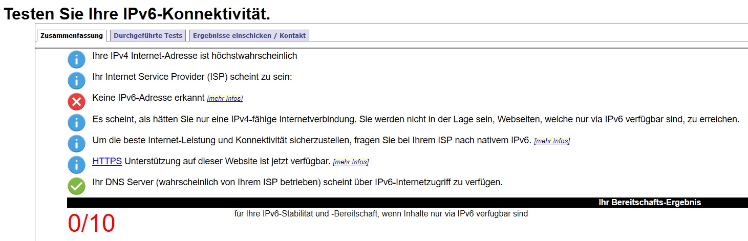

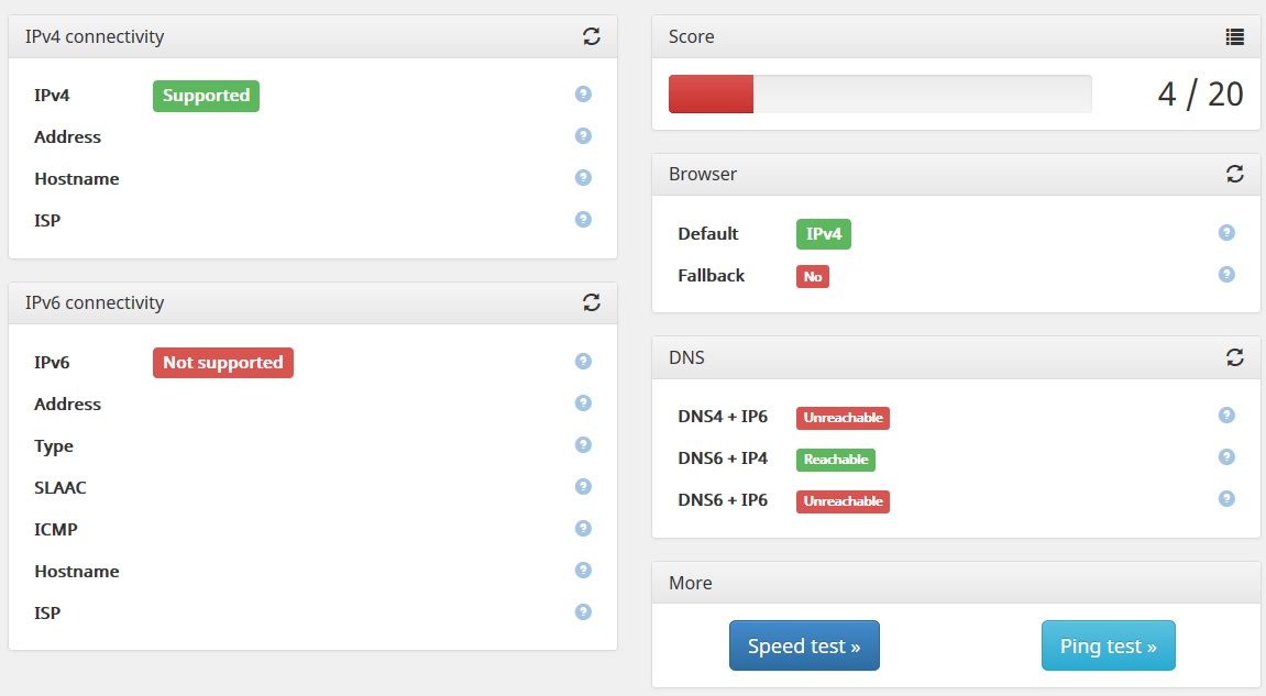

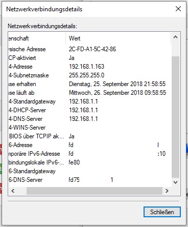

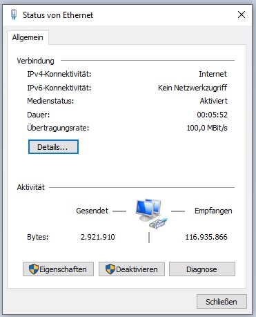

Nach kurzem Test: Meinen DHCPv6-Server habe ich ausmachen können. Im Switch wird auch kein IPv6-Leasing mehr angezeigt. Windows zeigt für IPv6 "Kein Internetzugriff" an. Zwei Testseiten bestätigen das. Mein DNS kann leider nach wie vor DNSv6 auflösen (müsste in die OpenWRT-Config-Dateien eingreifen, dazu hab ich jetzt keine Lust, will noch ein Stündchen zocken), aber ein Zugriff auf IPv6-only Seiten ist nicht möglich.
Unter den geschilderten Umständen gilt: Edge und Microsoft Store funktionieren! Außer aktiviertem IPv6 im Netzwerkadapter wird höchstens ein DNSv6-Server gebraucht.
Meine Vermutung: Microsoft will, dass der Adapter an ist. Ob der Provider IPv6 unterstützt wissen sie nicht und werden es daher wahrscheinlich nicht erzwingen.
