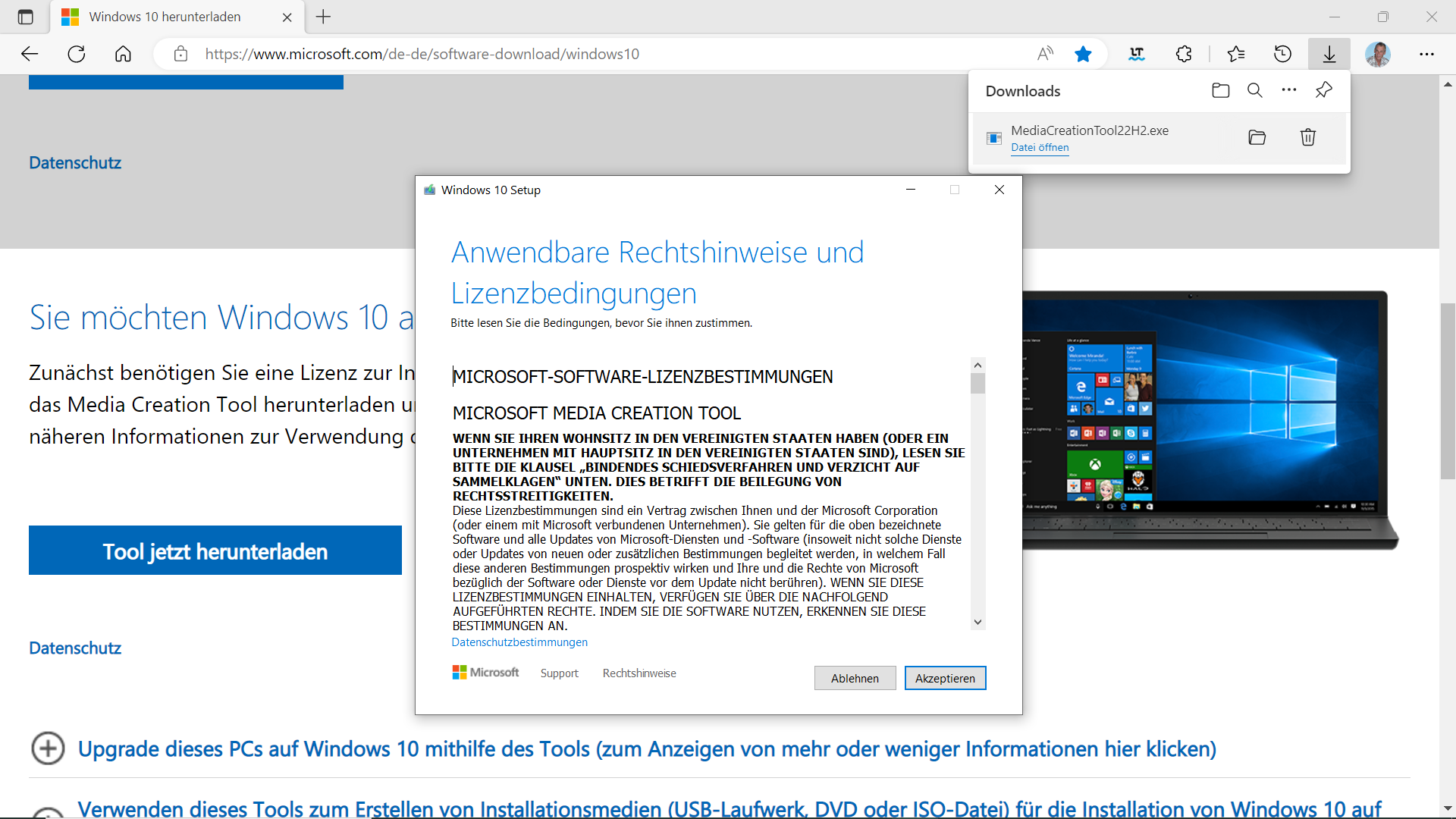

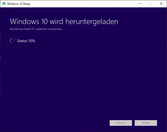

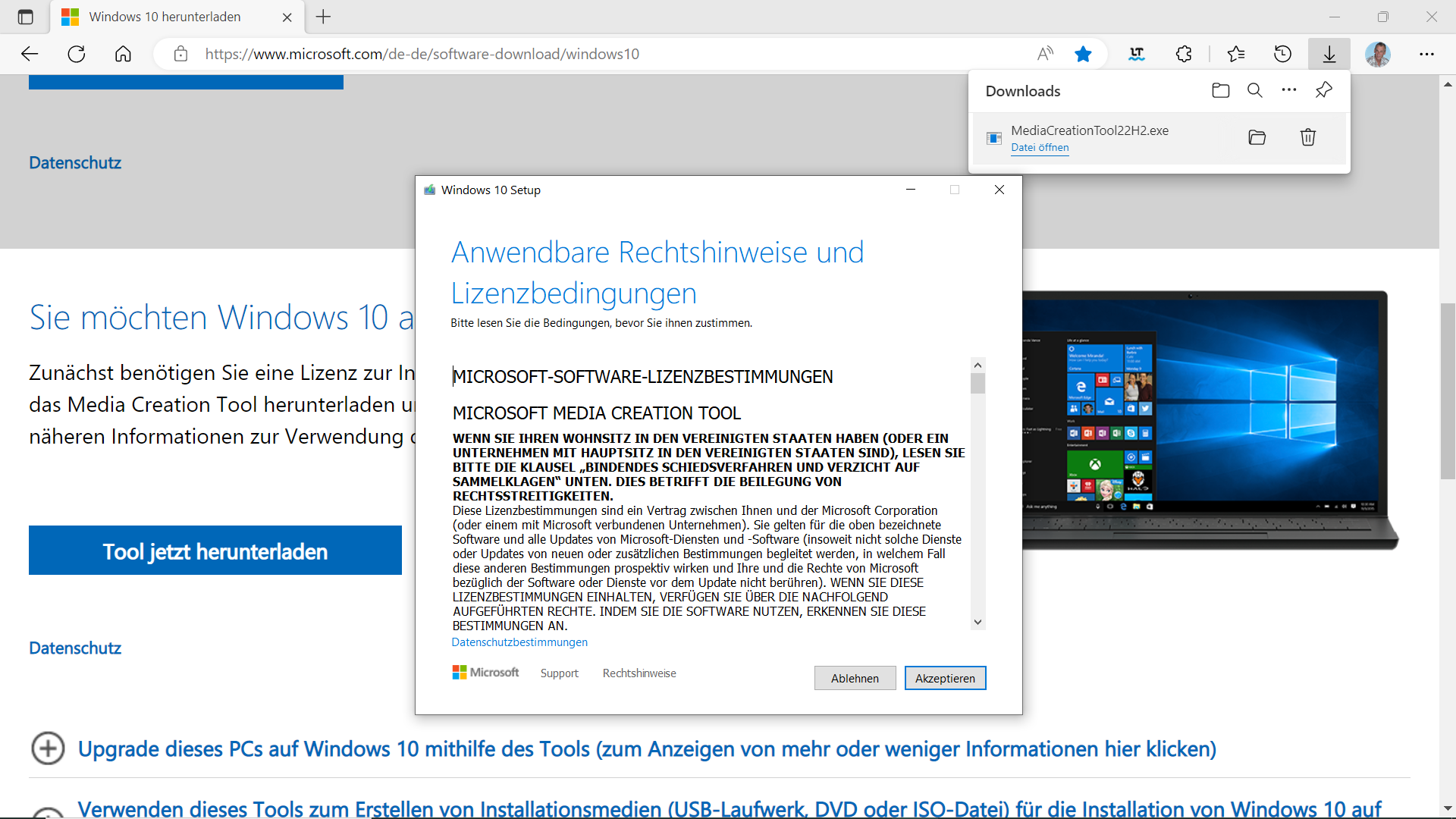

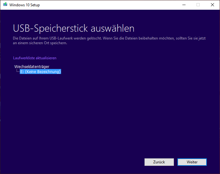

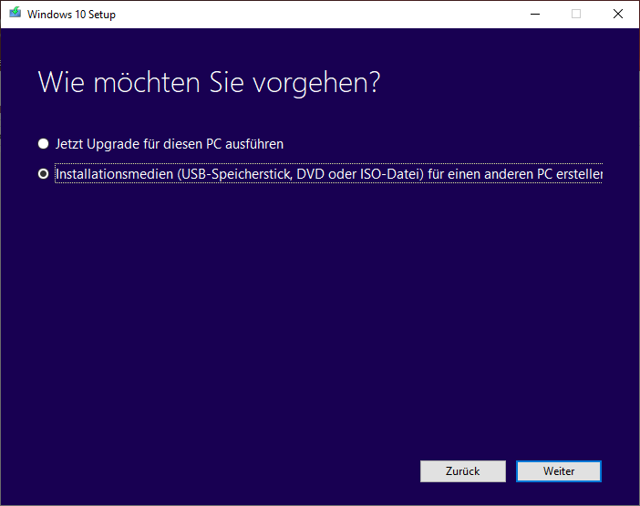

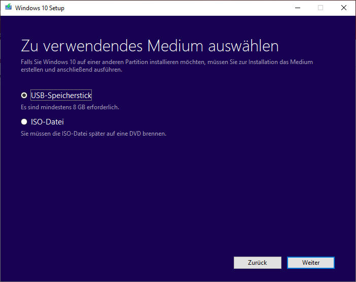

Wenn man wirklich clean installiert, hat man doch gleich 22H2
Es werden danach nur die letzten kumulativen Updates von letzten Patchday über Windows update installiert.
Mit dem Media Creation Tool bekommst du doch auch immer die aktuelle Version.
Bei Tool jetzt herunterladen, Datei öffnen, direkt auf dem eingesteckten USB-Stick.
https://www.microsoft.com/de-de/software-download/windows10
