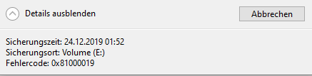

Moin,

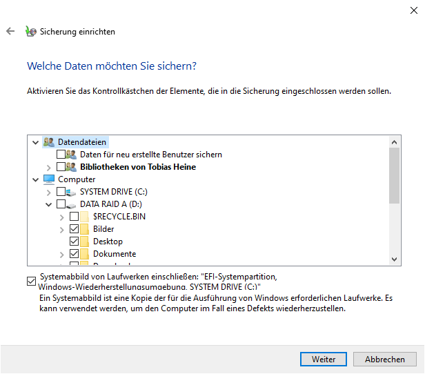

seit Monaten lasse ich meine Daten mit der intigrierten Funktion meine Daten sichern.
In dem Backup werden einzelne Ordner von D:\ und das ganze C:\ so wie ein Systemwiederherstellungspunkt gesichert.
Das Backup wurde auf die F:\ Platte schrieben. Das letzte Backup ist gescheitert. Grund soll wohl der unzureichende Speicher sein.
So weit, so schlecht. Also Platte E:\ für neue Backups ausgewählt. Dada! Nix. Gleicher Fehler.
Das Problem tritt scheinbar nur auf, wenn ich das Systemabbild auch sichern möchte. Wenn ich nur Bilder, Desktop und das C:\ Laufwerk sichern möchte, dann sichert er die Sachen auch. Nur das Systemabbild bereitet Probleme.

Du benutzt das alte W7-Backup/Restore.
Was ist die konkrete Fehlermeldung/Nummer.
Da MS das W7-Krams nicht mehr pflegt, schau Dich nach Alternativen um.
Anyway. Was steht hier bei Dir?

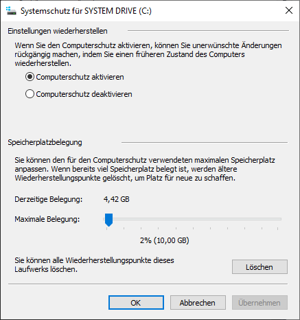

Habe ich dennoch mal gelöscht und 50% der Platte zugewiesen. Nur um es zu testen. Leider geht es noch immer nicht.
Habe ich mir eventuell meine Registry zerschossen? Ich bin zwischenzeitlich in den Versionen gesprungen und es gab ein paar Fehler mit den Einstellungen die ich getätigt habe. Das Farbschema war plötzlich hell statt dunkel. Ich bin mir jedoch nicht mehr ganz im Klaren darüber ob der Fehler vor den Versionssprüngen auch schon bestand.
Widerherstellungspunkt und Systemabbild dürften doch aber zwei unterschiedliche Dinge sein
Wiederherstellungspunkt und Systemabbild sind schon 2 verschiedene Dinge.
Die Krux ist nur, das der VSS genau dort aktiviert wird. ;)

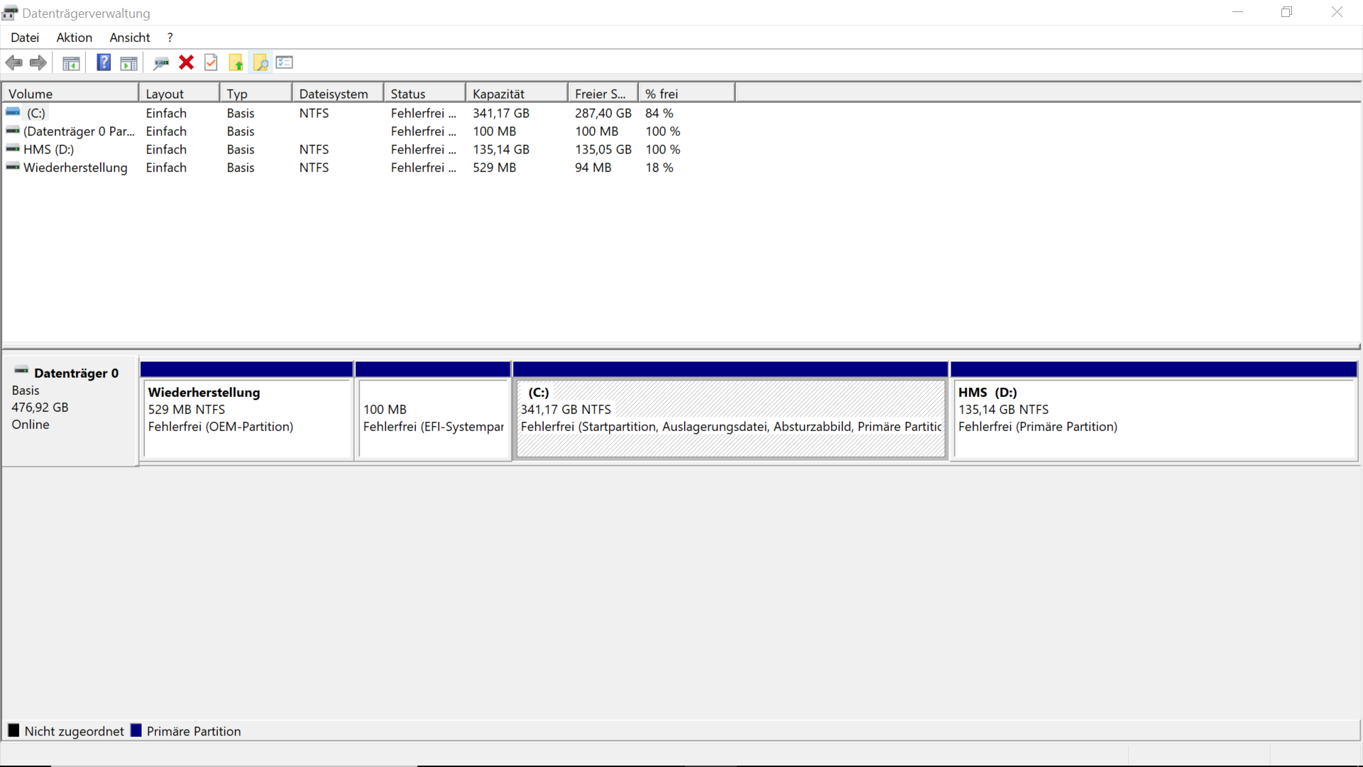

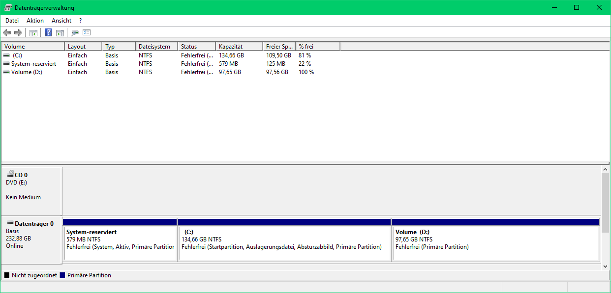

Ein Screen von der Datenträgerverwaltung von @Homeboy12 wäre angebracht.
Denn Windows 10 1903/1909 clean in MBR Modus und Uefi Modus sieht so aus.
Reaktionen: Homeboy12
Man richtet doch die Systemabbild Sicherung ein und seperat den Dateiversionsverlauf auf externer Platte.
Wiederherstellungspunkt ist dann doch wieder einen ganz andere Sache.
