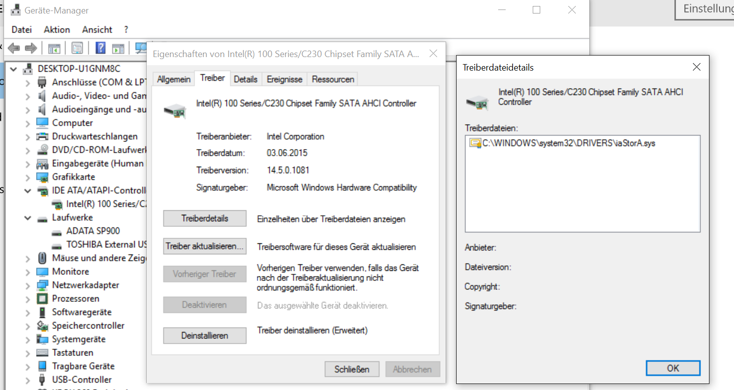

Unter Treiberdetails werden doch gar keine Daten angezeigt, bist Du sicher etwas installiert zu haben? Da steht doch was von IaStore.sys aber ohne Details. Würde auch mal die Inteltreiber versuchen.

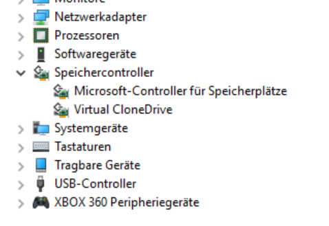

Also ich weiß, an welchem Port die Festplatten angeschlossen sind. In der Bedienungsaleitung finde ich allerdings nichts zu den Controllern. Unter den Speichercontrollern im Gerätemanager wird mir nur folgendes angezeigt:

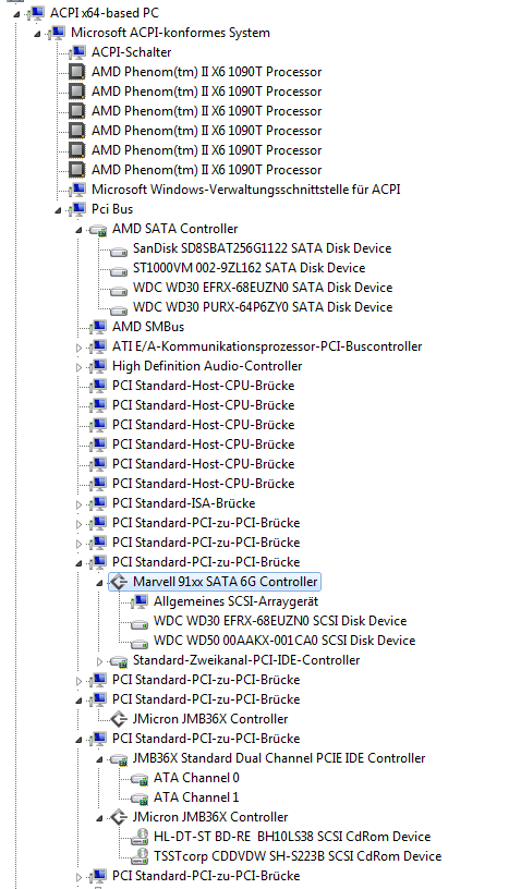

Befolge mal den Tip von @Holt und schaue im Gerätemanager nach, stelle die Ansicht auf "Geräte nach Verbindung" ein und suche mal bei den PCI Anschlüssen woran evtl die Platten angeschlossen sind. Habe mal ein Bild von mir angehängt, damit es nachvollziehbar ist, evtl hilft es ja.

Virual Clone Drive kann da meine ich auch Probleme machen und dann schau noch mal rein und prüfe die Verkabelung, wenn man das eine Kabel verleget, kann ein anderes sich auch mal lösen.

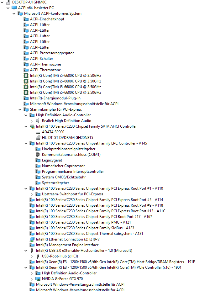

Da finde ich die Platten leider nicht.
Und bei den Kabeln stimmt alles, sonst würden die Platten unter W7 ja nicht erkannt werden, und im BIOS auch nicht.
