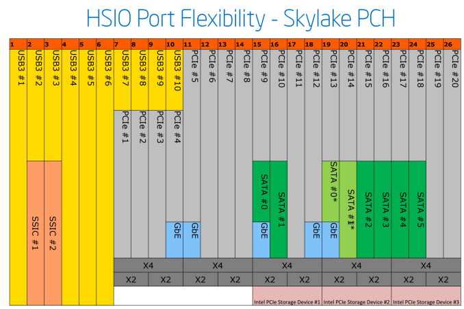

Da hätten sie erscheinen müssen, denn das GA-Z170X-UD3 scheint keinen Zusatzcontroller zu haben, es sind nur die 6 SATA Ports des Chipsatzes angegeben. Die teilen sich aber im Chipsatz die HSIOs mit den PCIe Lanes der M.2 Slots:
z170_pch_hsio_allocation-png.512492
Was für eine SP900 hast Du, eine im 2.5" oder im M.2 Formfaktor? Bei einer M.2 Ausführung werden vermutlich gleich zwei normale SATA Ports tot sein, denn die meisten Skylake Boards versorgen die M.2 Slot entweder mit 4 PCIe Lanes oder zwei SATA Ports, auch wenn die M.2 SATA SSDs ja alle nur einen nutzen und legen dann zwei normale SATA Ports tot. Probiere es also mal an anderen Ports. Wenn alle M.2 Slots belegt sind, hast Du gar keinen normalen SATA Ports mehr zur Verfügung und selbst wenn sie nicht belegt sind, könnte es sein, dass die Einstellung im UEFi statt auf Auto auf M.2 steht und damit Ports auf einem gar nicht belegte M.2 Slot zugewiesen werden und die normalen SATA Ports nicht mehr gehen.
