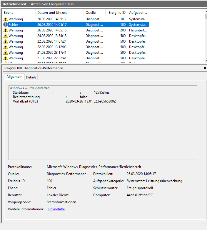

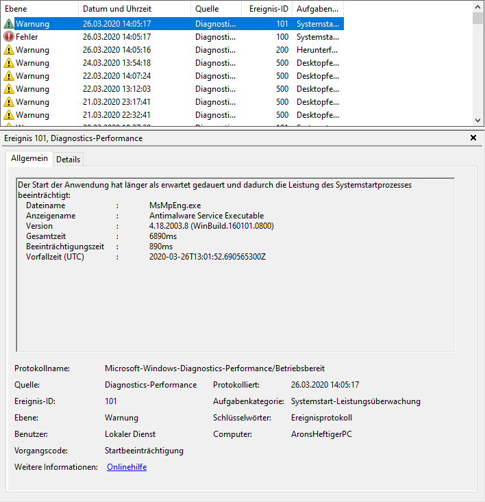

Ich habe mich hier extra angemeldet um vielleicht Hilfe zu bekommen.
Seit 2 Wochen braucht mein PC länger als sonst um den Desktop zu laden
(normalerweise braucht der PC keine weiter Bedenkzeit nach dem Anmelden jetzt sind es so 20sek manchmal mehr manchmal weniger).
Aber nur nach dem Hochfahren
aus dem Ruhezustand oder Energiesparmodus ist alles in Ordnung.
Specs:
16Gb Trident Z RGB AMD (3600mhz)
Radeon 5700xt Red Devil
Ryzen 5 3600 X
MSI B450 Gaming Pro Carbon AC
Crucial MX500 Sata SSD (500Gb)
Toshiba P300 (1tb)
MY Passport WD externe SSD (1tb)

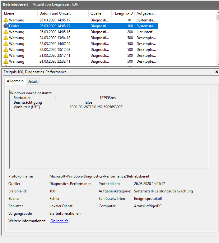

Im Anhang befinden sich 2 Screenshots aus Diagnostics Performance vom letzten Start und 1 Screenshot aus dem Taskmanager.
Im moment mache ich einen Defender Viren-Scan und werde auf Win10 V. 1909 Updaten.

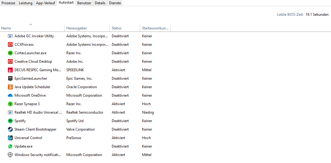

stell doch mal die autostarts von dem krempel ab, die mit "hoch" gekennzeichnet sind...
brauchst du wirklich all das im Autostart, ich habe bei mir 3 Einträge.

Ich probiere es mal nachdem ein Video fertig gerendert hat, aber ohne das Razer-Programm funzt die RGB Beleuchtung der Tastatur nicht ;) und "Universal Control" gehört zu meinem Audio Interface.

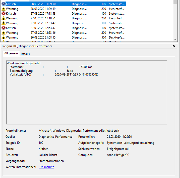

Hallo, auch nach ausschalten aller AutoStarts das gleiche Ergebnis :(, kann das vielleicht ein Windows Bug sein? Meine mich zu erinnern ein Update gemacht zu haben vor 2 Wochen. Bei Diagnostics Performance ist nun auf einmal ein Kritischer Fehler aufgetaucht??!
Hier Nochmal im Detail:
+System
-Provider
[ Name] Microsoft-Windows-Diagnostics-Performance
[ Guid] {cfc18ec0-96b1-4eba-961b-622caee05b0a}
EventID100
Version2
Level1
Task4002
Opcode34
Keywords0x8000000000010000
-TimeCreated
[ SystemTime] 2020-03-28T10:29:50.952621100Z
EventRecordID651
-Correlation
[ ActivityID] {43641a99-04eb-000a-8025-6443eb04d601}
-Execution
[ ProcessID] 4184
[ ThreadID] 11360
ChannelMicrosoft-Windows-Diagnostics-Performance/Operational
ComputerAronsHeftigerPC
-Security
[ UserID] S-1-5-19
-EventData
BootTsVersion2
BootStartTime2020-03-28T10:25:54.846786500Z
BootEndTime2020-03-28T10:29:47.837767900Z
SystemBootInstance224
UserBootInstance223
BootTime157402
MainPathBootTime96102
BootKernelInitTime34
BootDriverInitTime457
BootDevicesInitTime2657
BootPrefetchInitTime0
BootPrefetchBytes0
BootAutoChkTime0
BootSmssInitTime5728
BootCriticalServicesInitTime987
BootUserProfileProcessingTime4605
BootMachineProfileProcessingTime68
BootExplorerInitTime81000
BootNumStartupApps8
BootPostBootTime61300
BootIsRebootAfterInstallfalse
BootRootCauseStepImprovementBits0
BootRootCauseGradualImprovementBits0
BootRootCauseStepDegradationBits0
BootRootCauseGradualDegradationBits0
BootIsDegradationfalse
BootIsStepDegradationfalse
BootIsGradualDegradationfalse
BootImprovementDelta0
BootDegradationDelta0
BootIsRootCauseIdentifiedfalse
OSLoaderDuration384
BootPNPInitStartTimeMS34
BootPNPInitDuration3321
OtherKernelInitDuration131
SystemPNPInitStartTimeMS3437
SystemPNPInitDuration373
SessionInitStartTimeMS3827
Session0InitDuration2698
Session1InitDuration100
SessionInitOtherDuration2929
WinLogonStartTimeMS9555
OtherLogonInitActivityDuration872
UserLogonWaitDuration375
