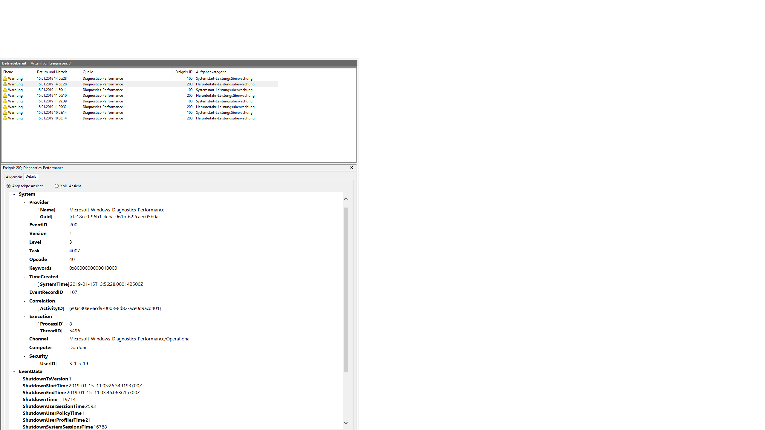

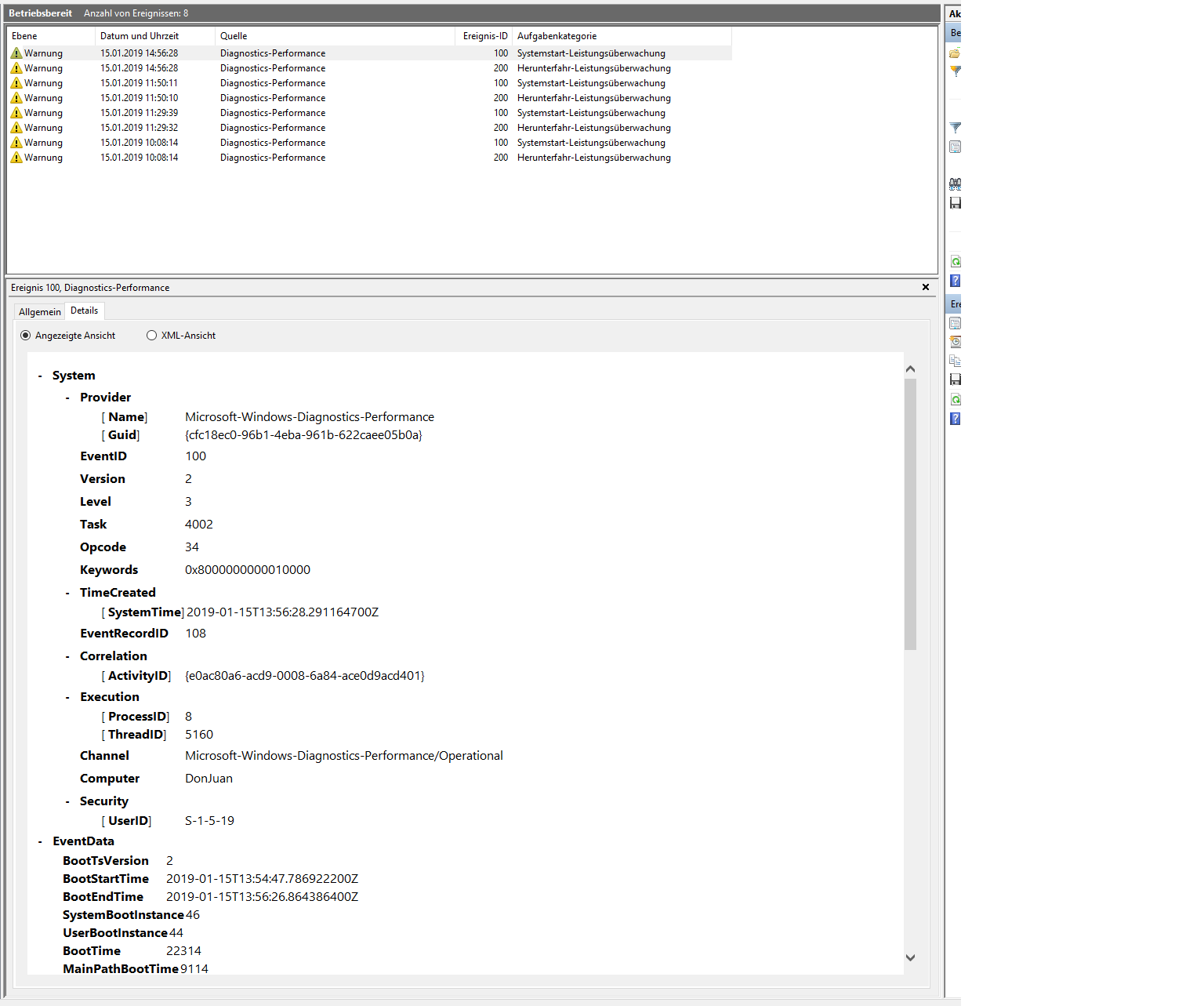

Hallo an alle hoffe ihr könnt mir weiter Helfen.
Seit Kurzen neues Maindboard Arbeitspeicher CPU und M2
Wie der Titel schon sagt diese 2 ID Stehen bei mir drinnen.
Beim herrunterfahren merkt man dieses auch, dauert 25-35 sec der bildschirm mit derm anzeige wird heruntergefahren also mit meinem alten rechner war das bedeutend schneller vieleicht 8 sec aber programme ect. Hersteller technisch hat sich nichts Geändert mainboard hersteller und cpu hersteller alles gleich wie voher nur die systemfestplatte hat sich geändert von ssd auf m2.
Laut id ist es ein microsoft problem aber diese melden sich ja leider nicht trotz termin vereinbarung
@Jesterfox
Diese beiden EventIDs sagen nicht mal was zu einer Verlangsamung, sondern geben schlicht und einfach nur die Start- (100) und Herunterfahrzeiten (200) an. Gäbe es Einträge mit den EventIDs 101-199 und 201-299, dann stünden in denen direkte Hinweise auf Dienste oder Programme, die zu Startverzögerungen führten oder eben das herunterfahren bremsten. Aber so, stehen einfach nur routinemässige Logs zur Verfügung, die Windows immer erstellt und die nichts wirkliches aussagen - ausser dass man ihnen eben die zu den jeweiligen Zeitpunkten gemessenen Zeiten entnehmen kann.
