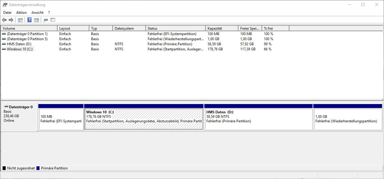

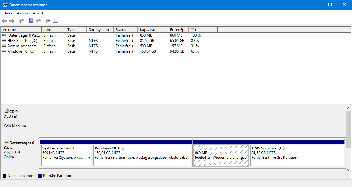

Wie groß machst Du denn die reine Win Partition?
Wie groß man die Windows oder Datenpartition macht richtet sich doch auch nach der größe der Platte.
Hat man 250GB oder 500GB und will man Spiele drauf installieren , hat man viele "Daten"
Ansonsten siehts du ja bei mir das ich 150 GB für Windows nie vollbekomme und die 50 oder 70GB für Daten auch nicht.
