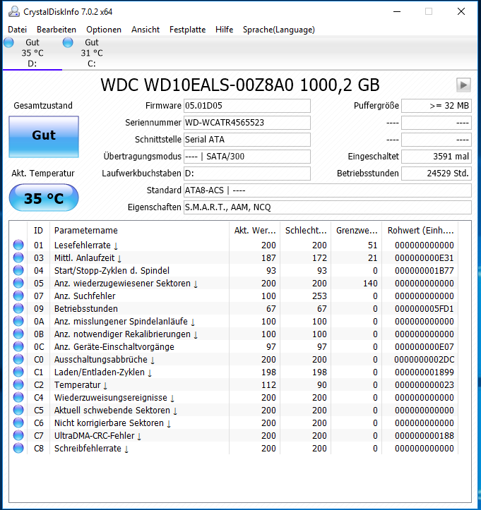

Das sind die Werte von der Festplatte. Momentan läuft alles wieder.
C7 (Ultra-DMA-Fehler): 188(hex)-> also 396 an der Zahl, könnteste mal die Verkabelung prüfen/tauschen und/oder Sata-Port wechseln und diesen Code mittelfristig im Auge behalten, ob da noch mehr zu kommen im Laufe der Zeit.
Habe das S-ATA Kabel getauscht, an den Werten hat sich nichts geändert. PC läuft momentan aber wieder udn fährt normal hoch.
Die Werte die CrystalDiskInfo anzeigt werden auch nicht zurückgesetzt.
Der Wert bei Ultra-DMA-CRC-Fehler sollte jetzt nicht mehr steigen, wenn es am Kabel lag.
