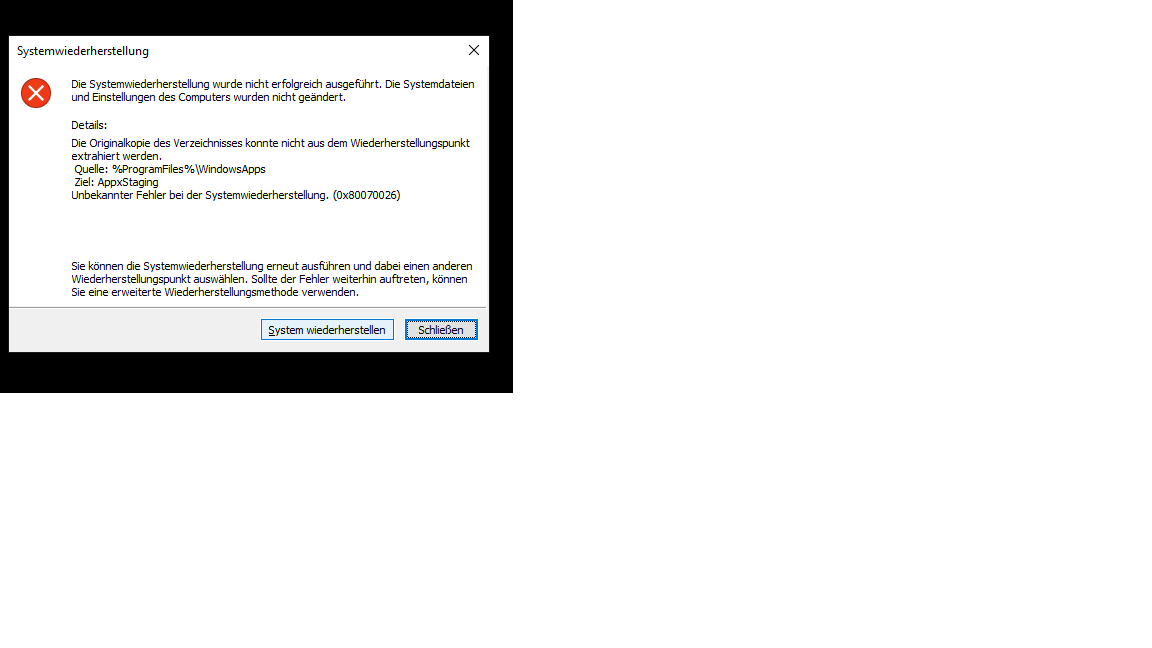

hi ich habe dass Problem ,dass ich mein system wieder herstellen wollte (weil es super instabil läuft (bin zwar im slow ring des windows insider programm (ich will da rauß komme aber nicht raus). seit 2.12 läuft es super instabil (ich habe da aber kein update gemacht )davor war es sehr stabil . als ich den rechner auf den zustand vom 1.12.2019 zurücksetzten wollte
, lief die ystemwiederherstellung für 5 min und dann kam diese fehlermeldungen
kann ich die irgendwie beheben .
Sieht so aus als ob die daten weg sind, hatte ich mal auf nem laptopund dawar nix mehr zu retten, ausser ner neuinstall von win10
wenn die (unbekannte) hardware ned stabil läuft, bringt das nix
jedes windows (überhaupt jedes betriemsystem) wird sich, laufend auf instabiler hardware, selbst zerlegen.
und das auf instabiler hardware auch die wiederherstellung/zurücksetzung/neuinstallation ned funktioniert, überrascht irgendwie kaum.
du must zuerst dafür sorgen, daß die kiste das tut, was sie soll: stabil laufen.
was bedeutet: mal auflisten, aus was dein rechner besteht, und vergiss das netzteil ned.
und dann mal sehen, was dem furzm so einfällt.

aber ich habe in den letzten tagen nicht an der Hardware geändert .die Hardware läuft alles auf stock
aber wieso zerlegt sich Windows selbst?

@Justinh99 beliebter Fehler, bei mir funkt die syswiederherstellunh auf mehreren Systemen nicht, Upgrades von win7 und 8,
Mit einem Inplace Upgrade wird das ohne Datenverlust wieder lauffällig

cpu: amd ryzen 5 2600
gpu: saphiere pulse vega 56
ssd:adata xpg sx 6000 pro
mainbaord: msi b450 gaming pro Carbon
cpu kühler:amd wraith Stealth
Netzteil:be quit pure power 11 500 watt
lüfter: 2 mal weis ich nicht + 2mal be quit pure wings
ram:crucial Ballistix Sport lt 3600mhz@cl16-16-16-37
...und wird sich, wenn die ursache ned beseitigt ist, wieder zerlegen.....
fang mal an den speicher zu testen, damit: https://www.memtest86.com/
du brauchst einen usb stick dafür.

nein, ist es nicht. deine hardware läuft ned stabil und produziert fehler.
daran stirbt jedes betriebsystem.
win kann nix dafür.

testen:
zuerst ram, weil die wahrscheinlickeit groß ist, daß der hund da begraben ist.
aber im prinzip ist es ein von unten nach oben.
ram, grundfunktionen des mainboards, datenträger, bis zu belastungstests.
dein bios/uefi ist aktuell? welche version genau?
