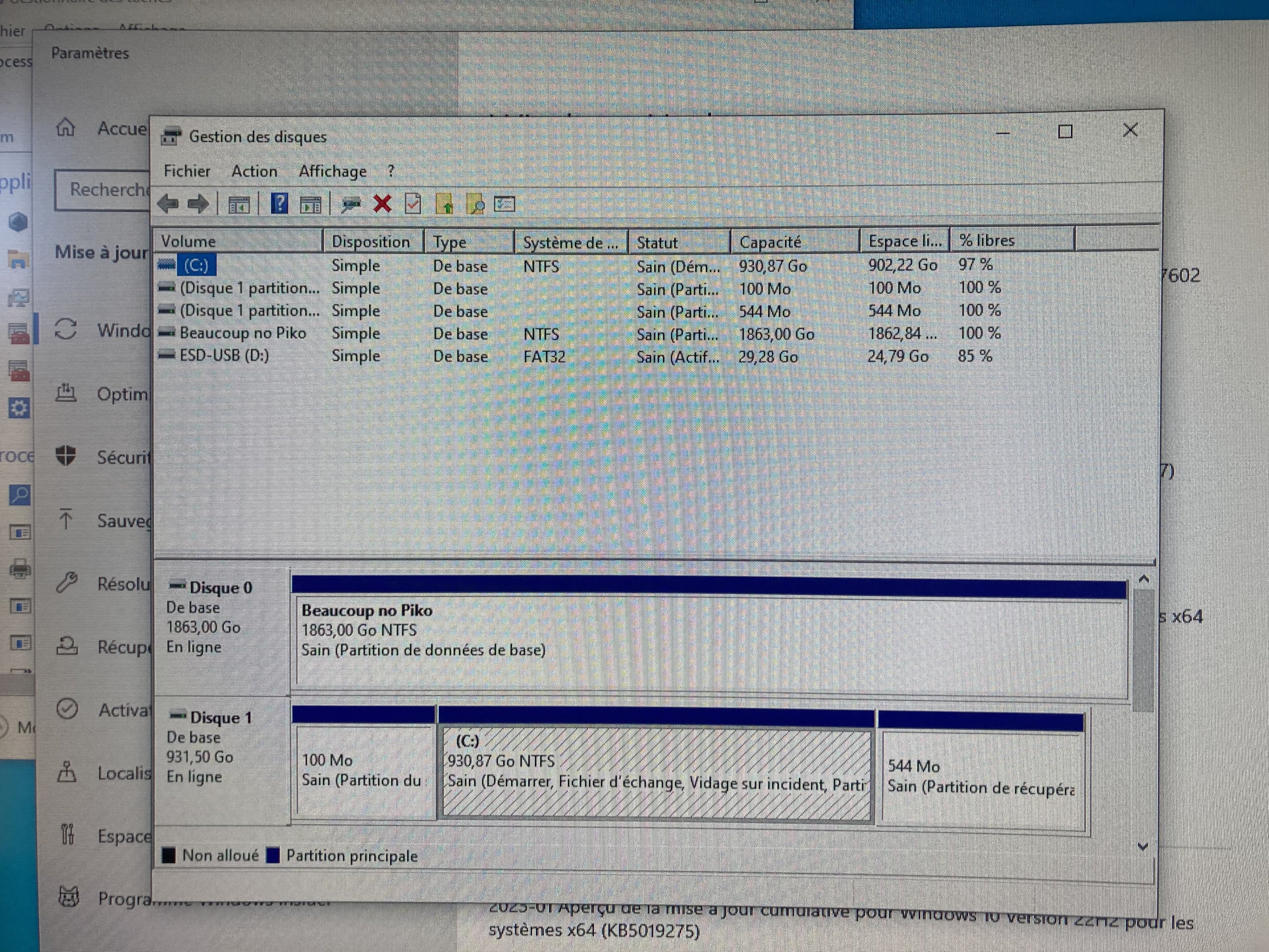

Joe58 schrieb:Die Datenträgerverwaltung sieht so aus, kann man die mal Bitte sehen. Danke
Windows Geht jetzt seitdem ich 2 RAM sticks entfernt habe, aber in mein pc wird die 2 TB HDD irgendwie net angezeigt

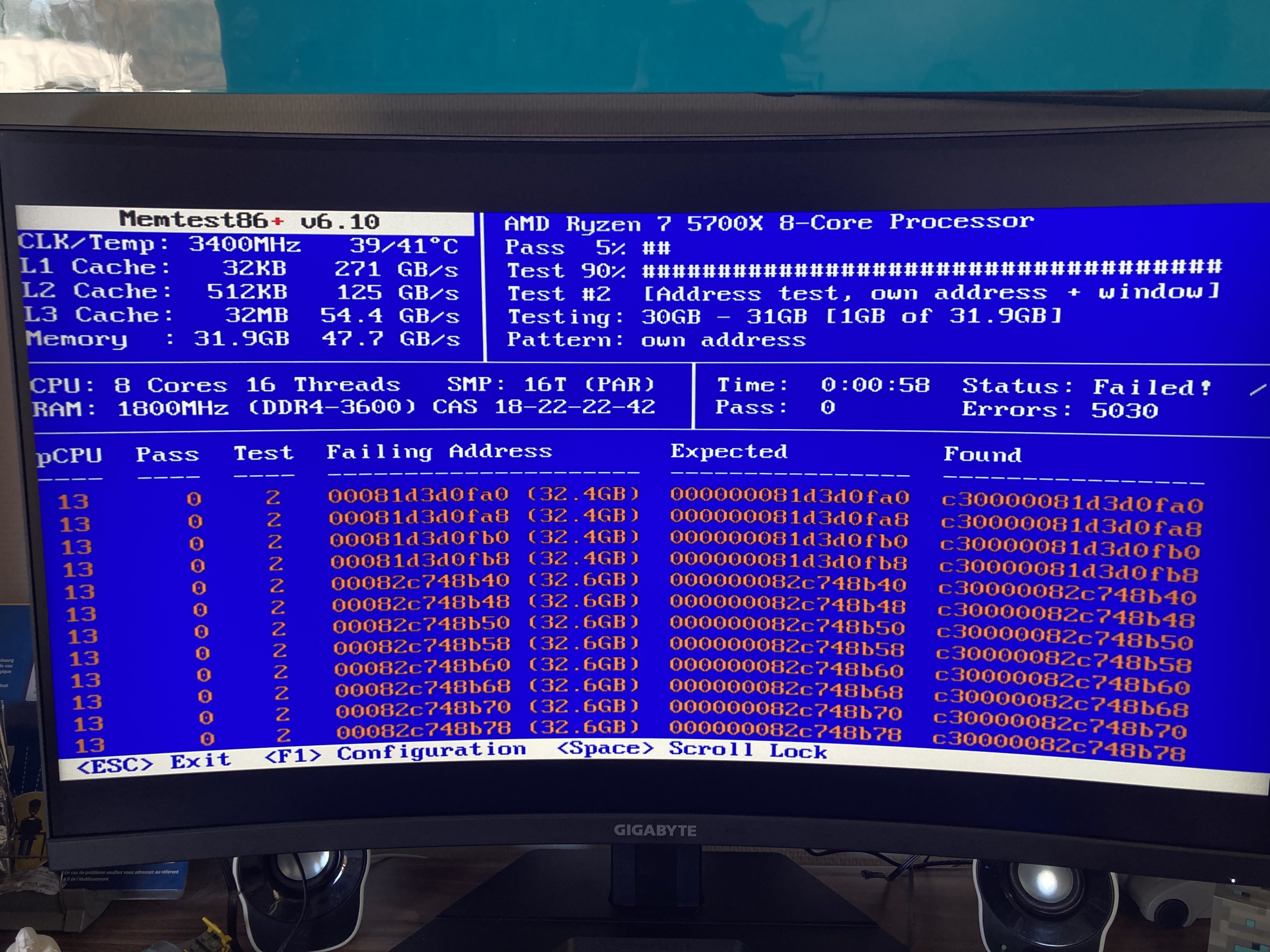

Kann sein, daß entweder XMP Probleme macht oder einer der Riegel. Kannst du mit memtest86 (läuft vom USB-Stick) testen. Dazu alle einbauen und mit XMP testen, wenn es Fehler gibt, die Geschwindigkeit senken, bis die Fehler weg sind.Kingknighty schrieb:Habe grade mit 2 versucht geht auf einmal,

Wie denke ich die Geschwindigkeit? Und kann ich jetzt noch einfach die RAM einbauen und memtest86 starten?mae1cum77 schrieb:Kann sein, daß entweder XMP Probleme macht oder einer der Riegel. Kannst du mit memtest86 (läuft vom USB-Stick) testen. Dazu alle einbauen und mit XMP testen, wenn es Fehler gibt, die Geschwindigkeit senken, bis die Fehler weg sind.

Würde erstmal testen wie alle 4 abschneiden und dann weitersehen.Kingknighty schrieb:Und kann ich jetzt noch einfach die RAM einbauen und memtest86 starten?

Mit 2 kein Problem, aber bei allen 4 drin gehts ab.
Ich kenne Dein BIOS nicht, aber so ähnlich könnte es aussehen...Kingknighty schrieb:[...]Wie denke ich die Geschwindigkeit?[...]
Geh mal auf 2933 MHz, wenn es stabil läuft, dann 3200 MHz versuchen.

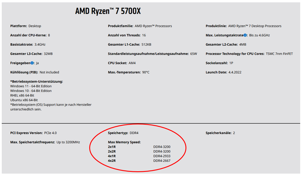

Bei 4 Riegel auf 2667 Mhz einstellen steht doch oben in Post 21

Es klapt alles, danke an euch alle. Lag an der RAM, ist jetzt auf 2666MHz.
