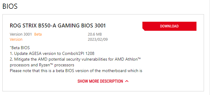

Korrekt, ab 2423. Aber inzwischen gibt es neuere Versionen. Die letzte ist 3001
