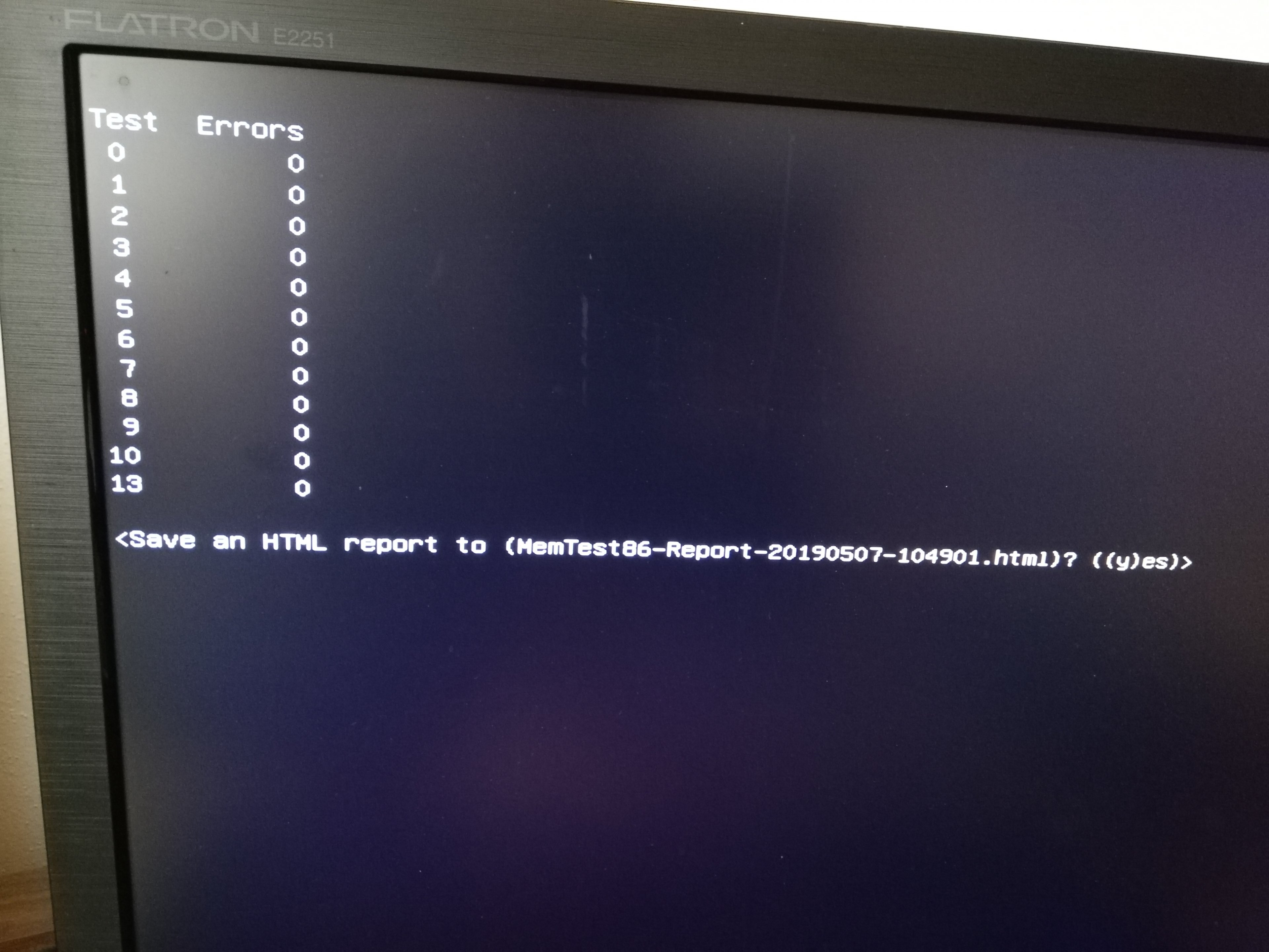

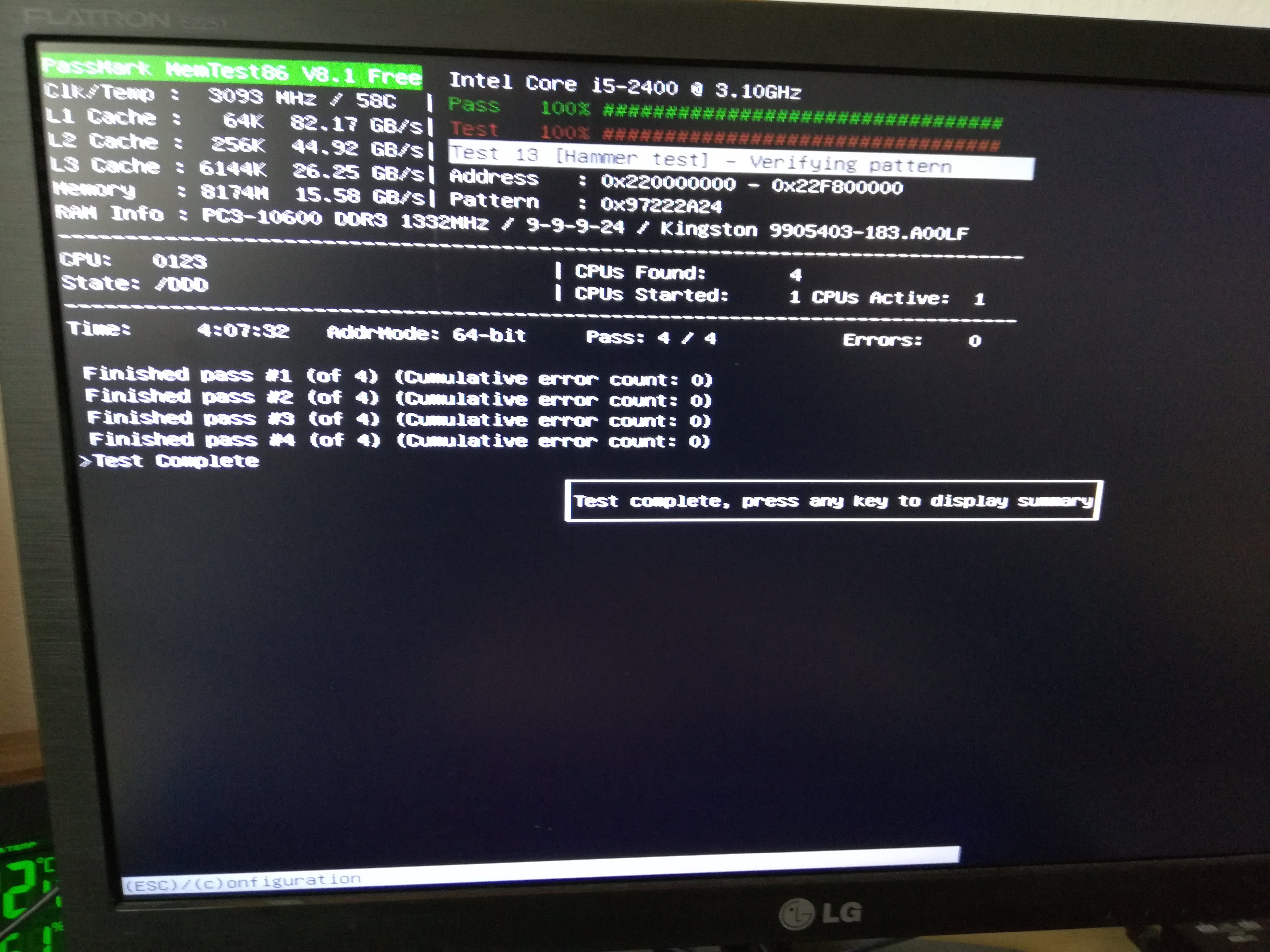

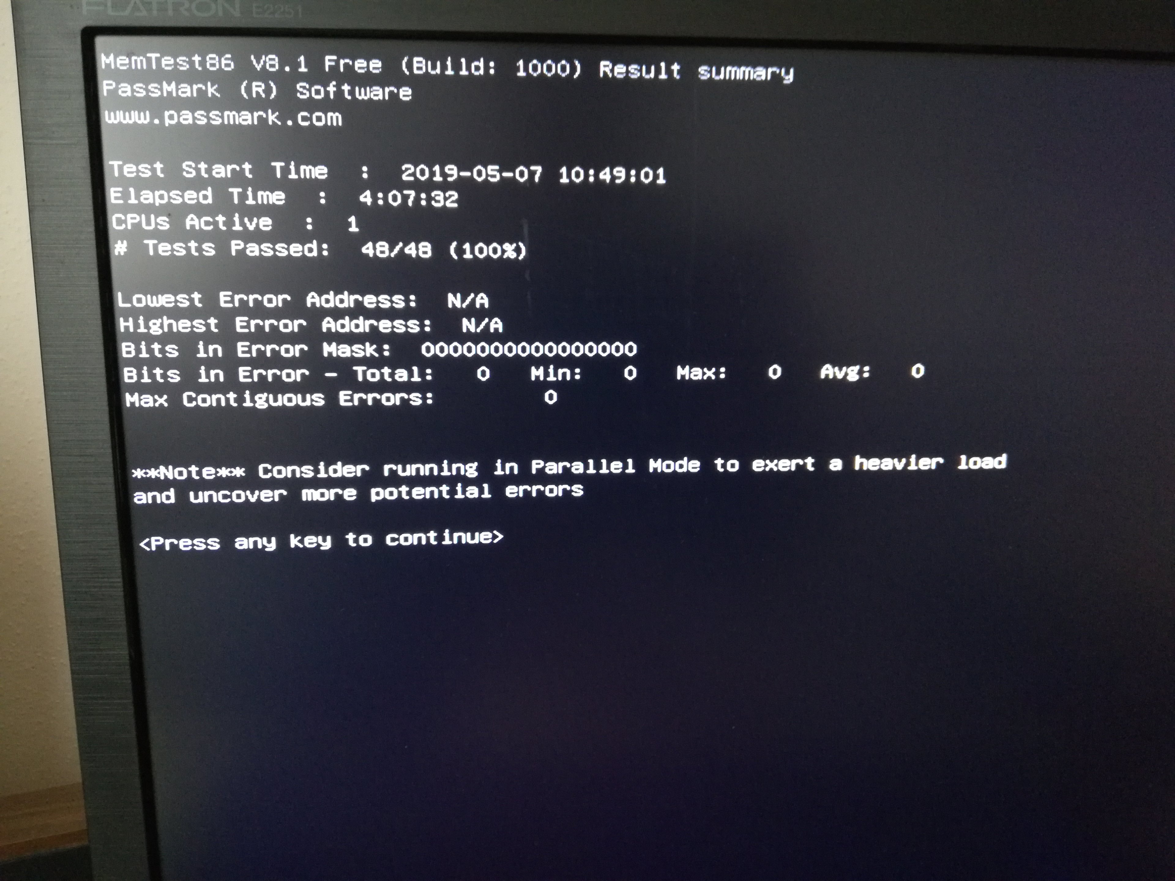

Hier die Ergebnisse vom memtest86... Ich bin nun etwas verwirrt, weil anscheinend keine Errors vorliegen...
Was denkt ihr?

naja, es stand ja auch nur ein Timeout Error da, nicht wirklich, dass der RAM Fehler hatte. Der Test taugt wohl nichts. Drum wollte ich ja, dass du das nochmal verifizierst, weil mir dieser Timeout komisch vorkam.
Okay. Bedeutet, dass der vorherig gefunden potenzielle RAM Error nur ein falscher Alarm war. Heißt die Festplatte scheint okay zu sein, der RAM auch. Habe ich das richtig verstanden? Aber wo liegt denn dann nun der Fehler der zu meinem Problem führt?
Naja, ich kenne dein Programmdings da nicht. Aber das hat ja anscheinend wegen einem vermeintlichen "timeout" auf einen RAM-Fehler geschloßen.
Memtest86 findet ja offensichtlich keine Probleme. Also würde ich von einer Fehldiagnose ausgehen. Vielleicht kommt das Programm einfach nicht mit DDR4 zurecht, oder was auch immer.

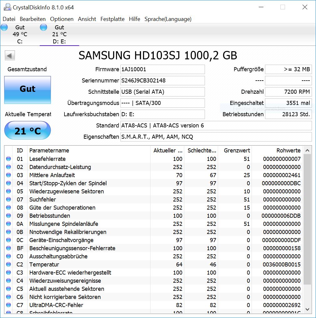

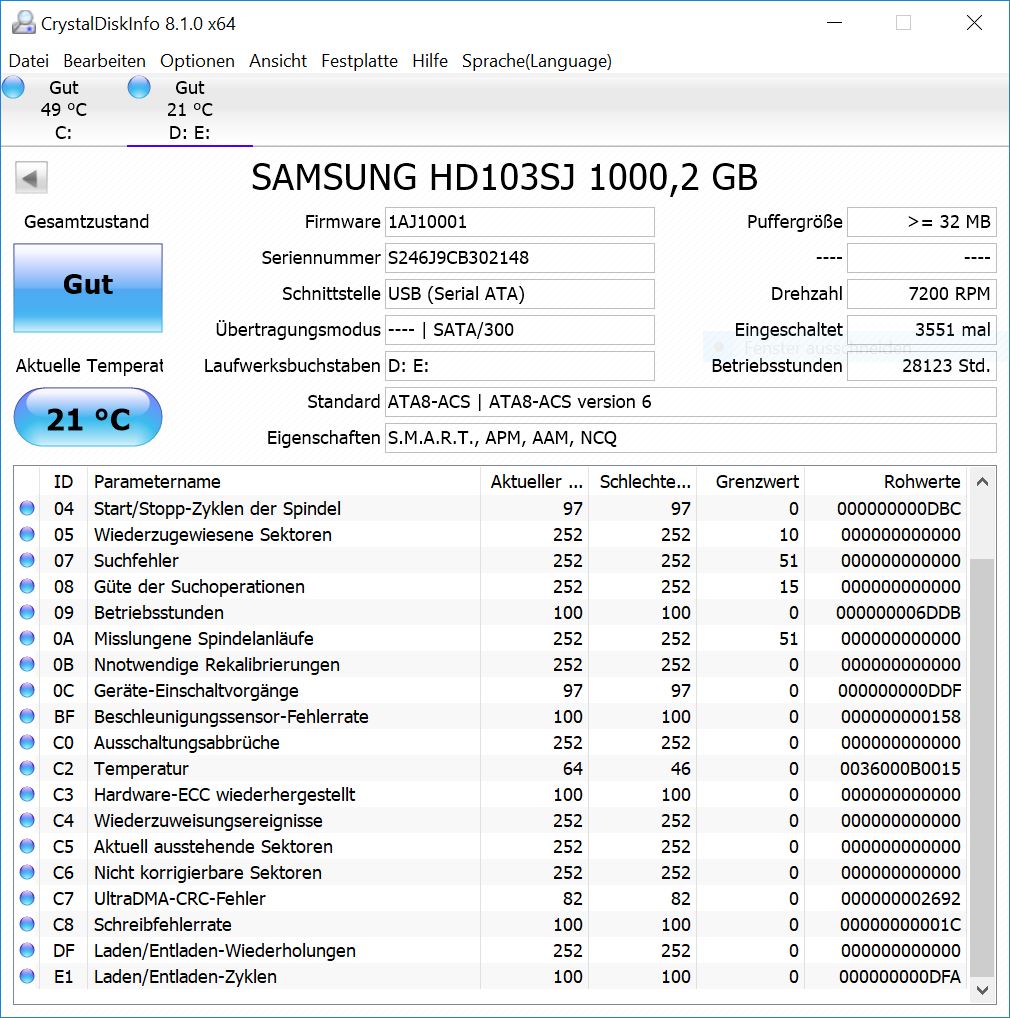

Alles klar, Kommando zurück. Aus irgendeinem Grund hat mein Laptop das Festplatten/Explorer-hängt-Problem in Verbindung mit meinem externen Festplattengehäuse. An anderen Rechnern funktioniert dieses jedoch. Ist aber erst mal egal, denn ich habe ein weiteres externes Festplattengehäuse geliehen, mit dem mein Laptop anscheinend keine Probleme hat. Somit kann ich auch erfolgreich und ohne Probleme auf die Festplatte des "kaputten" Desktoprechners zugreifen, wodurch ich auch in CrystalDiscInfo komme!
Hier die Daten.
