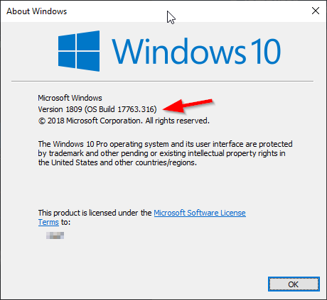

Was fuer ein Build W10 hast Du denn installiert?
Druecke die Tasten WIN+R, tippe dort winver.exe und das Bildchen des Ergebnisses poste bitte hier bei CB.
Sollte so oder aehnlich aussehen.

Also bei mir ist genau das gleiche Windows 10 bild Mircosoft Windows Version 10.0 (build 10240) .
Bei mir steht kein OS dabei

Windows 10 Build 10240 ist ja uralt, mach erstmal ein aktuelles Windows 10 drauf ...
