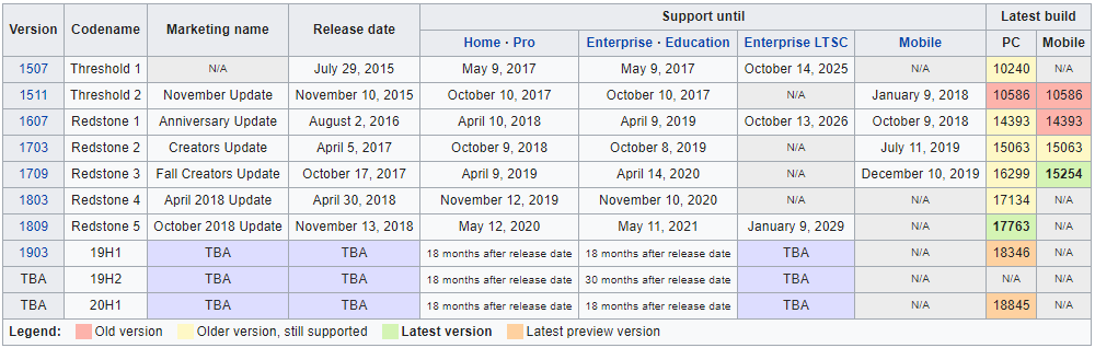

Das kann nicht gleich sein! Du hast ein W10 1507!
Du hast einen Uropa meines W10 installiert. Sprich die ALLERSTE Version die raus kam.
Kein Wunder u.U. das da Einiges schief rennt.

Doch die erste Win 10 Version macht Probleme mit Ryzen. Ein Freund hatte das selbe Problem, immer wieder Abstürze... nach derm er sich die neueste runtergeladen hat, hat es problemlos funktioniert.

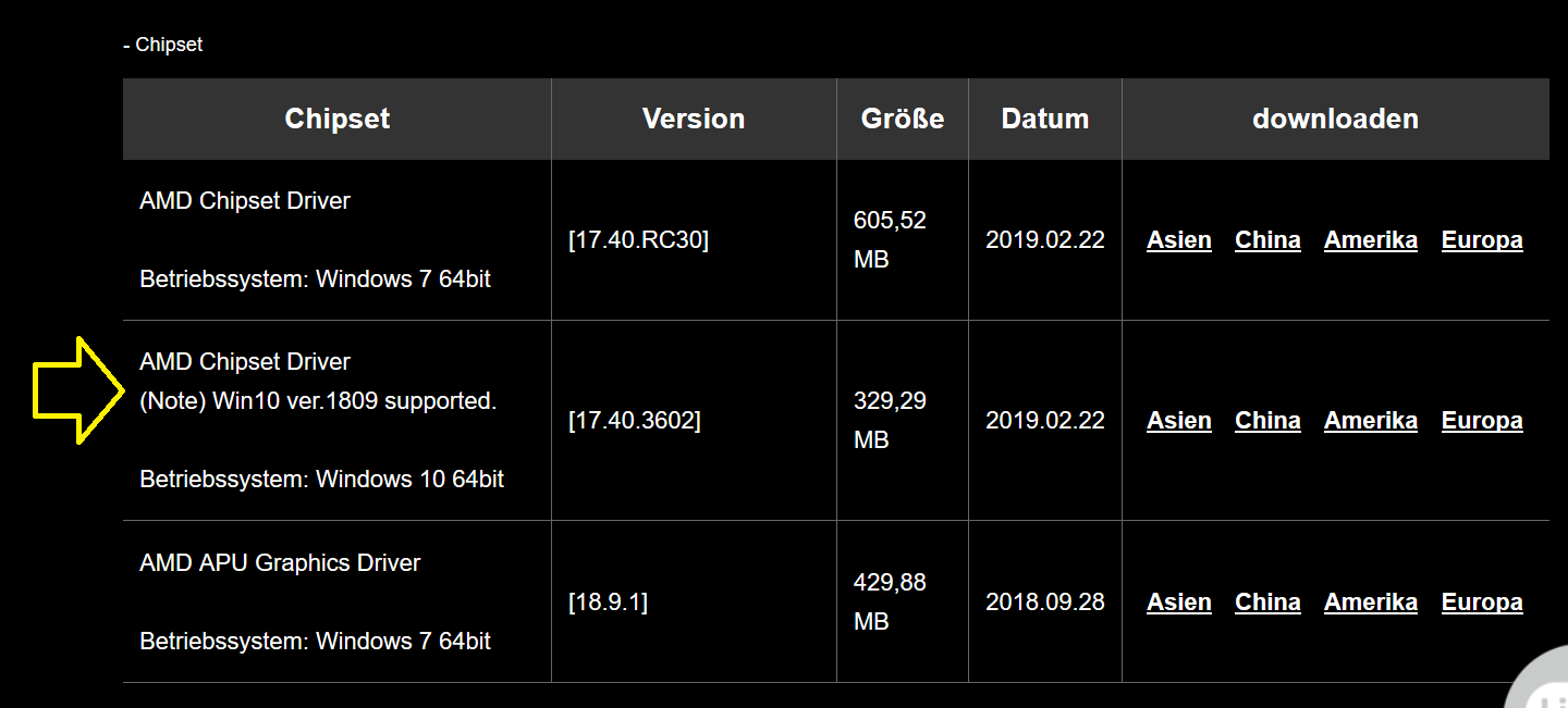

Aber Achtung: Sollte deine BIOS Version noch F2 oder F3 sein, muss ab F5 vorher der AMD Chipsatztreiber in Windows aktualisiert werden.
Wenn du neu installierst, solltest du die F6 erst flashen, wenn du auch den aktuellen AMD Chipsatztreiber in Windows 10 installiert hast. Steht zwar bei der BIOS Version F6 nicht dabei (sondern bei der F5), ich würde es aber trotzdem so machen ...
Note : Update AMD Chipset Driver 18.10.20.02 or latest version before update this BIOS.
Der AMD Chipsatztreiber auf MSI unterstützt schon Windows 10 - 1809.
https://www.gigabyte.com/de/Motherboard/X470-AORUS-ULTRA-GAMING-rev-10#support-dl-driver-chipset
