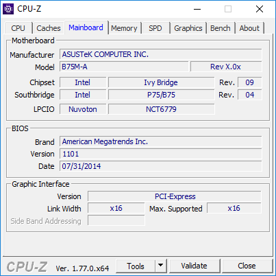

Zu #16: Bios ist auf dem aktuellsten Stand und ich habe das NT erst vor ca. einer Woche eingebaut, an diesen Dingen kann es schon mal nicht liegen.

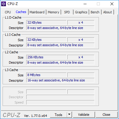

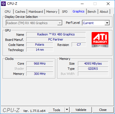

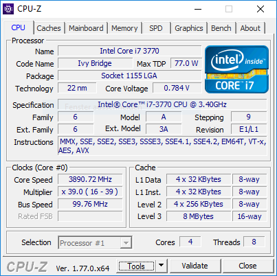

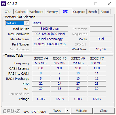

Habe hier noch ein paar Bilder von CPU-Z für euch ^^:

und der Punkt: RAM mit memtest86 getestet?
Hast den schon gemacht?
Ach ja: ist die CPU übertaktet oder undervolted? 3,9GHZ (also voller Turbotakt) und dabei 0,784 Volt hören sich nicht ganz nach Standard an (falls richtig ausgelesen)

Es wäre förderlich gewesen, zumindest Erwähnenswert, daß die CPU entweder Übertaktet wurde oder eben Undervolted wurde. Egal was von beiden, es ist ein heißer Favorit darauf, die Problematik zu verursachen. Und ich wäre dann auch gar nicht an mein Malheur mit Flash bei meinem alten Notebook erinnert worden.
