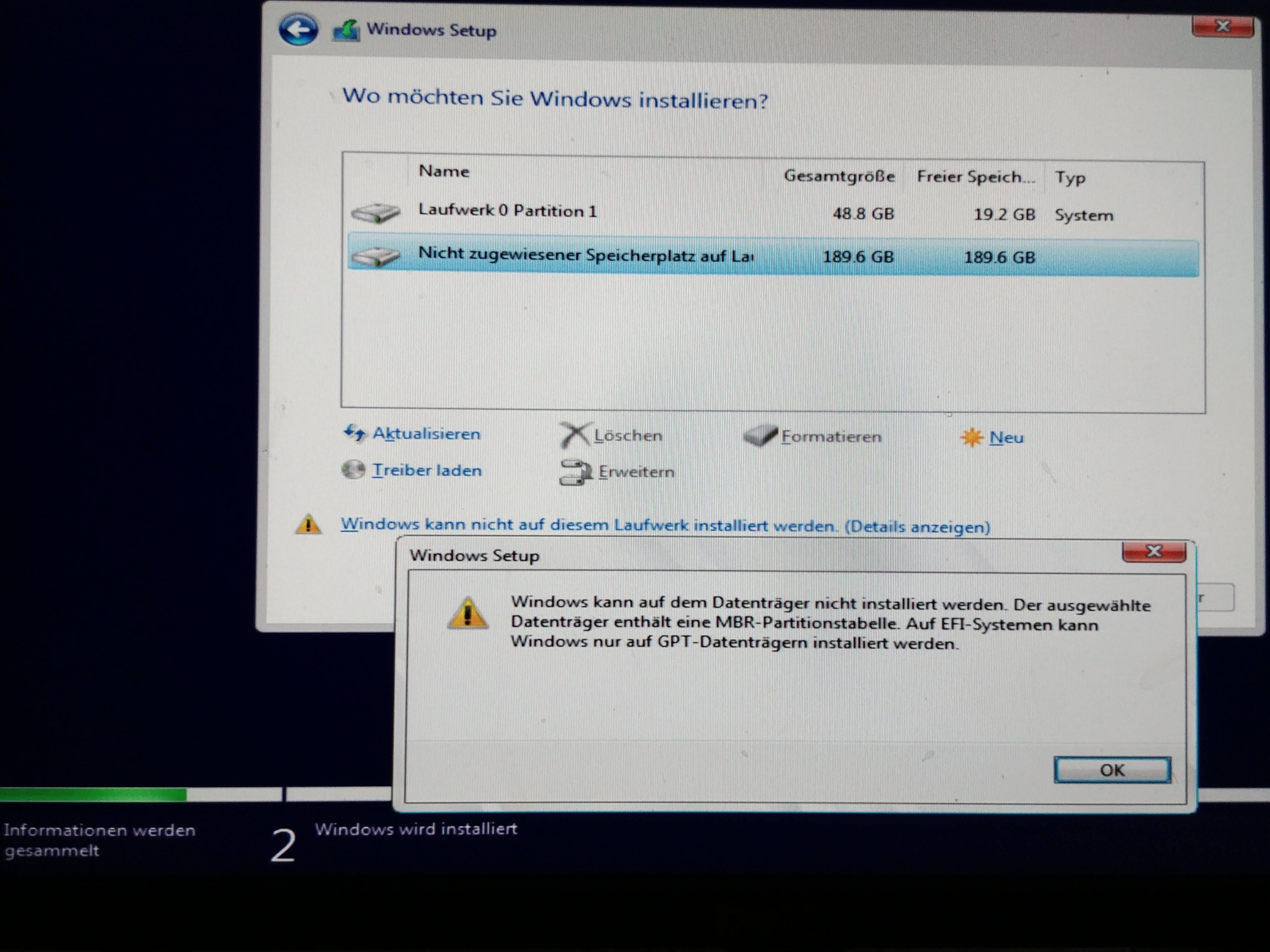

Auf meinem PC ist die SSD in 2 Partitionen unterteilt: auf der kleineren ist XP installiert, auf der größeren, noch unformatierten ("nicht zugewiesener Speicherplatz") wollte ich soeben mittels der Media Creation Tool DVD Windows 10 installieren (voriges Jahr bin ich bei einem anderen meiner PCs genau so vorgegangen, und es hatte bestens funktioniert).
Plötzlich stehe ich jetzt vor dem Problem, daß mir die Installationsroutine sagt, daß auf diesem Datenträger Windows nicht installiert werden kann - siehe beilieg. Screenshot.
Kann mir jemand sagen, wo das Problem liegt, und wie ich es beheben kann? Sprich, wie ich auf der größeren Partition Windows 10 installieren kann, und dann künftig nach dem Einschalten des PCs zwischen den beiden OS (XP und Win10) wählen kann, so wie ich es von dem anderen PC her kenne.

Die Platte an sich ist als MBR formatiert.. unter (U)EFI braucht W10 aber GPT.. hilft nur das formatieren per externem Tool (der Partition).. XP kann kein GPT..
du könntest W10 als nicht (U)EFI installieren.. (Legacy im BIOS aktivieren)..

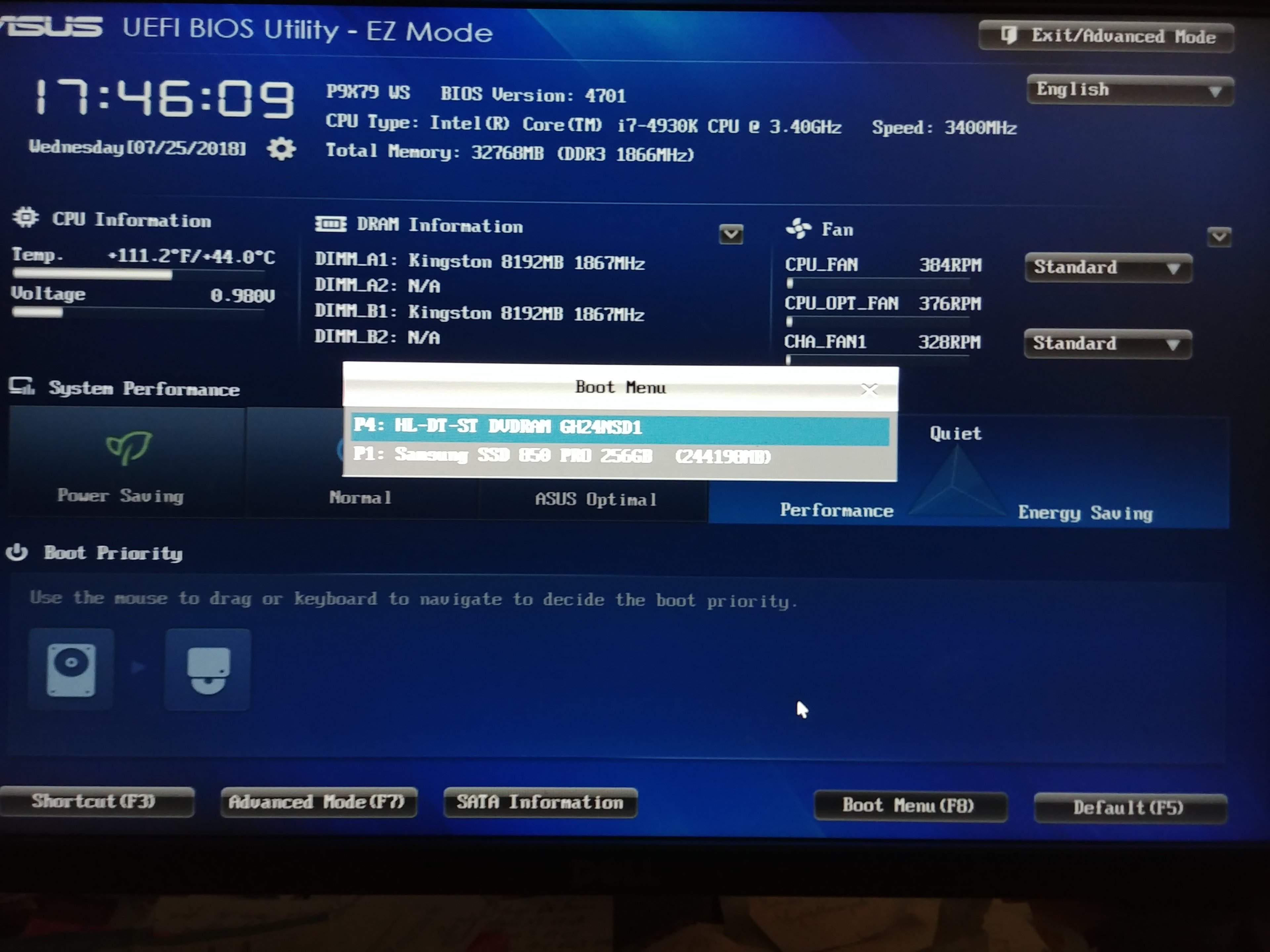

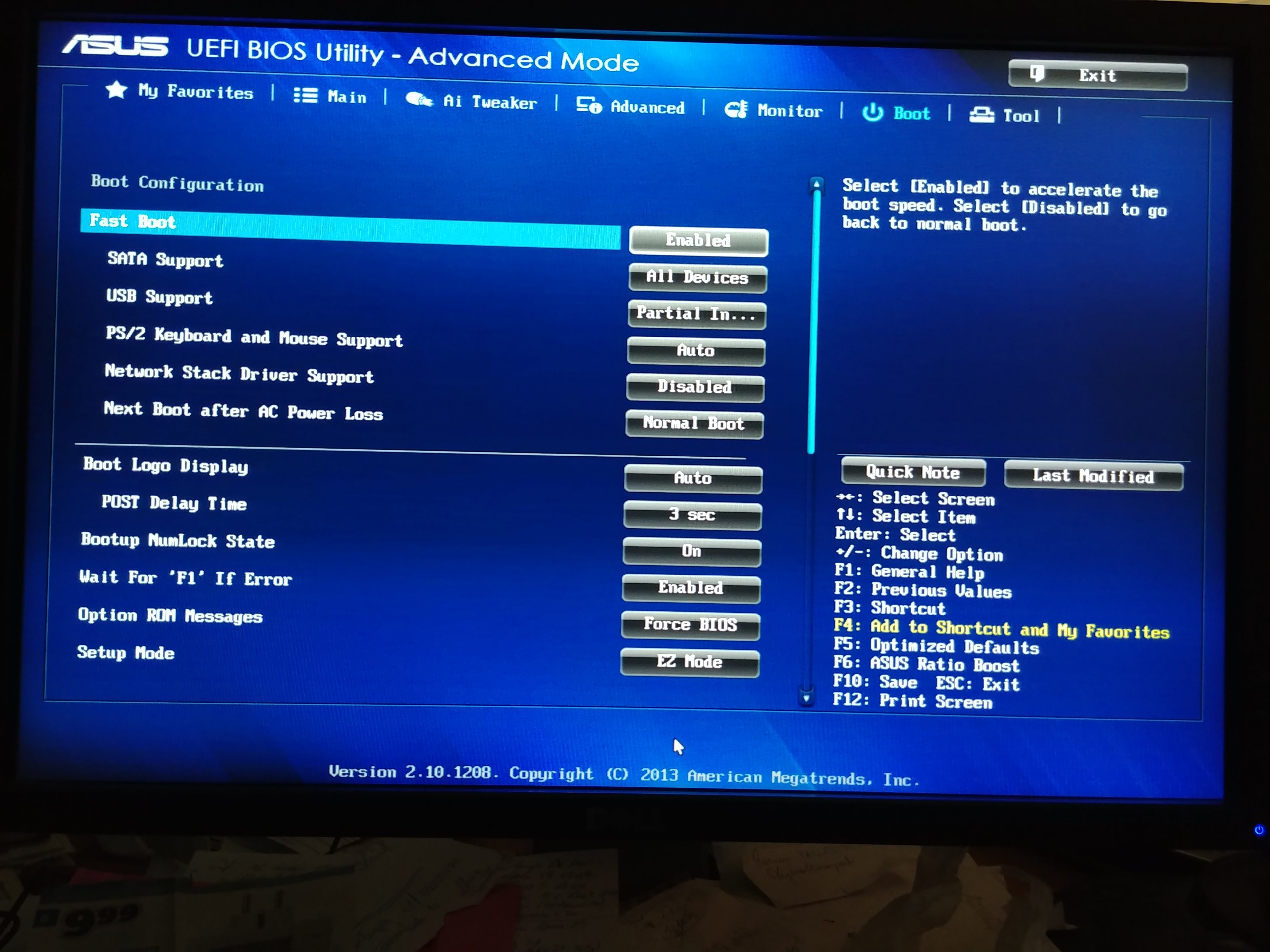

Beiliegend 2 Screenshots der BIOS hinsichtlich Booten;
leider bin ich BIOS-mäßig ziemlich unbedarft und es gelingt mir nicht, herauszufinden, was, wie und wo konkret ich in den BIOS die notwendige Änderung vornehmen muß :-(((

Drück F8 zum Booten (anstatt DEL fürs Bios) und wähle das Installations-Medium aus, vor dem nicht UEFI steht.

XP und GPT geht gar nicht, wenn es nicht ein XP x64 ist.
Und sicher ist (leider) gar nix. Wenn Win10 den Bootloader von XP unbrauchbar macht, dann wars das mit XP. Denn Win10 wird die WindowXP-Boot Dateien (also den MBR und die eigentlich Boot-Dateien in der XP-Partition) modifizieren. Du wärst nicht der erste bei dem das schiefgeht.
habe nun genau das gemacht, hat bestens funktioniert. Windows10 (1803) wurde auf der 2. Partition installiert, Dual-Boot funktioniert auch :)
