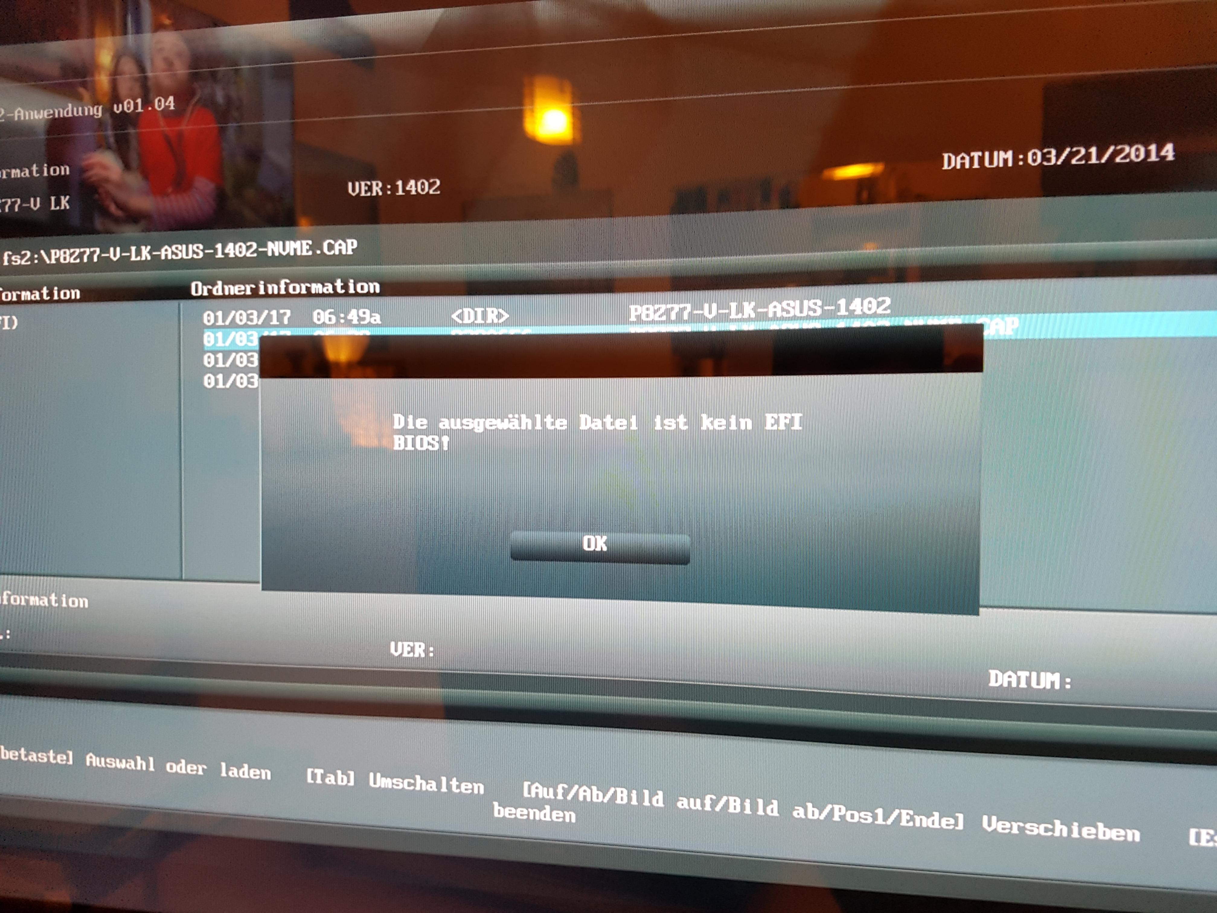

Hmmmm, was macht man nun ? (Siehe Bild)

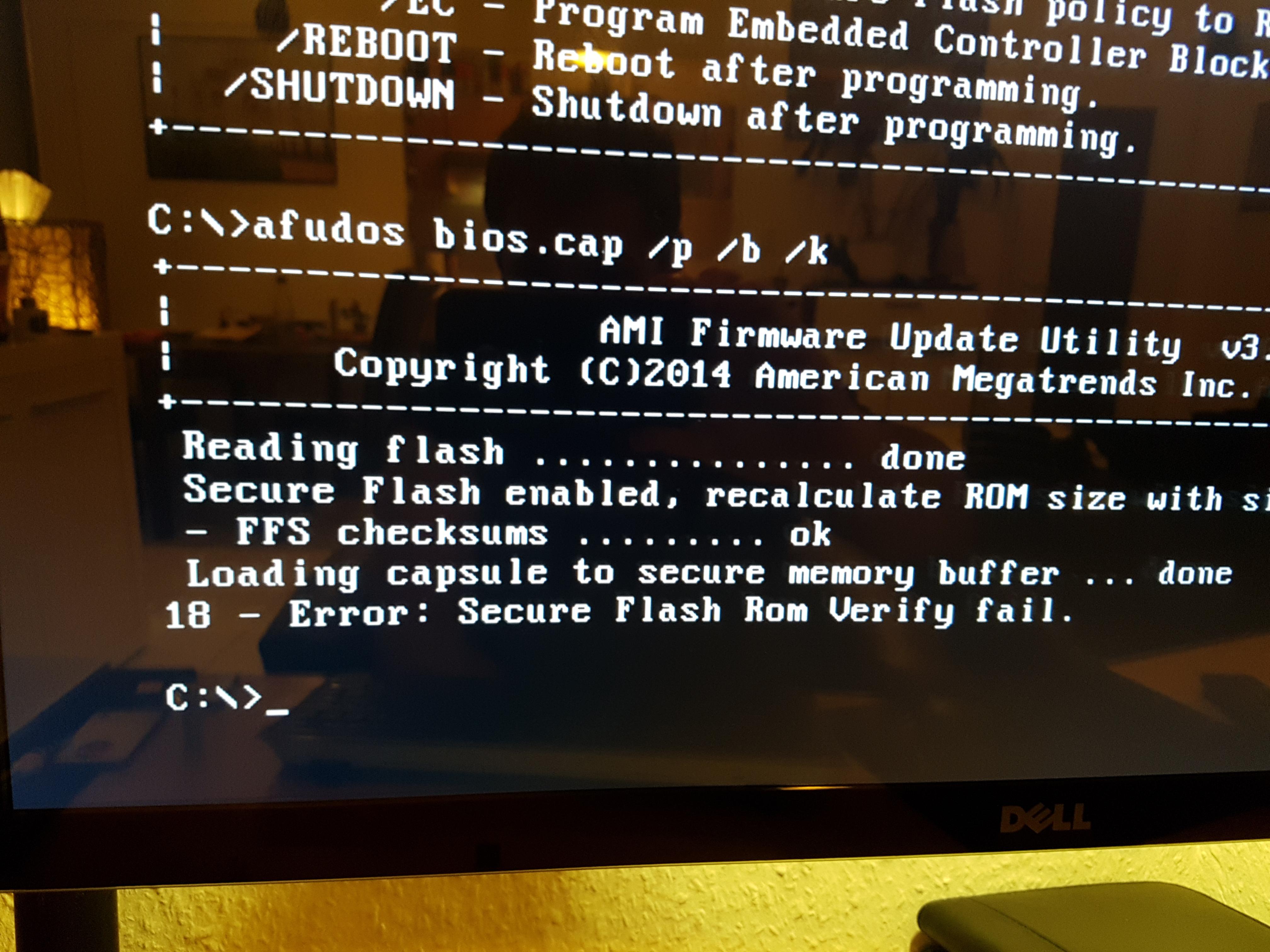

Hatte es nun über einen MS-DOS BootStick probiert. Schlägt auch fehl.

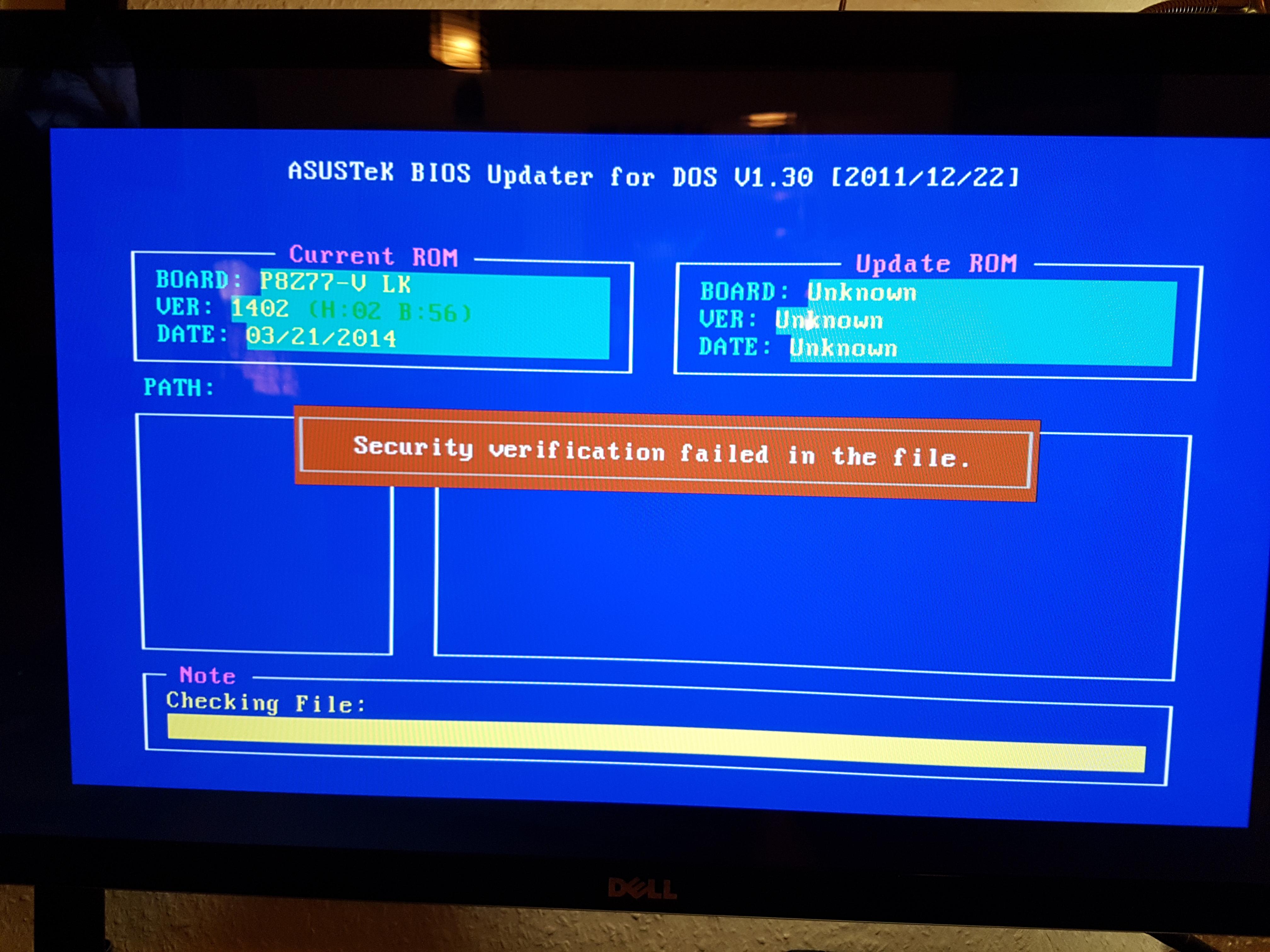

Diese Asus USB Flashback Funktion geht wohl nicht mit meinem Mainboard..
Edit: Habe deiner Anleitung gefolgt. Funktioniert leider trotzdem nicht. die Verifizierung schlägt immer fehl & die kann man einfach nicht umgehen :(

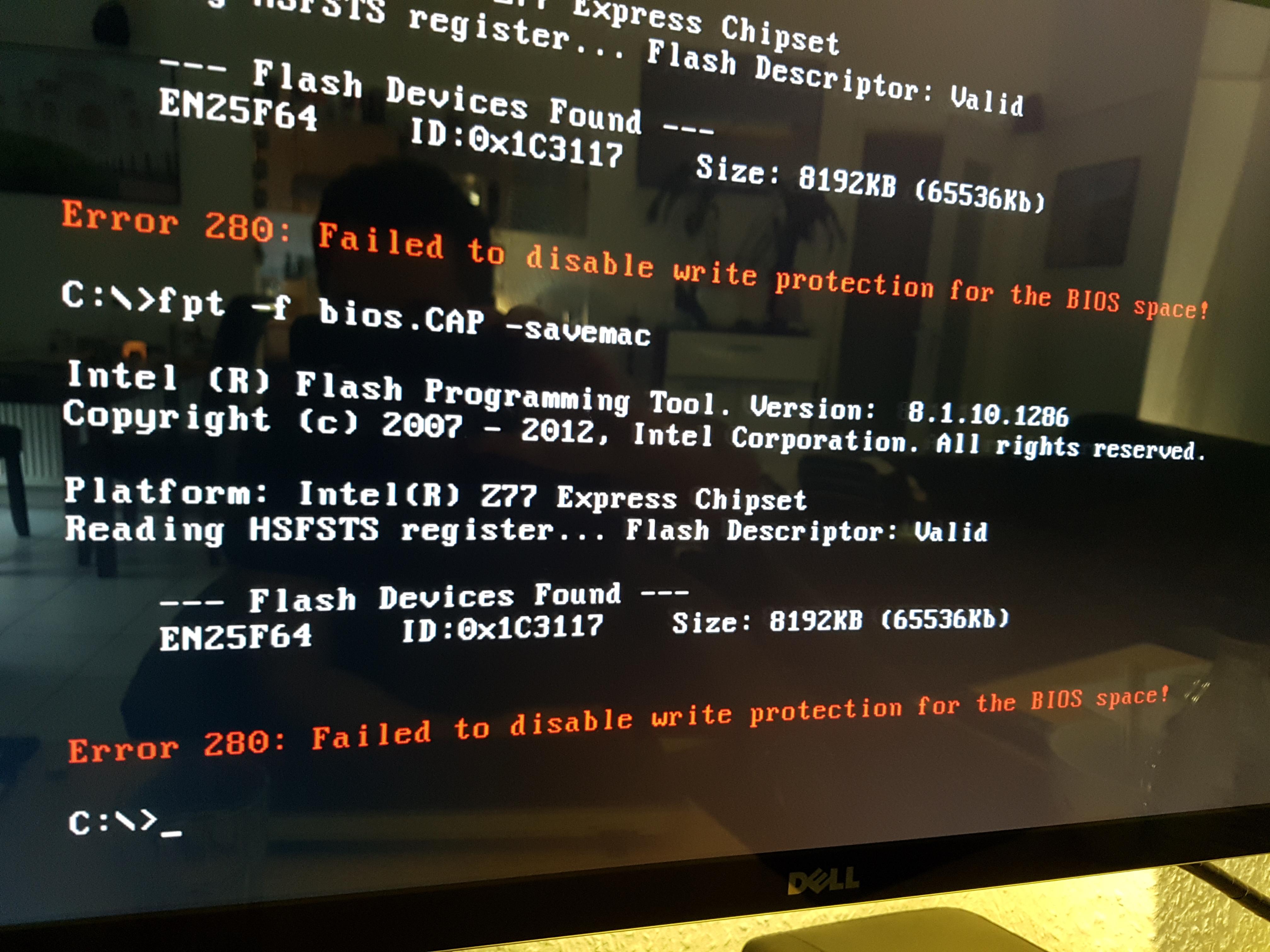

Gerade mit dem Intel FPT Utility probiert, im Grunde selber Fehler..
Geht halt um den Schreibschutz des BIOS im Mainboard. Da kann man nicht ansetzen irgendwie
