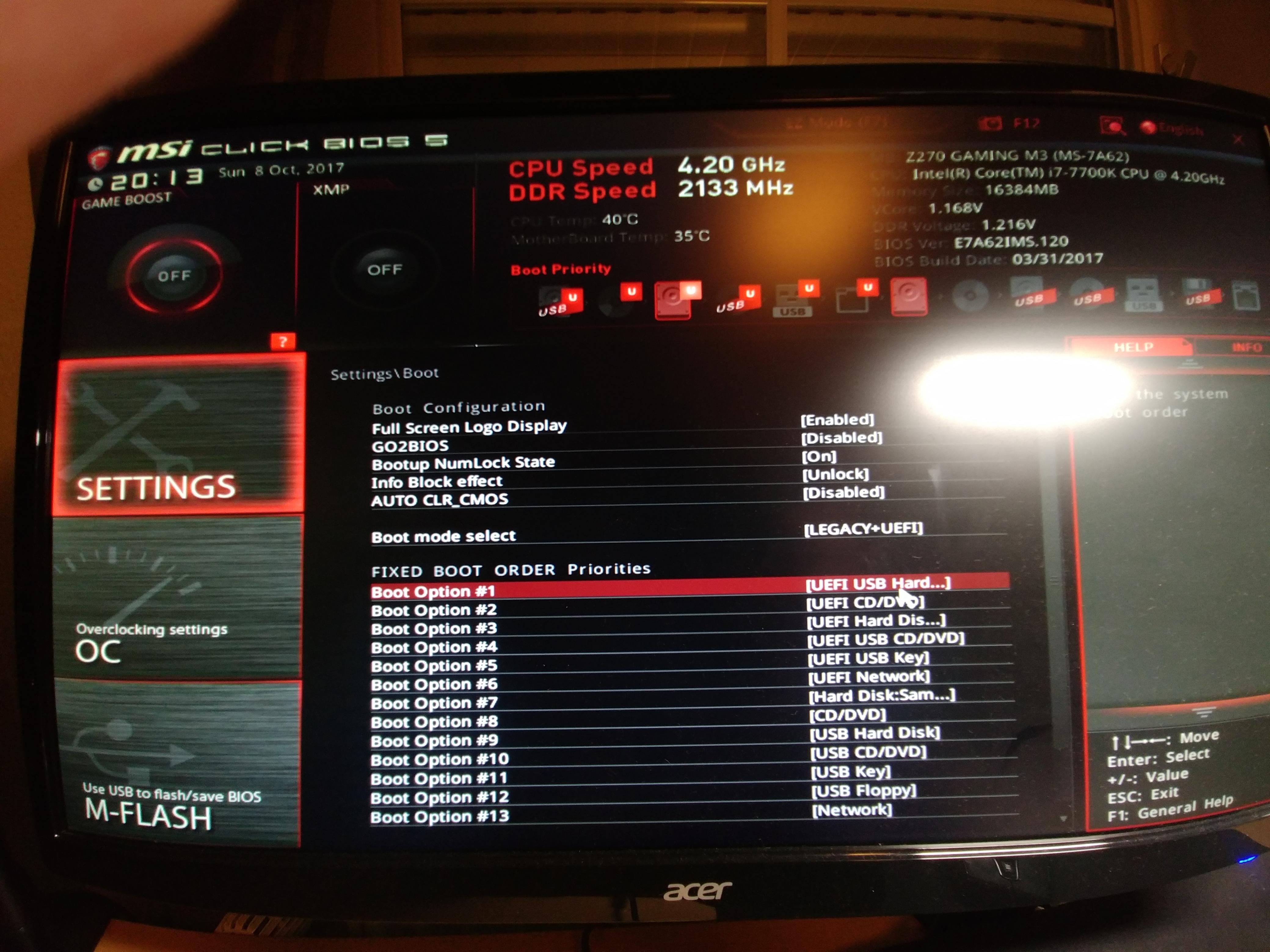

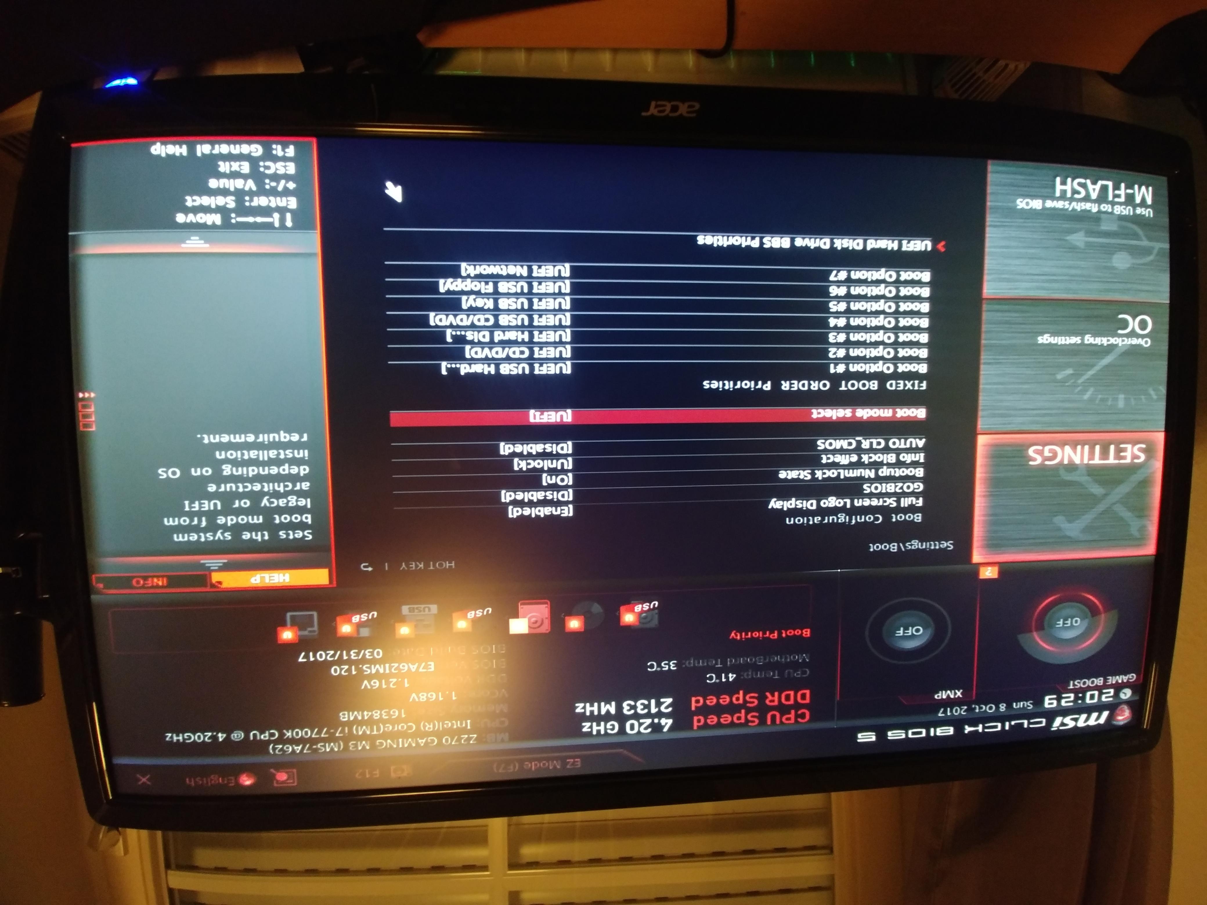

Danke für die schnellen Antworten. Das mit dem UEFI hatte ich auch gelesen und im Boot Menu folgendes eingestellt (siehe Foto) @Adok: Ich habe die SSD gelöscht und es stand dort "Nicht zugewiesener Speicherplatz", aber dann konnte ich nicht unten rechts auf weiter klicken. Wenn die Boot Menu Einstellungen sind so wie auf dem Foto kommt sofort die Aufforderung mit den Treiber installieren.
Edit: Mit dem Stick habe ich schonmal Windows 10 erfolgreich installiert
Das ist die Bootreihenfolge, jetzt musst dein ersteller Stick nur noch UEFI Mode sein und du auch im UEFIMode von booten, sonst bootest du wieder Legacy und er sagt das gleiche nochmal.
Stell doch Boot Mode select auf UEFI only, dann kann er nicht Legacy booten.

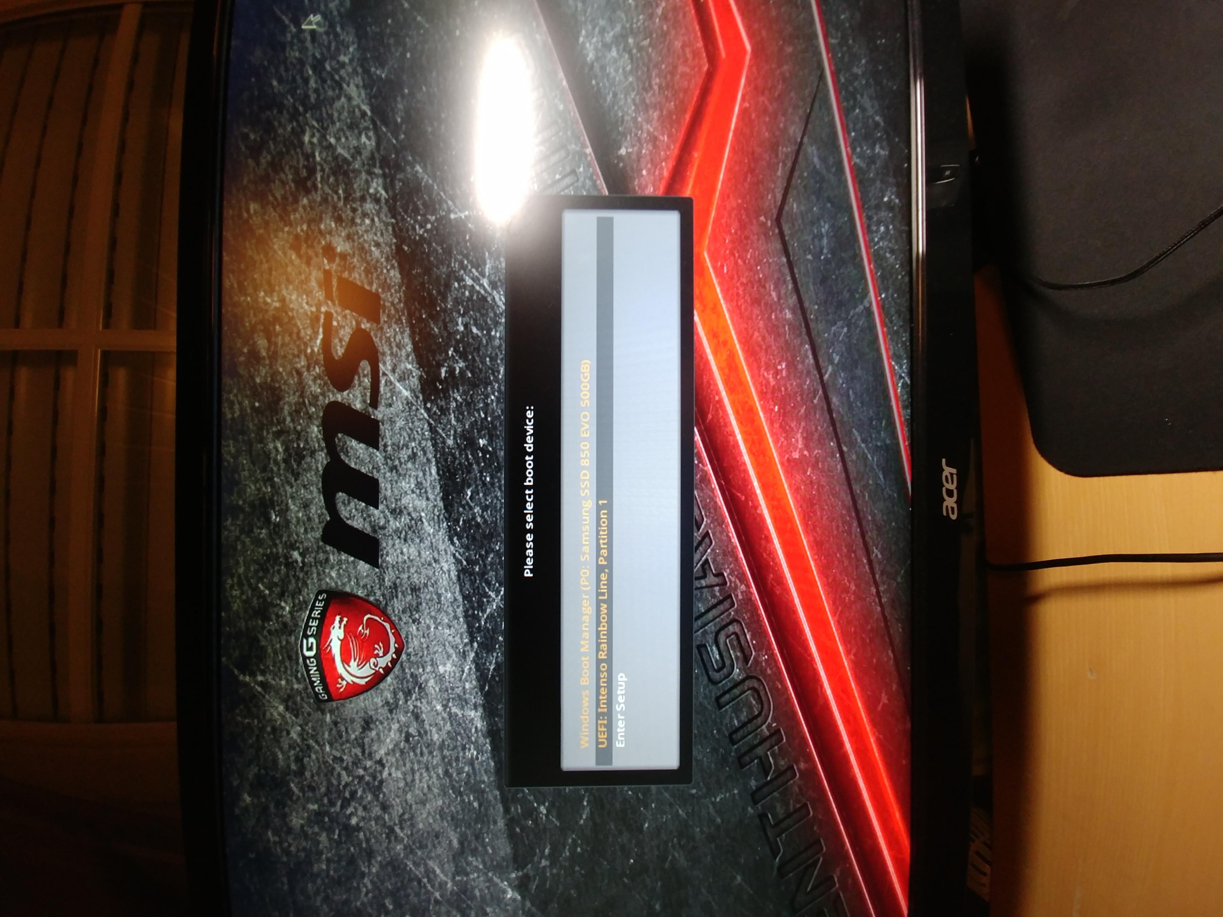

Beim Einschalten nicht ins BIOS/UEFI, sondern F11 drücken, um das Bootmenü aufzurufen. Im Bootmenü den Stick mit dem Namenszusatz UEFI booten. Bootest du den Stick ohne den Zusatz "UEFI", kannst du nicht auf GPT installieren. Taucht der Namenszusatz UEFI beim Stick nicht auf, ist er nicht UEFI-fähig.

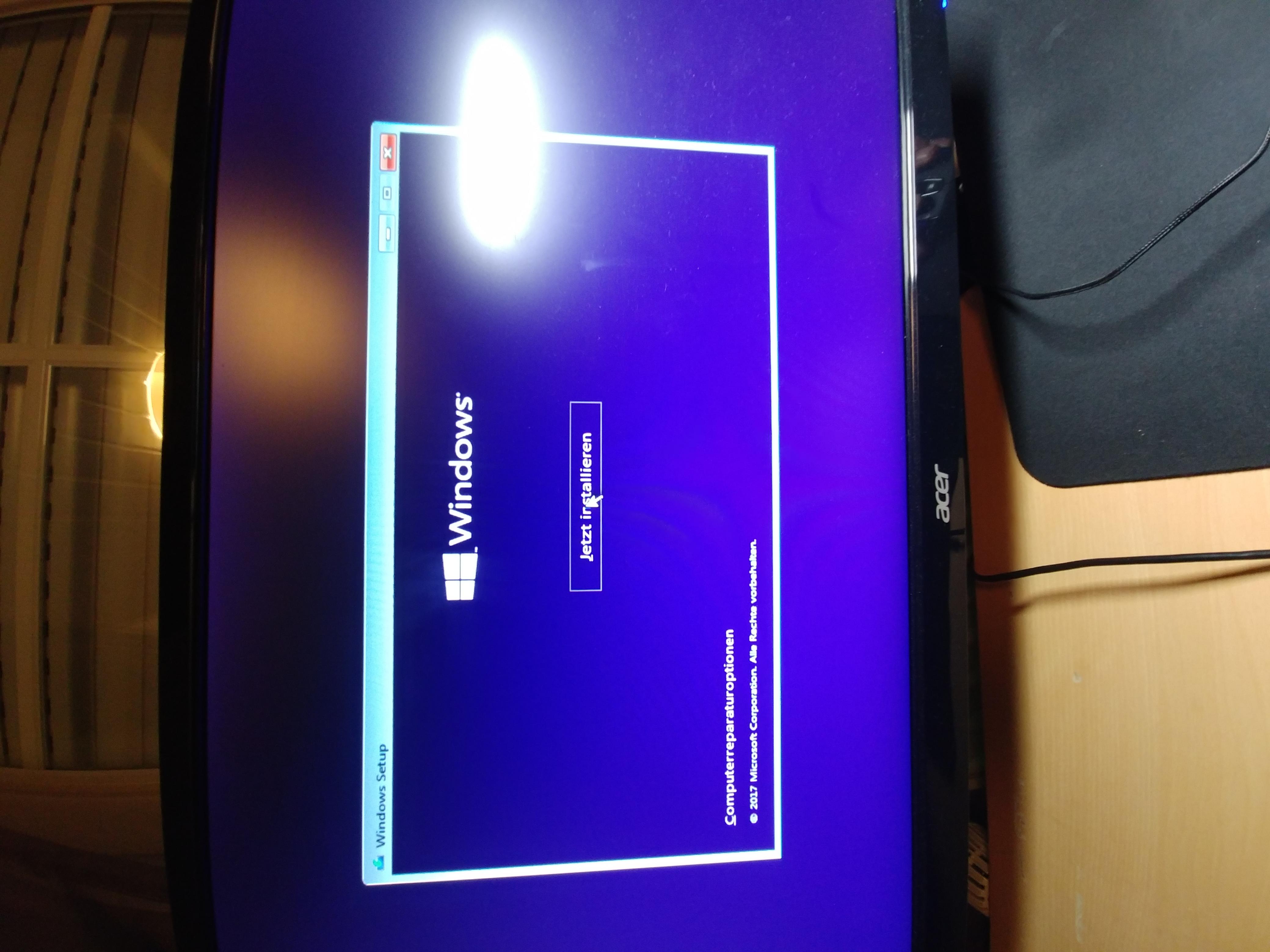

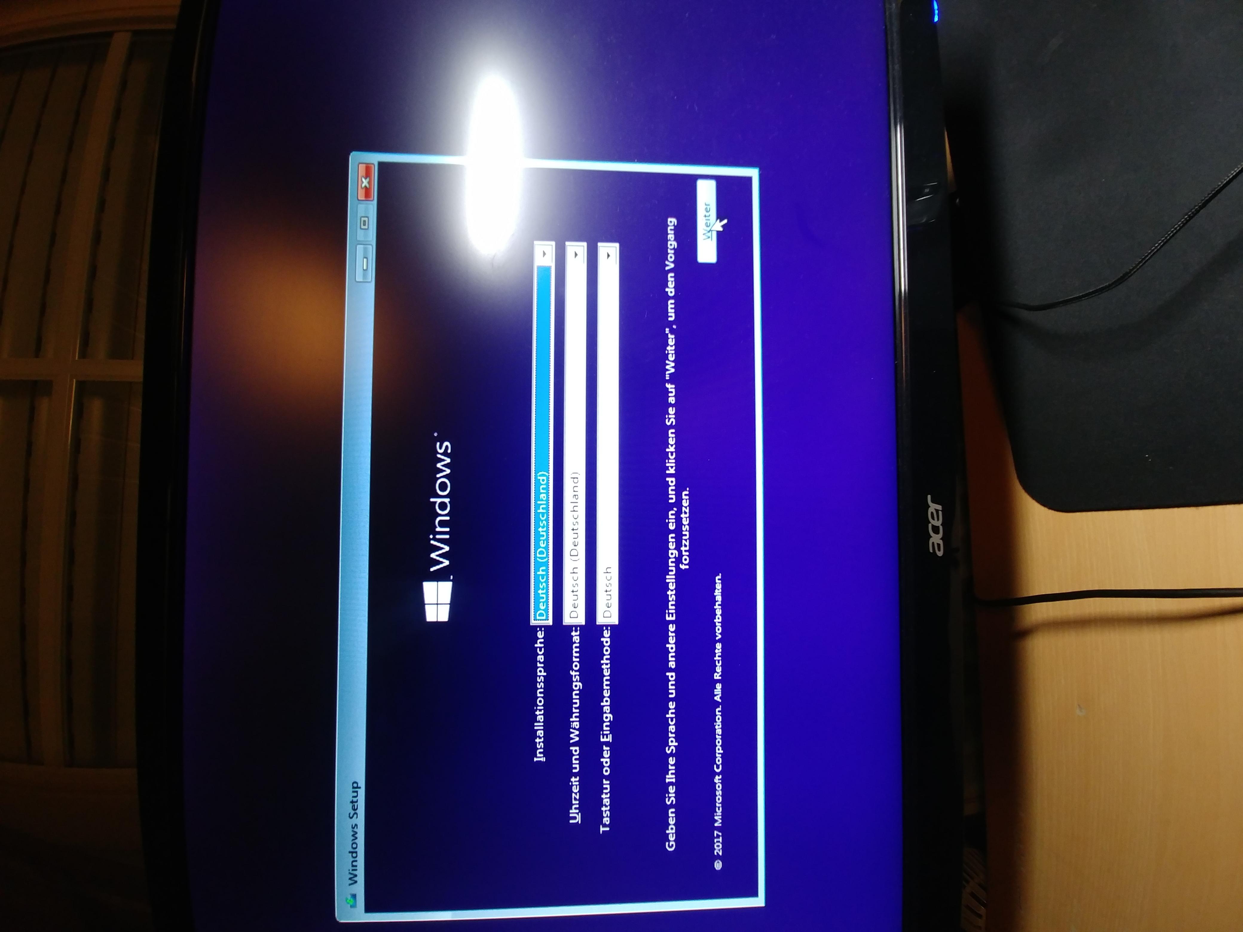

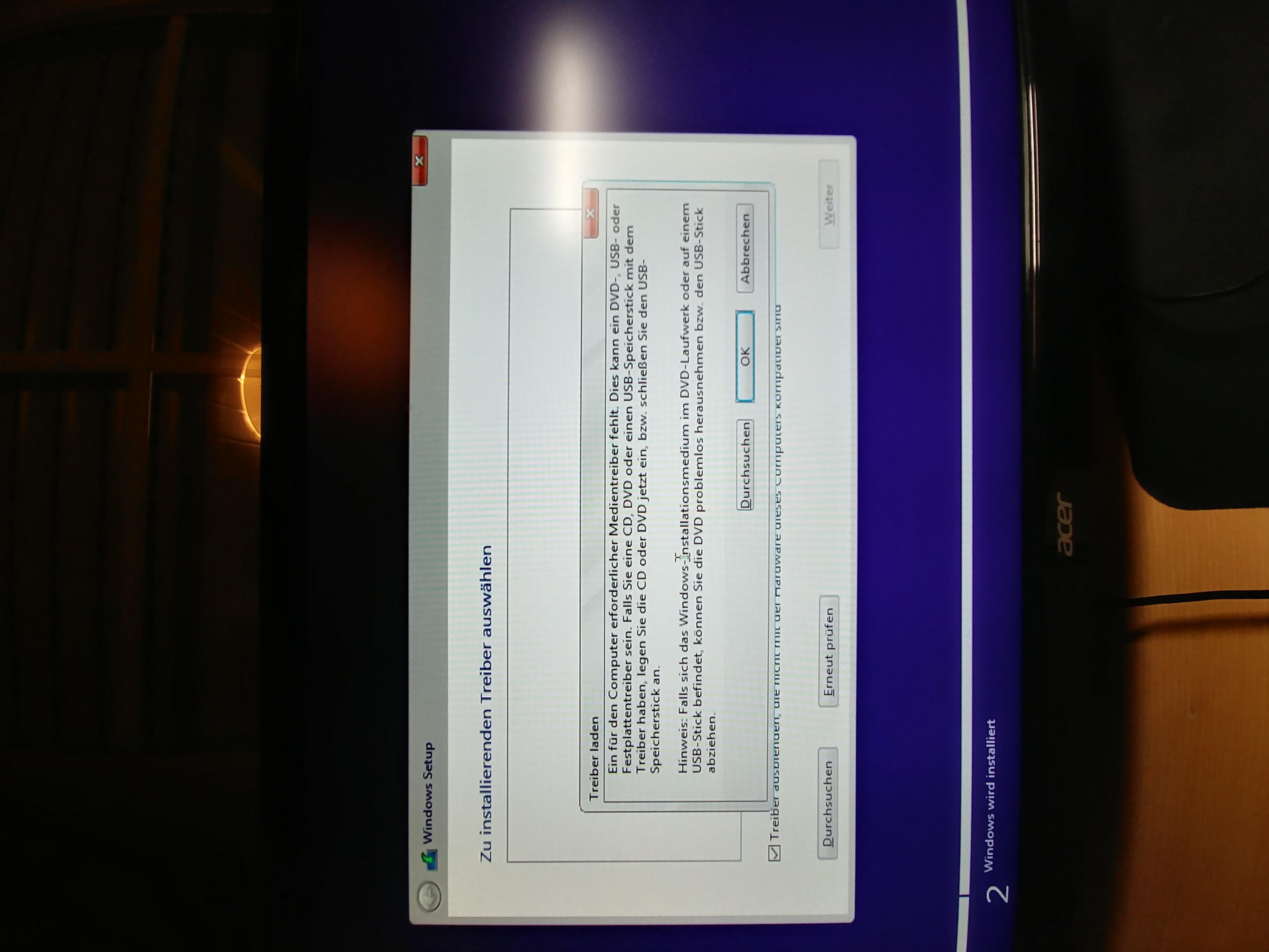

Ich habe den Stick nun von USB 3.0 in USB 2.0 gesteckt. Wenn ich jetzt mit F11 boote kommt folgendes:
dann
dann
und dann
Aus dem letzten Bild komme ich dann nicht mehr raus. Wenn ich oben auf X klicke kann ich abbrechen und dann komme ich wieder zum Fenster "jetzt installieren", wenn ich dann klicke komme ich wieder zum Treiber Fenster :(
Die bootauswahl sollte schon OK sein aber
auch erstmal umstellen von Uefi + Legacy auf nur UEFI denn sonst weiß das Setup ja nicht wie es installieren soll im Uefi Modus oder MBR (Legacy)Modus.
und Windows Bootmananger auswählen.
Setz das BIOS/UEFI nochmal komplett zurück. Installieren bei Bedarf die neueste BIOS-Version. Entferne sämtliche Geräte und Hardware, die du jetzt nicht brauchst. Mit default-BIOS-Einstellungen gleich F11 drücken und nochmal versuchen. Falls es immer noch nicht klappt, erstelle den Stick neu.
Edit@Terrier: Windows Bootmanager auswählen? Warum? Das müsste entweder die alte Installation oder das abgebrochene Setup sein. Ich würde resetten und den Stick als UEFI unter F11 wählen und neu installieren.

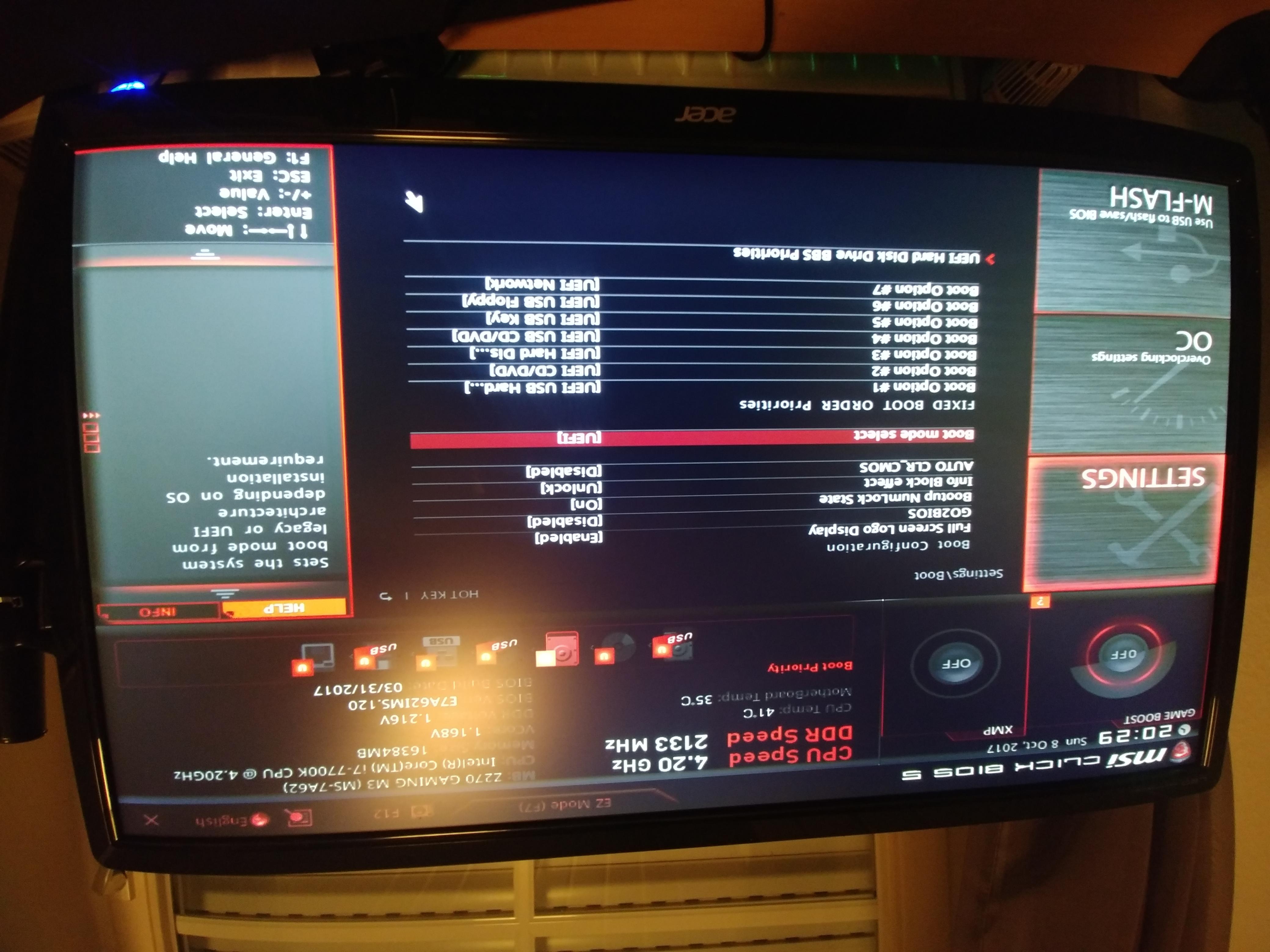

Hatte das vorher auf UEFI gestellt, im Bios siehts so aus:
Sorry, keine Ahnung warum er das hier auf Kopf anzeigt, im Ordner wirds mir richtig herum angezeigt
BIOS zurücksetzen und neuinstallieren? Ich habe keine Ahnung wo oder wie ich das machen muss. Ich habe damals (vor 4 Monaten) extra 5€ mehr bei mindfactory bezahlt, damit sie mir das Bios auf die neueste Version updaten.
Secureboot anstellen.
nur uefi einstellen und nicht legacy+ uefi
