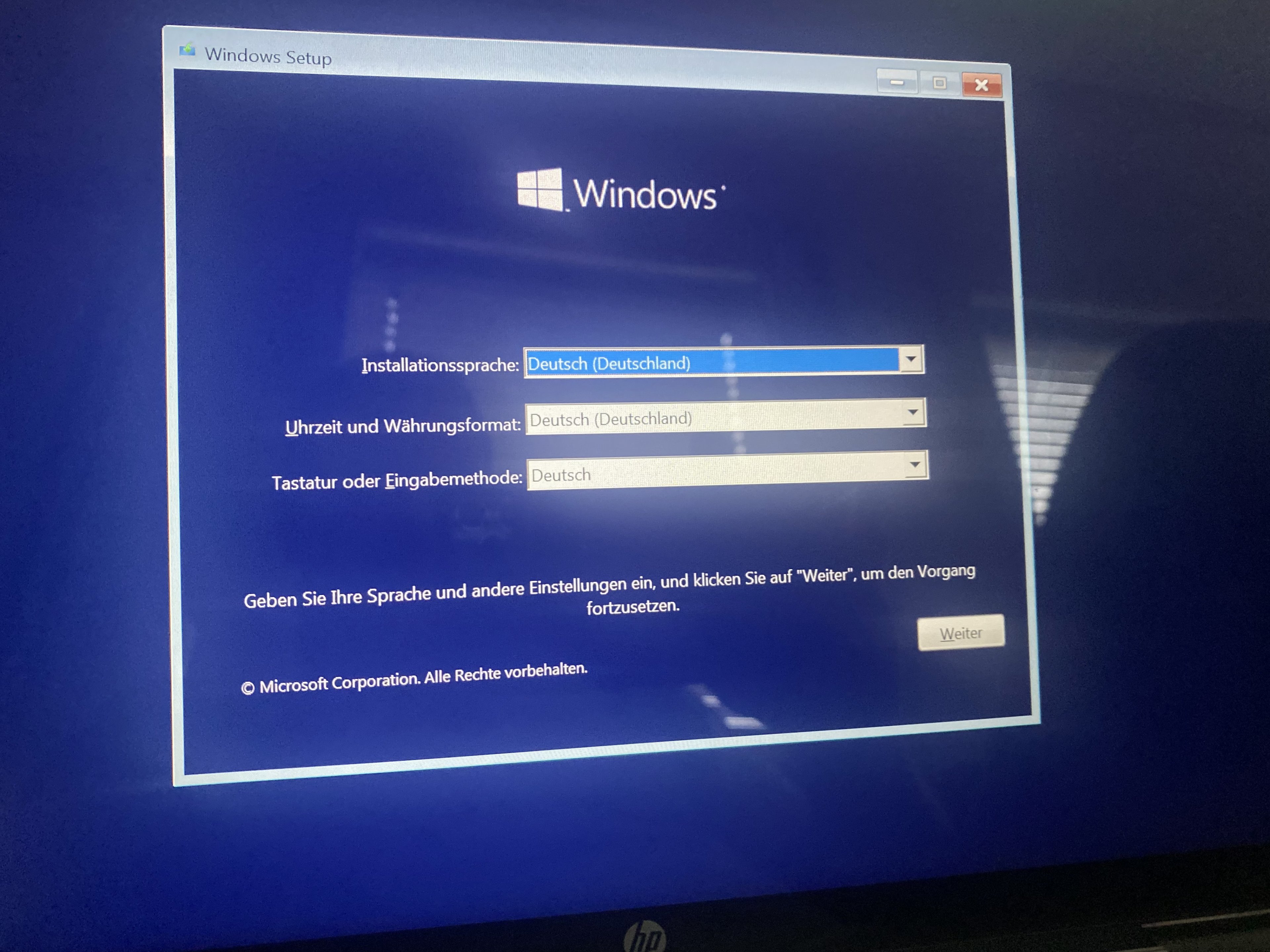

Hallo Leute, kurz zu meinen Anliegen.
vor ein paar Tage hat mein Notebook ein Kumulatives Update installiert. Danach gingen die Festverbaute Lautsprecher nicht mehr. Ich habe wirklich schon alles probiert, Treiber deinstalliert, neu gestartet und installiert… Treiber manuell rausgeschmissen und neu installiert. Das komplette Betriebssystem zurück gesetzt (3x). Nun habe ich bei gewisse Windows Meldungen ein Ton, aber nicht bei alle Meldungen. Videos und Musik funktioniert nicht. Über die Kopfhörerbuchse und Bluetooth funktioniert alles super. Ich habe mit HP (Hersteller) telefoniert, diese meinten ich solle den Rechner über einen USB Stick mit Windows 10 neu installieren, da es sich hier um einen größeren Software Schaden handle. Gesagt getan USB Stick erstellt (32gb groß) und versucht von dort aus zu Booten. Klappt alles bis dann die Anzeige Windows Setup kommt. Ich kann nichts anklicken, die Maus bewegt sich nicht, die Tastatur geht nicht, das Touchdisplay auch nicht. Dachte es lege an den Stick, also nochmal ausgeschaltet neuer Stick genommen, davor schön formatiert alles eingerichtet, aber wieder der selbe Müll. Ich lade ein Bild hoch, damit ihr sehen könnt wo genau das Problem auftritt. Der Rechner ist gerade mal ein Monat alt. HP weigert sich eine Reparatur vorzunehmen, weil die meinen es sei ein Software Problem und die Garantie greift nur beim Gerät selbst.
Wisst ihr was ich da machen kann?

Ich sehe da auf dem Screen auch kein Mauszeiger. Dann ist klar, dass die nicht geht. Das aber die Tastatur ebenfalls nicht klappt ist schon seltsam.

Du hast vermutlich ein I2C Touchpad. Entweder stellst du im BIOS auf basic um beim Touchpad oder du gehst einfach mit der Tastatur durch die Installation.
Danach Windows Updates machen
Tab-Taste zum wechseln "angeklickten" Fenster.
Enter eben zum Bestätigen
Und Leertaste zum Anhaken
Pfeiltasten kennste ja selbst :D
