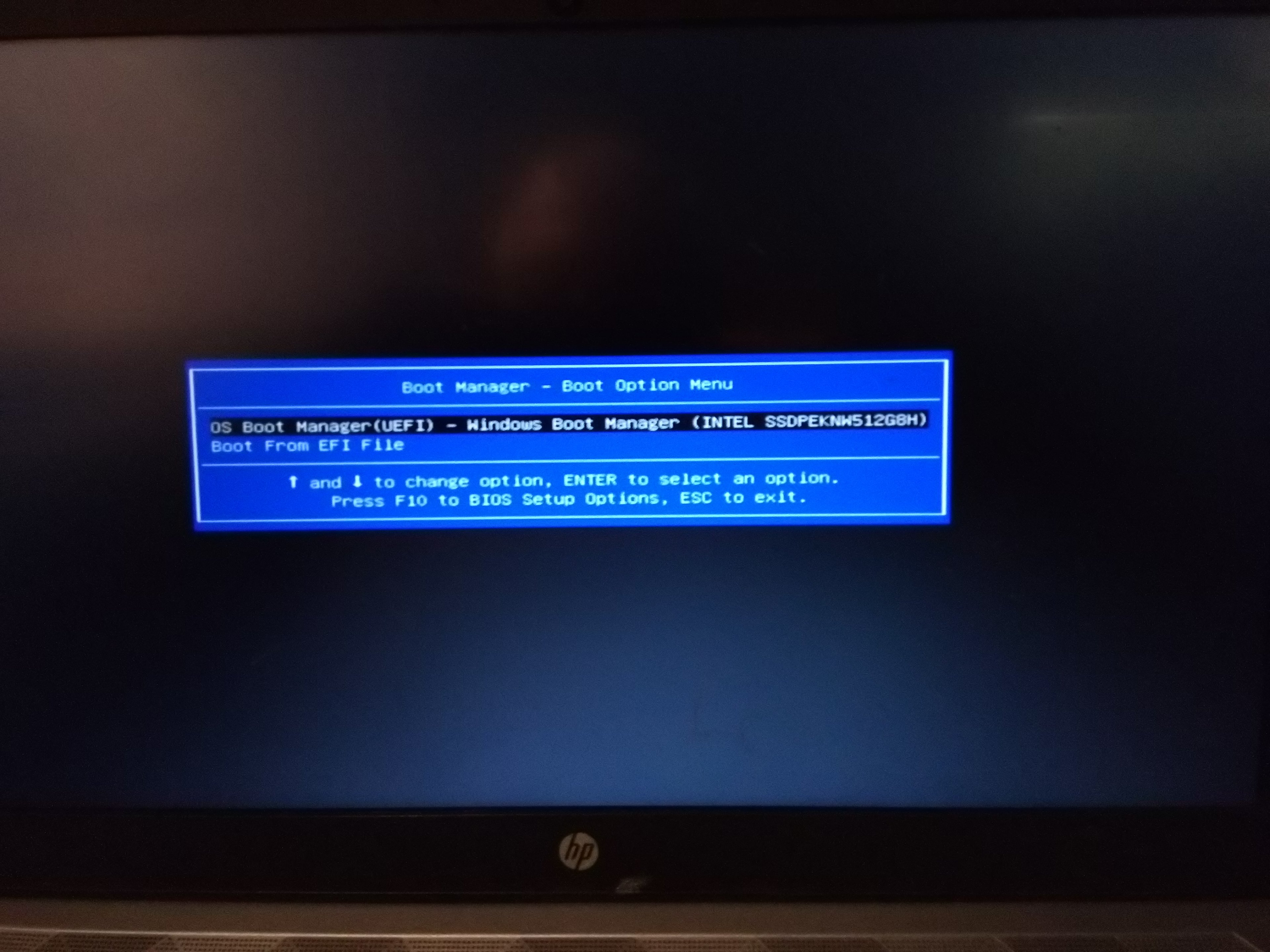

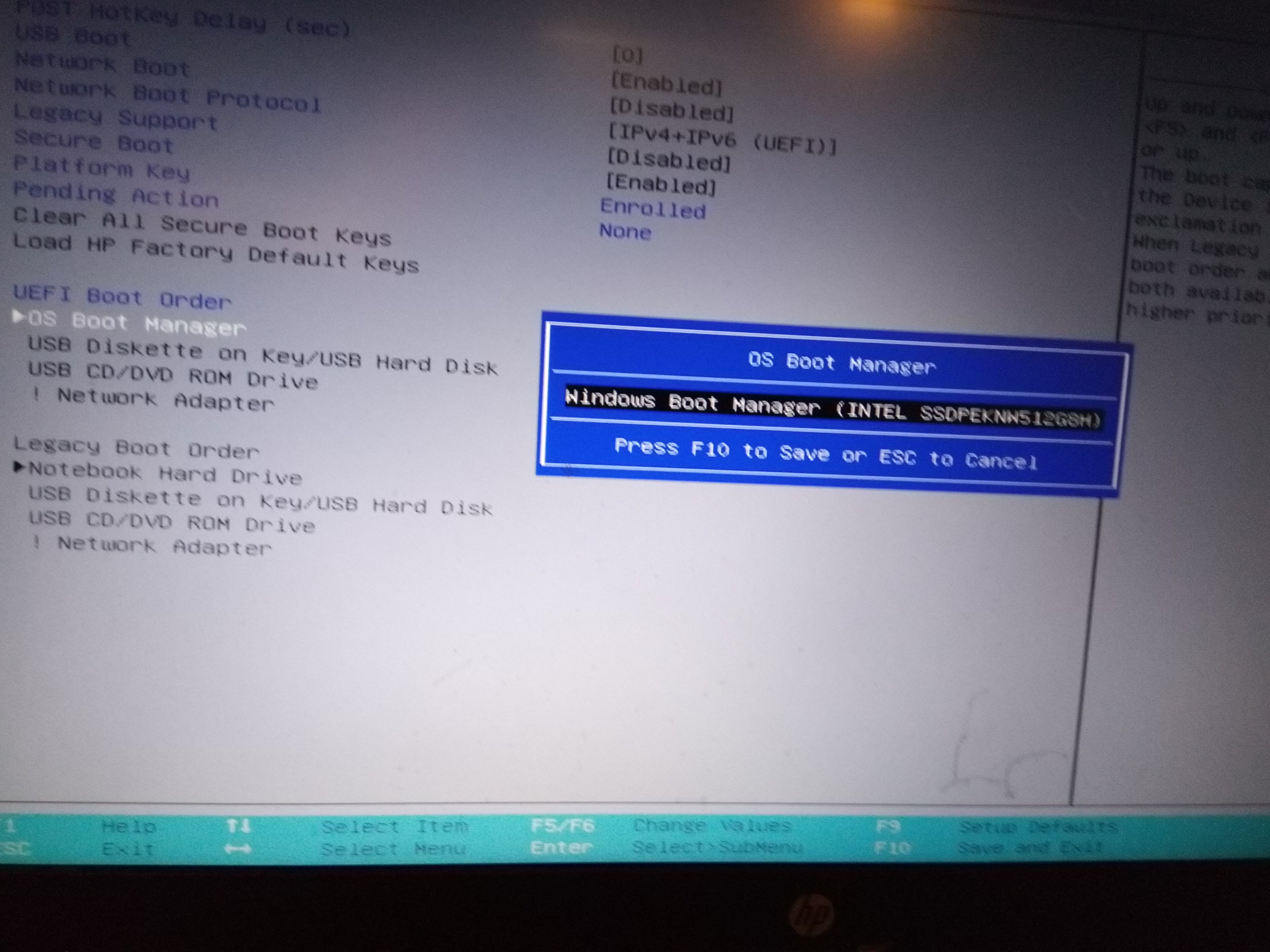

Windows Bootmanager an 1. Stelle bei Boot.
Den USB Stick bootet man mit F9 tippen (hämmern) beim Starten, wenn man mal Windows installieren will.
Boot From efi File ist der Windows USB Stick.

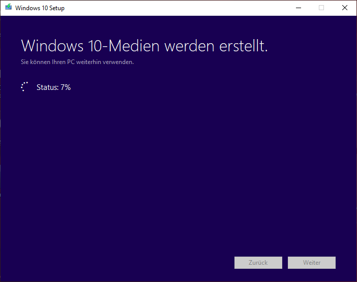

Ob der TE die Bios Einstellungen nun richtig hat oder über F9 den USB Stick startet?

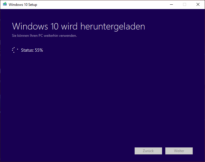

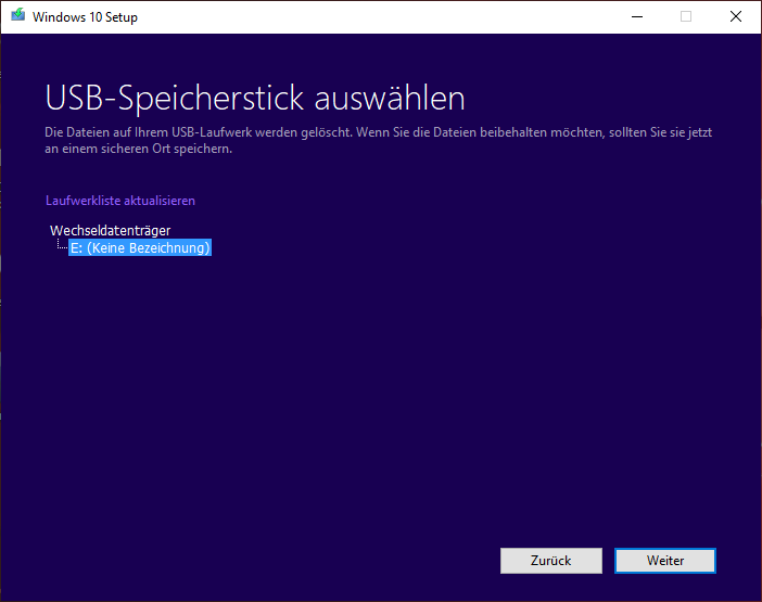

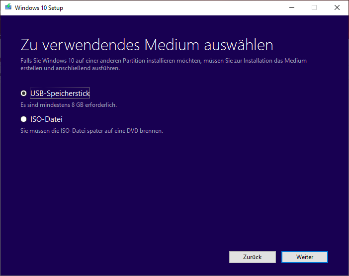

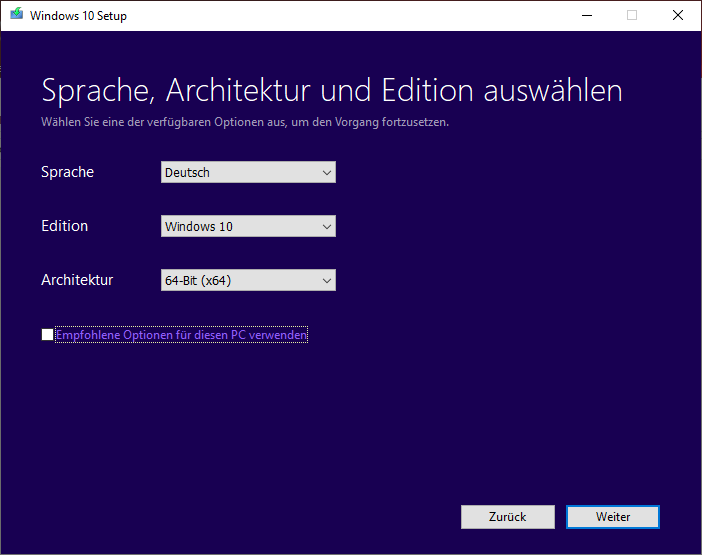

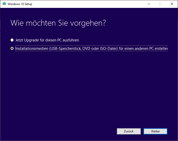

Oder ob der Stick gar nicht richtig erstellt wurde mit dem Media Tool, sondern nur die Setup Dateien da drauf geladen wurden ?
Media Tool 1.PNGMedia Tool 2.PNGMedia Tool 3.PNGMedia Tool 4.PNGMedia Tool 5.PNGMedia Tool 6.PNGMedia Tool 7.PNG
