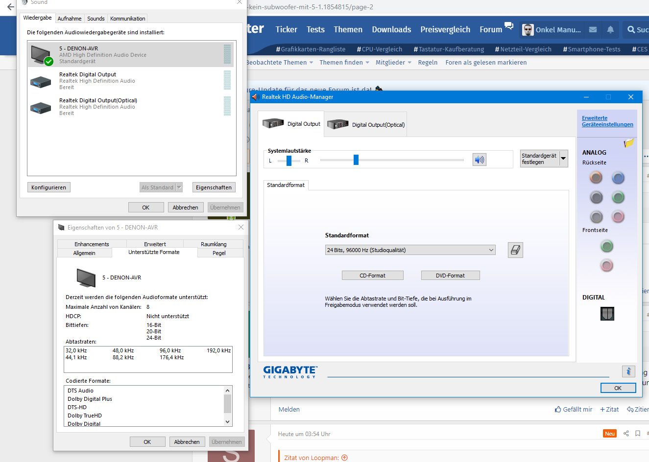

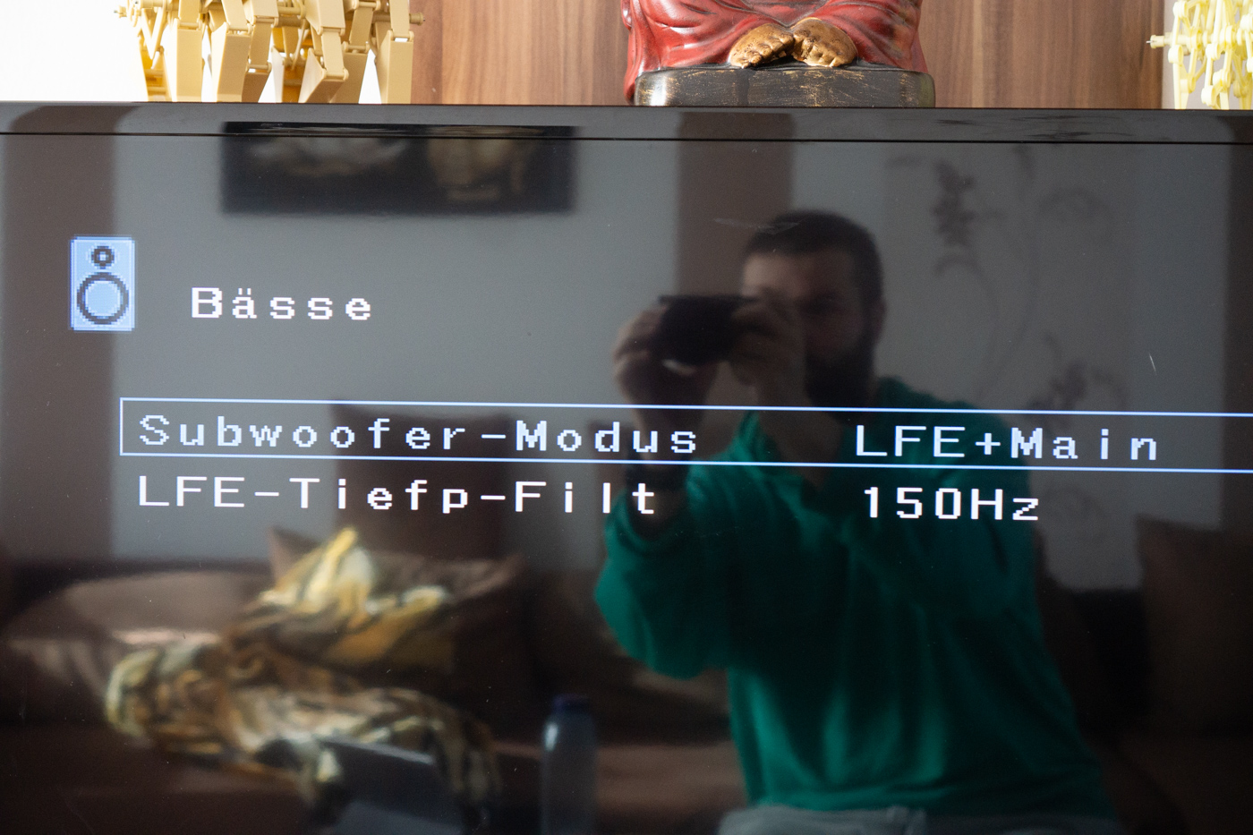

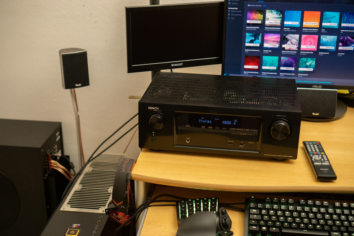

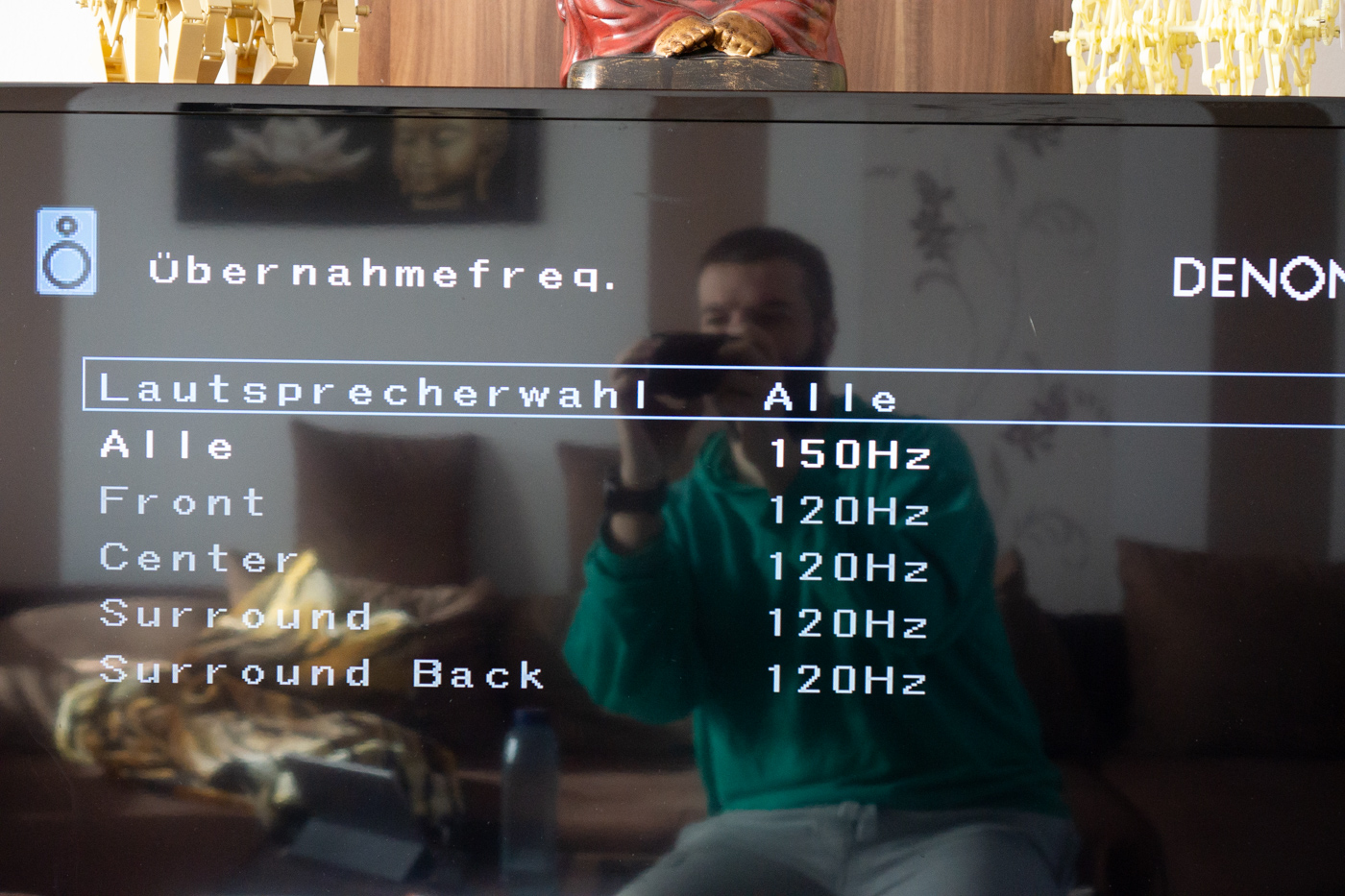

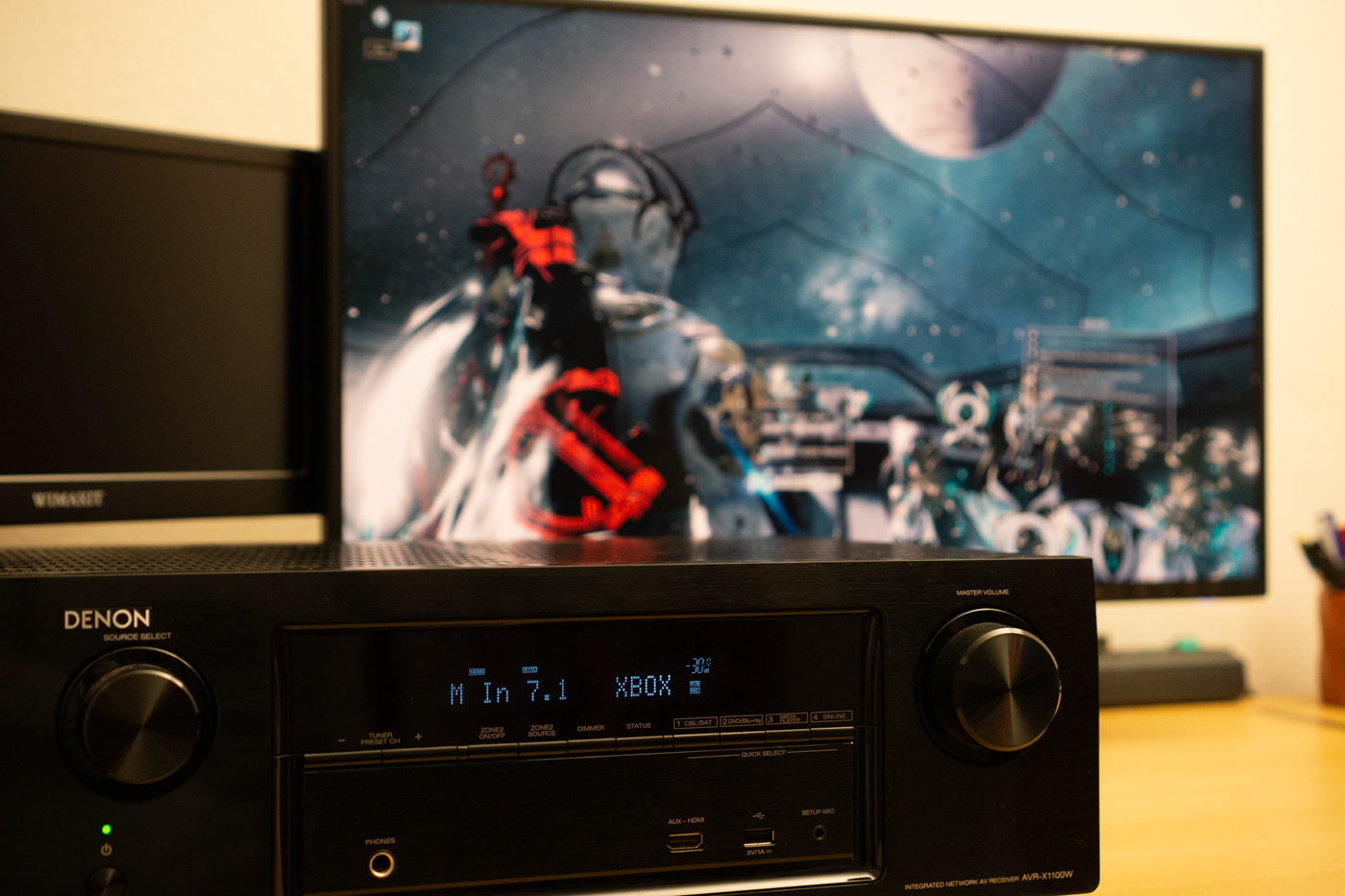

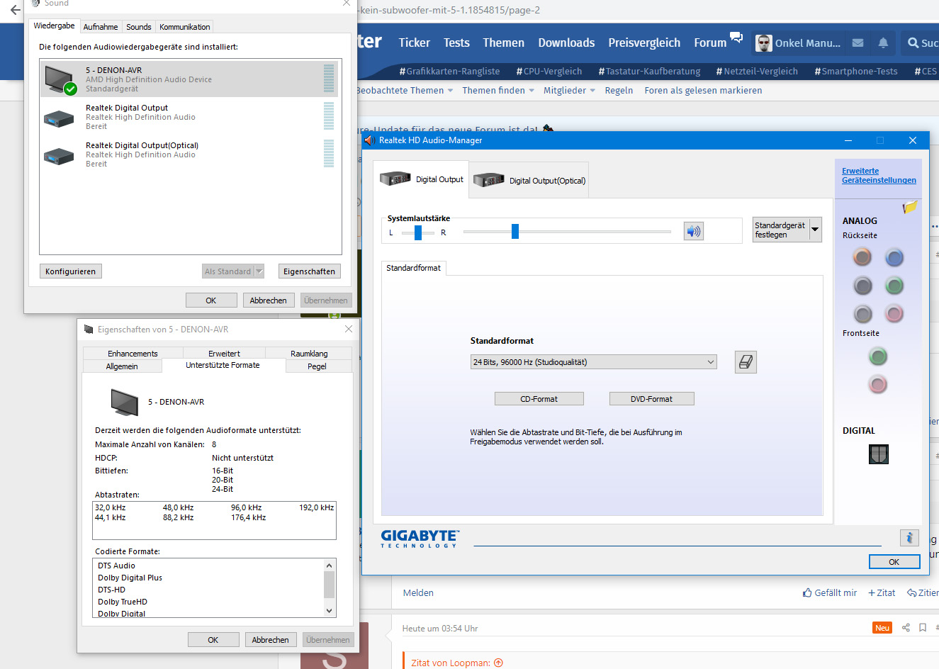

Sodele, ich hab heute mal die Gegenprobe gemacht:
-Denon X1100W über HDMI angeschlossen
-Denon auf 7.1 umgestellt
-Trennfrequenz 80 Hz
-Subwoofer-Ansteuerung: LFE (80 Hz)
Das Ganze wird von Windows korrekt als 7.1-System erkannt und gibt beim Test auf allen Kanälen das Testsignal aus. In Warframe wird der Subwoofer korrekt angesteuert, primär bei den Explosionen und ähnlichen Effekten... :schluck:
Also liegt es wirklich daran, daß sich bei analoger Verkabelung der Realtek-Chipsatz und Windows 10 nicht vertragen... :stacheln:
Reaktionen: Mar1u5

Renegade334 schrieb:
Der greift von den Frontlautsprechern alle Frequenzen unter 80Hz ab und leitet die an den Subwoofer um.
Ja nee, nur im Modus "LFE+Main" des X1100W, wo der Subwoofer den Lautsprechern entsprechend der eingestellten Frequenz unter die Arme greift. Das wäre dann entsprechend der "Bassumleitung".
Im Modus "LFE" wird der Subwoofer dann primär als Effektkanal in Spielen angesteuert. Ich habe beide Varianten back2back in Warframe getestet, es gibt einen deutlich hörbaren Unterschied... :cool_alt:
Aber zukünftig werde ich sowieso mit dem Denon X1100W und dem Concept E 400 die Computerbeschallung realisieren, da bald ein Yamaha RX-V685 die Regie im Wohnzimmer übernimmt... :daumen:
