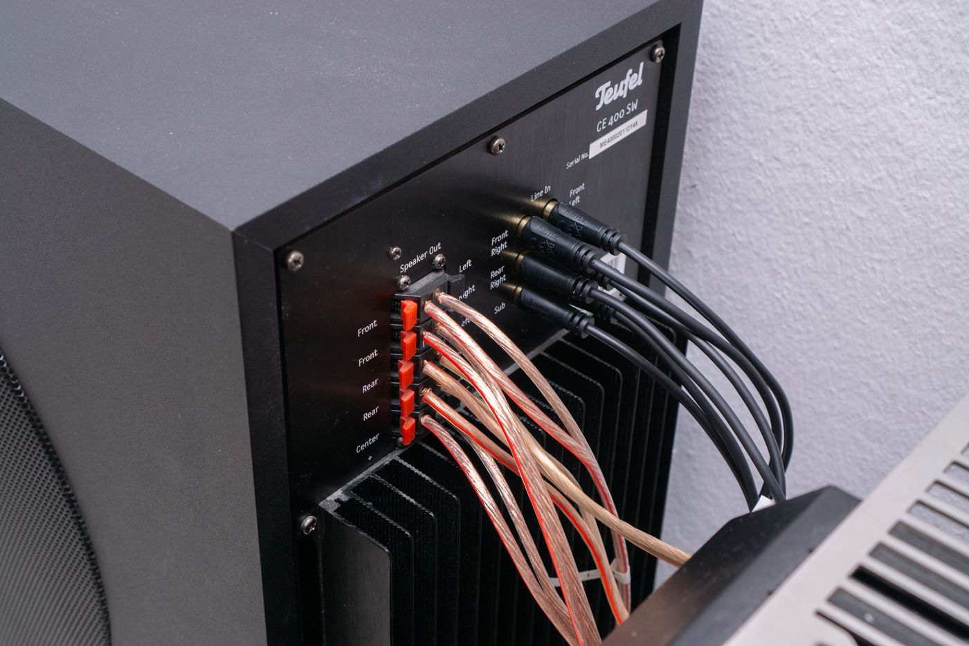

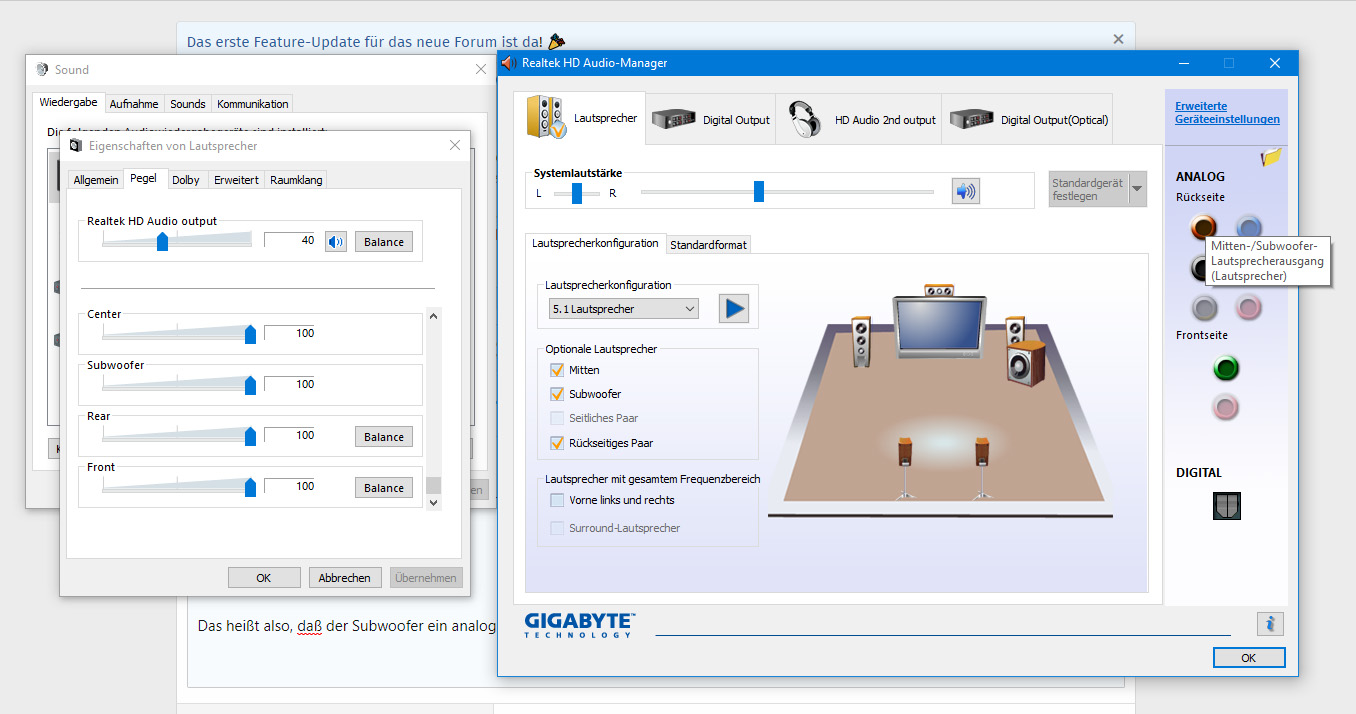

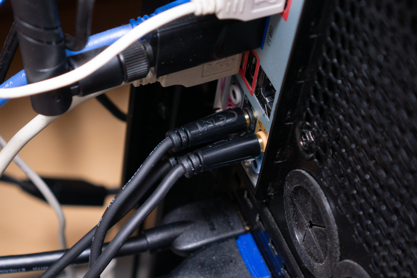

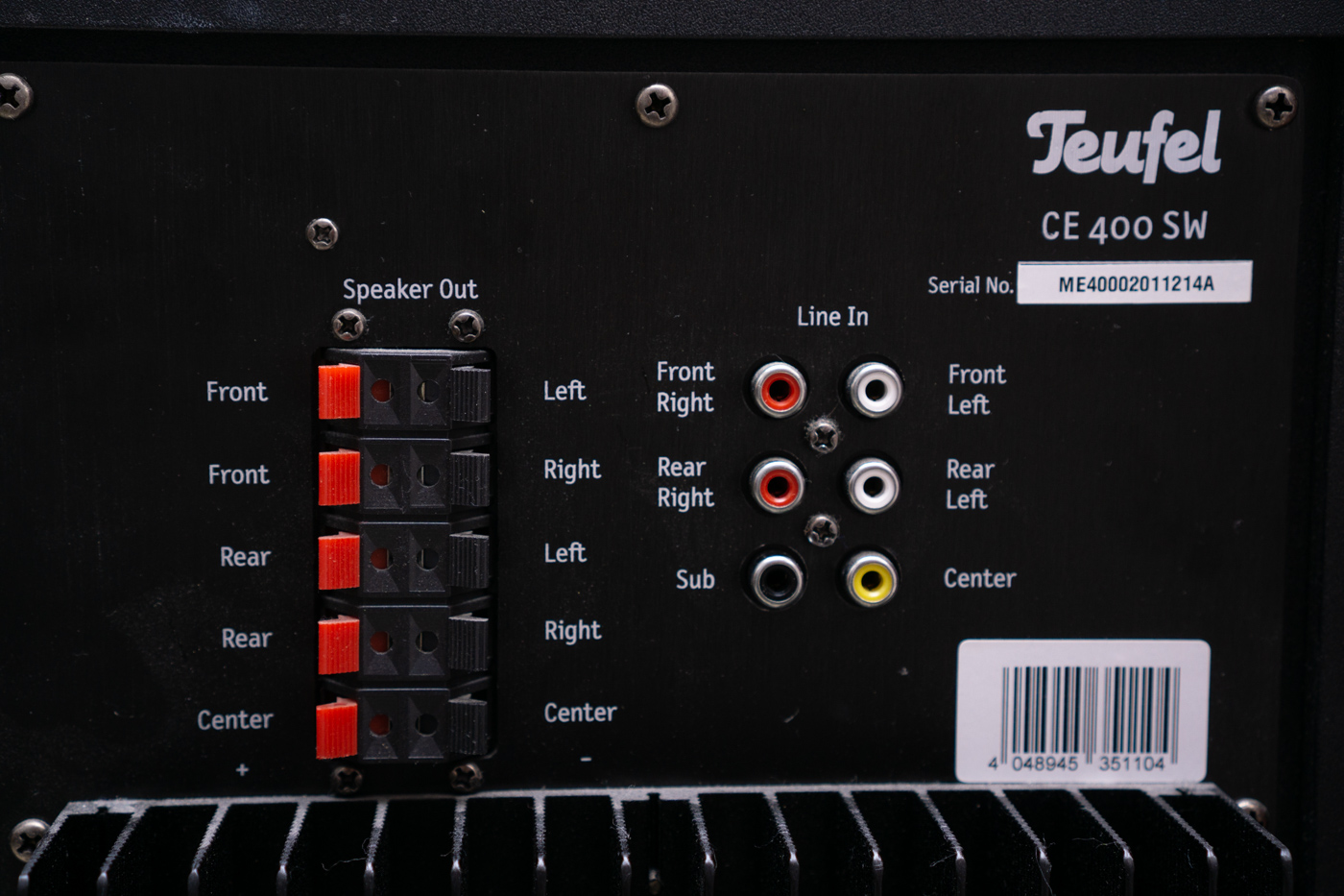

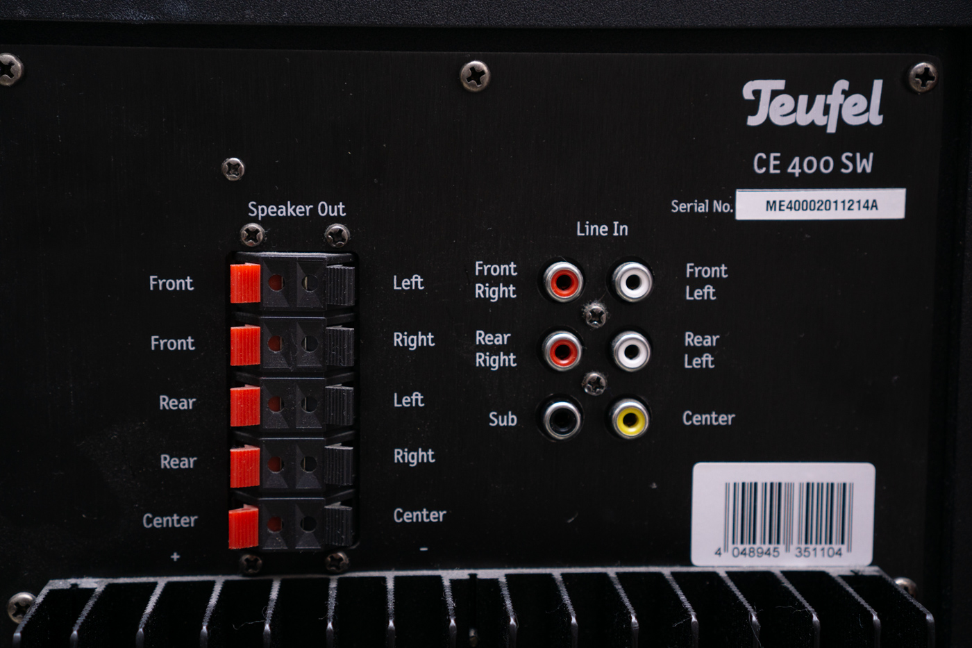

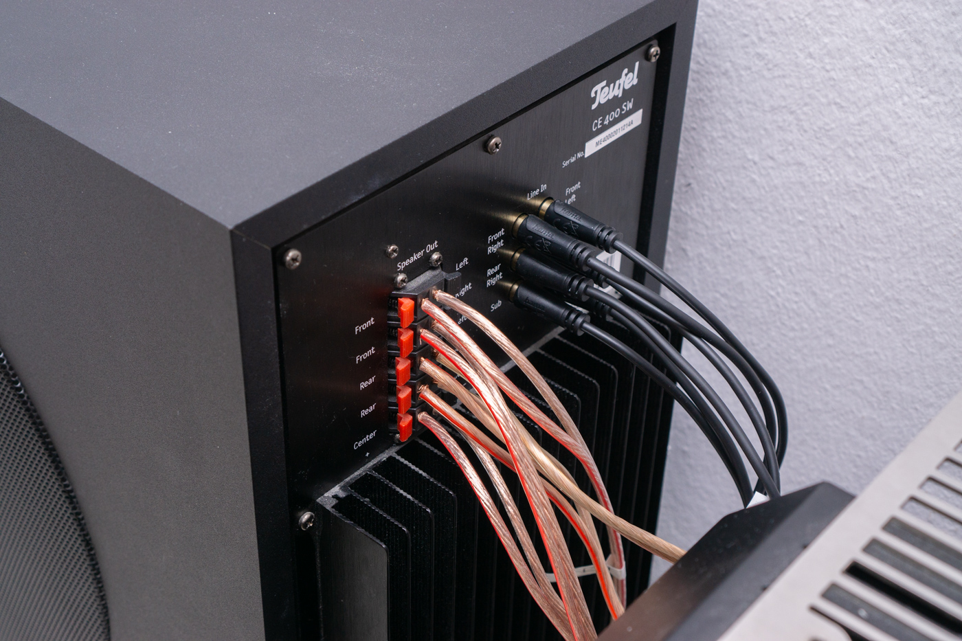

Hardware:
-Teufel Concept E 400 (CE400SW)
-Gigabyte GA-990FXA-UD5
-3 x Adapter Klinke-->Chinch
Das heißt also, daß der Subwoofer ein analoger 5.1-Verstärker ist und direkt von der Soundkarte versorgt wird.
Das Problem:
Egal was ich mache, und da kann ich auch nackig aufm Balkon ein Lied tanzen: Aus dem Subwoofer-Kanal kommt einfach nichts raus! :stacheln:
Troubleshooting:
-keine Änderung des Verhaltens mit ALLEN Treibern
-keine Änderung des Verhaltens bei der Umstellung der Bitraten
-kein Defekt an Buchsen oder Kabel (testweise umgesteckt und im Realtek HD Manager umgestellt)
-sämtliche Optionen im Realtek HD Manager umgestellt
-Pegel aller Kanäle gecheckt
-beim Soundtest sind alle Kanäle korrekt angeschlossen und der Subwoofer gibt den Testton aus
-auch in Spielen mit definitivem 5.1-Signal kommt nichts aus dem Subwoofer raus
Kurz gesagt: Der Subwoofer funktioniert und ist richtig verkabelt, Windows10 gibt aber ums Verrecken nichts auf dem Sub-Kanal aus. Ich bin ehrlich gesagt ziemlich frustriert und mit meinem Latein am Ende... :watt:

Funktioniert es auch bei Musik oder Video nicht? Sound Test-Files ausprobiert?
Deinem Anhang nach "WIN 10 Sub....." ist der garnicht angeschlossen . Oder der Frontseitige verhindert das . Von daher mal alle Anschlüsse überprüfen .
Ich konnte leider hier in der Realtek HD Oberfläche nicht Nachvollziehen warum da Häkchen sind bei ´Optionale Lautsprecher´ da ich über SPDiF auf eine externen Wandler gehe. Meine Klinken sind daher leer außer Mic und somit kann man das auch nicht aktivieren.
Aus den Fotos und Deiner Beschreibung nach MUSS dann das also gehen wenn der Sub erfolgreich im Soundcheck lief...
Zum Test bzw. Fehlereinkreisung würde ich am Subwoofer Center mit Sub tauschen und dann Spiel/ Audi/Video starten... Hören. Ist dann ein Signal zu hören vermute ich ein harten Fehler im Soundprozessor Chip. Wenn es der Chip ist würde nur ein MB Tausch helfen bzw. als alternative ein externer Teufel 5.1 Decoder oder Ähnlich.
Ich sehe ein aktiven/gesteckten Center/Sub (hat volle Farbe gelb)
Alle Chinch stecken
Der Der Raltek Soundchek bringt Ton auf dem Sub (so der TE)
Wo erkennst du das der nicht gesteckt ist?
Oder er hat den HD 2nd Output als Standard im Windows aktiv meinst du dass?
Ich stolpere immer über die Häkchen bei ´Optional´... 5.1 ist echt wenn so verdrahtet, da ist nichts Optional.

Um einige Fragen hier zu beantworten:
-Die Verkabelung passt und die Töne werden jeweils auf dem richtigen Kanal ausgegeben
-Beim 5.1 Soundtest vom Realtek HD Manager und von Windows gibt der Subwoofer korrekt den Testton aus
-Am vorderen Kopfhöreranschluss steckt mein V-Moda M-100, aber auch ausgesteckt ändert sich nix am fehlenden Sub-Kanal
-Der Soundkarte ist es scheißegal, wo was dran steckt, da man alle Anschlüsse neu zuweisen kann (hatte ich auch getestet)
-In diversen Spielen, die definitiv Surroundsound ausgeben, kommt auch nix am Sub an
-Sämtliche Optionen im Realtek HD Manager ändern nix daran, daß aus dem Sub-Kanal nix raus kommt.
-Tausche ich die Chinch-Stecker Center/Sub am CE400SW, dann kommt da eben das Vollsignal für den Center am Subwoofer raus
-Ich habe sämtliche Realtek- und Microsoft-Treiber ausprobiert
-Auch mit Speaker-Fill kommt nix am Sub-Kanal raus
-Bassboost hat keine Auswirkung auf den Sub-Kanal
-Bass-Management und Bassumleitung gibts in den Treibern nicht
