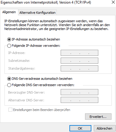

Hab bei ip Adresse alles auf automatisch stehen..
