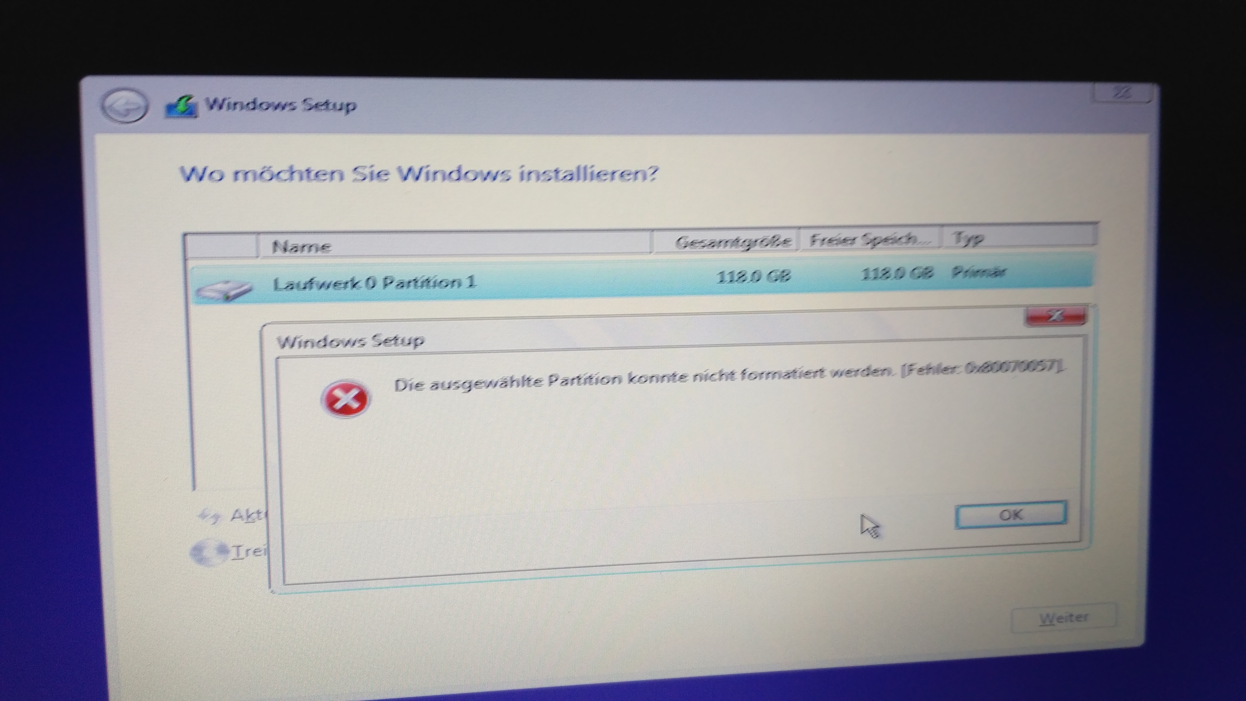

ich habe hier ein seltsames Problem bei einer Windowsinstallation dass ich alleine nicht lösen kann.
Notebook: Lenovo x240, 4 GB RAM, I5
SSD: Intenso 2,5", 128 GB
BIOS Einstellungen auf Default gesetzt.
Ich kann den Installer nicht dazu bewegen, Windows auf der SSD zu installieren.
Es kommt immer eine Fehlermeldung wie: Die ausgewählte Partition konnte nicht formatiert werden. (Fehler: 0x80070057).
Die Fehlernummer ändert sich dabei.
Ich habe schon einen Defekt an der SSD vermutet, also SSD umgetauscht, gleiches Modell, gleicher Fehler.
Das kuriose: 2,5" 320 GB HDD eingebaut, Windows problemlos installiert.
Also Linux USB Stick in den Rechner, SSD in NTFS formatiert, klappte problemlos.
Windows Installer bricht wieder mit der oben genannten Fehlermeldung ab.
So und jetzt kommt Ihr :-)
Hat hier jemand eine Idee was da los ist? Oder ist die ausgetauschte SSD auch defekt?
Freue mich auf Antworten
VG Philipp

Schau mal mit deinem Linux Stick, ob die SSD GPT oder MBR hat ... MBR reicht hier völlig aus und sollte das Problem beheben (GPT brauchts nur für > 2TB Platten).
Was sagt diskpart den dazu?
Also Shift+F10 drücken, "diskpart" eingeben und dann mal
"list disk" (deine SSD müsste angezeigt werden mit einer nummer)
"select disk die_nummer" (wahrscheinlich 0)
und dann clean...
Ach Moment, du hast da ja ne Partition. Die einfach löschen (der Radiergummi) und dann den nicht belegten Speicherplatz auswählen und weiter klicken...

@FranzvonAssisi: Das hab ich schon beim googlen nach dem Fehler gefunden, und diskpart quittiert "clean" mit dem Fehler:
Fehler in DiskPart: Das System kann die angegebene Datei nicht finden ... Weitere Informationen ...
Auch ein Löschen der Partition geht nicht, auch Neu oder Formatieren nicht.
Gehe ich allerdings auf Aktualisieren, verschwindet die SSD aus der Übersicht bis zu einem Neustart.
Sehr merkwürdig das Ganze.

Sieht für mich so aus, als würde Windows wegen der fehlenden “System Reserved” Partition meckern. Wenn Du die Partition löschen kannst, versuche mal (testweise) eine kleinere Partition - beispielsweise mit 50 GB - anzulegen.
Auch das habe ich schon probiert, bzw. mein Kumpel und ich hatten separat jeweils Windows herunter geladen und einen Stick erstellt.

Ich habe jetzt in GParted folgendes probiert:
Device, Partitionstabelle gpt erstellt, dann Partition mit ntfs erstellt, es kommt nach dem Erstellen eine Warnung: device /dev/sda1 doesn´t exist.
Erstelle ich aber eine Partition mit ext4, funktionierts ... was ist denn da los??

@Terrier: Schau Dir mal das Bild vom ersten Beitrag noch mal an. Das kommt, egal was ich mit der Partition mache. Löschen, Formatieren, Neu, ganz egal.
Der Windows Installer kann mit der SSD nichts anfangen, warum auch immer.
SSD ist als sata angeschlossen.
Erstmal müsste ich ein Bild sehen wo du alles gelöscht hast und nur noch Nichtzugewiesener Platz da ist.
Dann müsstest du nur auf weiter klicken und wenn dann wieder dein Bild aus Post 1 erscheint kann ich dir auch nicht helfen denn das ist definitiv nicht normal.
Also entweder du machst was falsch oder?
Mit Linux kenne ich mich eh nicht aus und diskpart braucht man normal auch nicht um Partitionen oder Platten zu löschen.
Auch keine Partitionsmanager usw.
Nichtmal um eine Platte von MBR auf GPT einzurichten brauche ich diskpart.
Das macht alles das Windows Setup Benutzerdefiniert wenn man alle Partitionen löscht und nur noch Nichtzugewiesenen Platz hat.
Wenn nicht, muss was gravierendes anders oder defekt sein mit der Platte.
