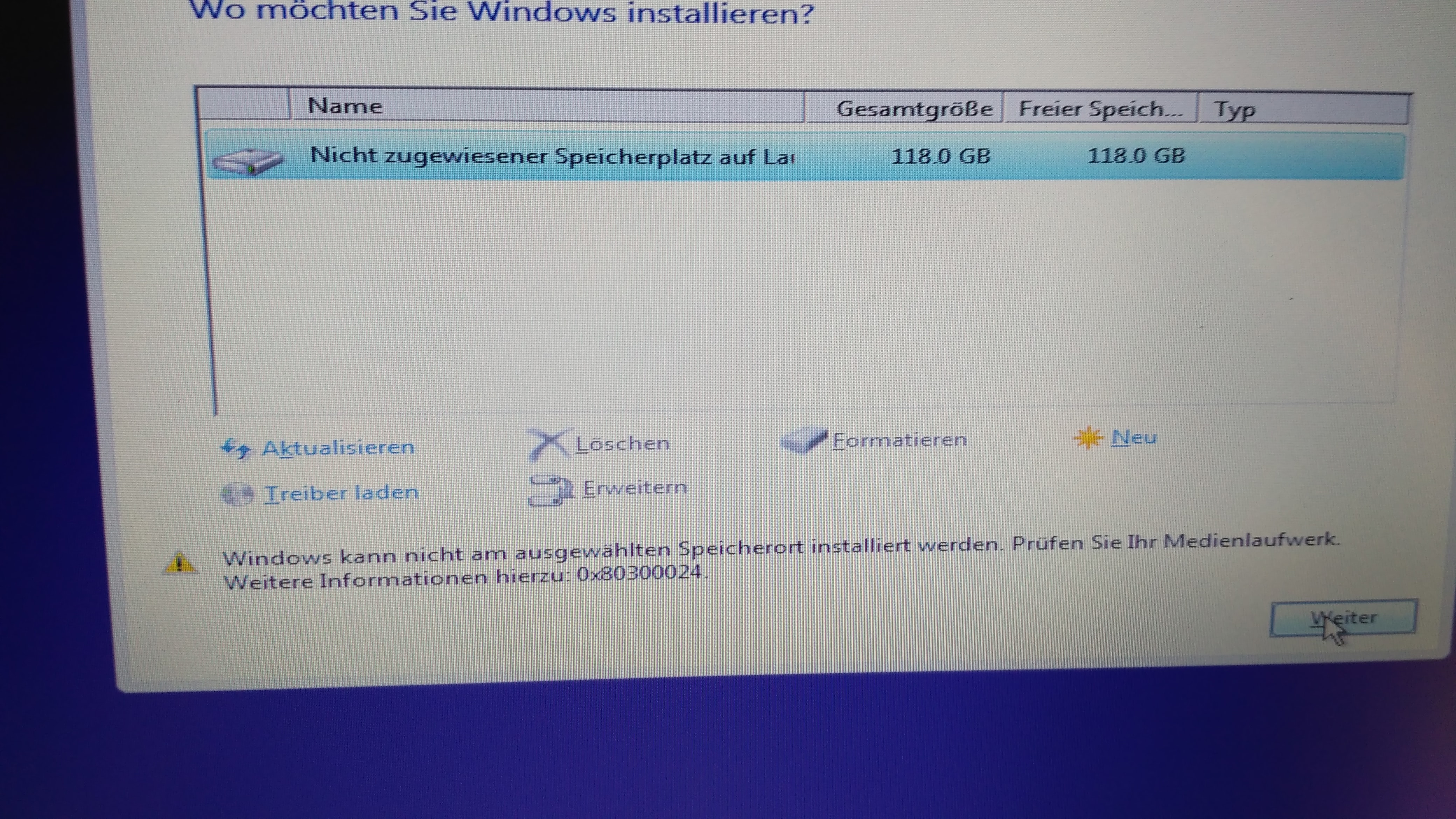

Hab die Festplatte nochmal mit GParted gelöscht, dann den Windows Installer gestartet.
Das kam dabei raus:

ja das stimmt so schon. hatte eben diese diskpart fehlermeldung auch noch nicht.
bei deinem letzten geposteten bild sieht aber alles klar aus fuer die neu installation.
du musst jetzt auf "neu" klicken, dann richtet windows setup mehrere partitionen ein. die system reservierte ignorieren/nichts dran machen. und installiere auf der mit dem meisten uebrigen speicherplatz
Was ist denn wenn du dann bei Post 21 einfach nur auf weiter klickst?
Kommt dann die Fehlermeldung aus Post 1?
Und eben das geht ja nicht, es passiert nichts, gar nichts wenn ich auf neu klicke.

@Terrier: Dann passiert nichts. Es kommt jetzt komischerweise nicht mehr der Fehler aus dem ersten Post.
Sondern der Fehler dass ich das Medienlaufwerk prüfen muss. Ich kann beliebig oft auf weiter klicken.
@Nickel die fehlermeldung habe ich gesehen. ich dachte das kam von "auf weiter" klicken. perhaps. mein fehler
@phillow zu dem fehler 0x80300024 gibts aber auch paar webhits
