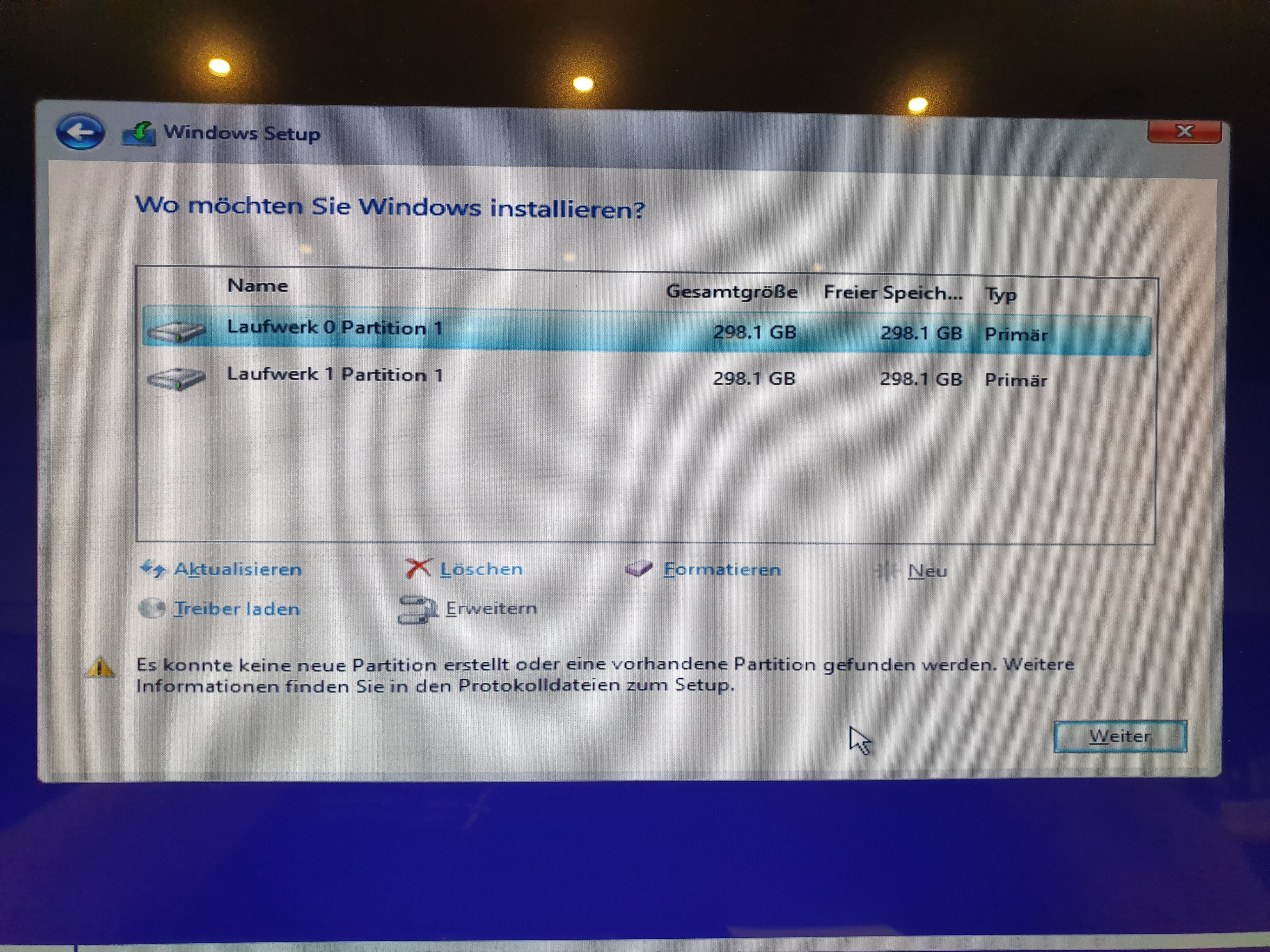

Moin,
ich wollte auf meinem alten Vista Notebook Windows 10 drauf machen. Leider geht das nicht so einfach. Die HDDs habe ich platt gemacht und auch eine Partition mal angelegt, aber weiter komme ich auch nicht.
Muss ich etwas mit dem CMD Fenster vorher einstellen? Vielleicht braucht der Sprung von Vista auf Win10 einen Zusatz?

Was passiert denn, wenn du auf "Weiter" klickst?
Ansonsten legt man vor der Installation von Win10 keine eigenen Partitionen an, noch formatiert man etwas im Vorfeld! Das Installationsprogramm macht das alles alleine und vollautomatisch.
Wenn es hier nicht weitergeht, dann löscht du alle vorhandenen Partitionen der gewünschten Zielplatte und läßt das Installationprogramm Windows in den unpartitionierten Bereich installieren!
Um möglichen Problemen mit der Bootpartition vorzubeugen, solltest du nur die Festplatte am Mainboard angeschlossen haben, auf die das Betriebsystem intalliert werden soll! Also an der anderen Platte dann vorübergehend das Sata- Kabel und das Stromkabel abziehen. Wenn dann Windows komplett auf der gewünschten HDD installiert ist und alles einwandfrei läuft, dann kannst du wieder die andere Festplatte dazustöpseln.
in dem angezeigten Fenster alle Partitionen löschen und ohne eine neu zu erstellen auf weiter klicken, Windows erstellt selbst Partitionen, das brauchst du vorher nicht machen
Reaktionen: Burfi und LieberNetterFlo
Du könntest auch einfach die Partition mal löschen und einfach auf den freien Speicher klicken und dann weiter.
Windows 10 braucht Platz für zusätzliche Partitionen, die es sich selbst anlegt.
Reaktionen: R O G E R
Das geht aber nicht. Wenn ich so mache...Steht dan: Nicht zugewiesener Speicherplatz auf Laufwerk und unten drunter steht dann Es konnte keine neue Partition erstellt oder eine vorhandene Partition gefunden werden...
Wenn du was genau mit dem "Nicht zugewiesener Speicherplatz" gemacht hast?
Wenn dort "Nicht zugewiesener Speicherplatz" steht, kannst du dann nicht dieses Feld mit dem zitierten Text markieren (anklicken) und dann auf "Weiter" klicken?
alle Partitionen gelöscht. Jetzt habe ich zwei Lauwerke. Jetzt kann ich auf neu klicken und habe wieder eine Partition. Was anderes kann ich auch nicht einstellen.

Ist ein HP HDX18 mit Vista Home
@Motorrad ja eben nicht. Ich komme nicht auf weiter. Deswegen versuche ich alles um weiter zu kommne.
ich glaube eher das es eine BIOs Einstellung fehlt.
Problem habe ich gefixt..es war eine Bios Sache.
Die HDD war nicht auf Position 2 sondern 4. Deswegen konnte das auch nicht gehen.
Ganz einfach. Die HDD war nicht auf Pos.2 sondern auf Pos.4
Windows braucht die gewünschte HDD, wo man eine neu Installation durchführen muss auf der Pos.2. Wenn das aber nicht der Fall ist, kommt immer wieder die Meldung: Es konnte keine neue Partition erstellt oder eine vorhandene Partition gefunden werden Jetzt habe ich es mal wieder geändert und ich konnte Win10 drauf installieren.
